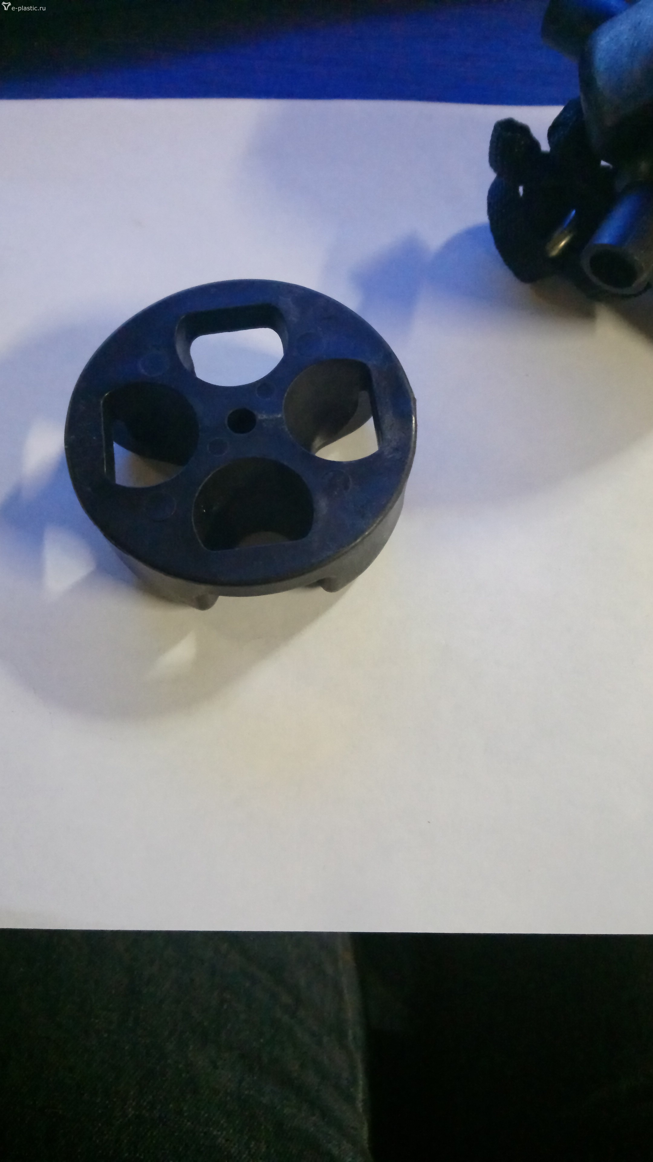

Добрый день. Ищем производителя детали. Серийно. Материал РА 66 (варианты) . Вес 67 гр. Размер диаметр 8см. Высота 3 см.
Есть образец.
Интересует в первую очередь цена одной штуки на выходе.Изображение
Деталь

100 шт. в год, это даже по меркам миниТПА не серьёзно. Ценник будет не гуманный. Вы же понимаете, что изготовление прессформы ляжет полностью на Вас, причём ещё до запуска изделия? Скажем, по самому минимуму прессформа будет от 50 000 стоить, ну и раскидайте цену на 100 изделий. Это не считая затрат на само производство. 1000 уже немного красивее будет, хотя тоже больно.
А чем вызван выбор материала? Полиамид - объективная необходимость, или просто на слуху было? Что за деталь? Какие условия работы? И картинки хотя-бы с разных ракурсов нужно, чтобы оценить масштаб трагедии. А лучше всего чертёжик какой, хотя-бы эскиз от руки с размерами

Деталь-хаб для зимних палаток. Подвергается воздействию минусовых те ператури механическому воздействию. Необязательно материал РА, возможны варианты, соответствующие условиям.

Дорого выйдет такая деталь, если работать на дешевой съемной одногнездной пресс-форме. Тут на один материал уйдет 30-40руб.
А на фото детали мы видим следы выталкивателей, т.е. пресс-форма стационарная, и скорее всего многогнездная - производительность на ней будет на порядок быстрее чем на съемной.
Отсюда я делаю вывод, что проект вряд ли будет реализуем.

Нет чертежа - не страшно, если есть образец который можно обмерить. Страшно 100-1000 штук в год: на нормальной литьевой форме это слишком мало, а при литье в силиконовые формы выйдет дороговато...
Кстати, насчет PA не уверен, скорее всего POM, по крайней мере зимнюю лыжную фурнитуру чаще делают из него. Определить легко - нужно отрезать маленький кусочек и поджечь, у POMа незабываемый запах ;;-)))

А вообще, глупости всё это. Ничем эти тысяча штук не окупятся. Делают их и из PA , но возможно наполненным. Единственный вариант, если своя машина и сам форму сделаешь.
Проще готовые купить у китайцев или ещё где, может на опте чего и скроить можно.

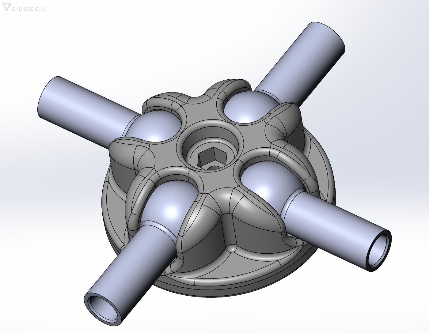

Палаточный хаб? Есть вот такой, пишите в личку (или на info@sterlindesign.ru), если интересно.

В Уфе одна фирма отливает комплект:хаб, наконечник и заднюю крышку. Все из РА стеклонаполненного.
Сейчас хотят заказать у нас второй комплект пресс-форм. Пишите им в личку snab@admiral-ufa.ru.
