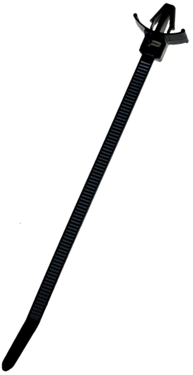

Просьба откликнуться, кто может изготовить пластиковый ремешок и сориентировать по цене.
Материал ПА 66
Вес 1,1 гр
Длина 135 мм Ширина 4,5 мм
Толщина пояска – 1,2 мм, замка – 10 мм
Температура эксплуатации от -40 до 100 градусов
Оснастка, скорее всего будет наша, 16 гнезд горячеканальная (можем рассмотреть и предложения по оснастке, если будет приемлемая цена).
Объем по году 8-9 млн штук (в первый год, затем увеличение макс 12 млн)
Интересуют в первую очередь производители, которые имеют опыт по производству данных деталей, желательно из центрального региона.
Спасибо.
Материал ПА 66
Вес 1,1 гр
Спасибо.

Чтоб не отвечать на одни и те же вопросы напишу здесь:
п/ф горячеканальная, 16 гнезд (чертежи есть), габариты 700х500х350мм, вес около 1 тонны, поставщик «дорогой китай» (наши специалисты уже были на предприятии и отзывы положительные + есть рекомендации от наших партнеров, которые заказывали у них подобную продукцию). Так что п/ф скорее всего будем брать у них.
Сейчас данные ремешки покупаем, но конкуренция на рынке возрастает и нам нужно как-то оптимизировать стоимость. Производили расчет на то чтоб лить самим, стоимость производства оказалась дороже, чем закупочная цена. Пробовали обращаться к паре ближайших компаний, кто занимается литьем. Но у них нет нужной компетенции (ведро отлить за три копейки пожалуйста, а нашу деталь – нет, вернее могут но по цене дороже чем два их ведра).
Поэтому решили искать среди тех кто хорошо знаком с производством таких деталей и перерабатывает в больших количествах ПА 66, из-за чего имеет хорошие скидки на сырье, а технология производства полностью оптимизирована.
