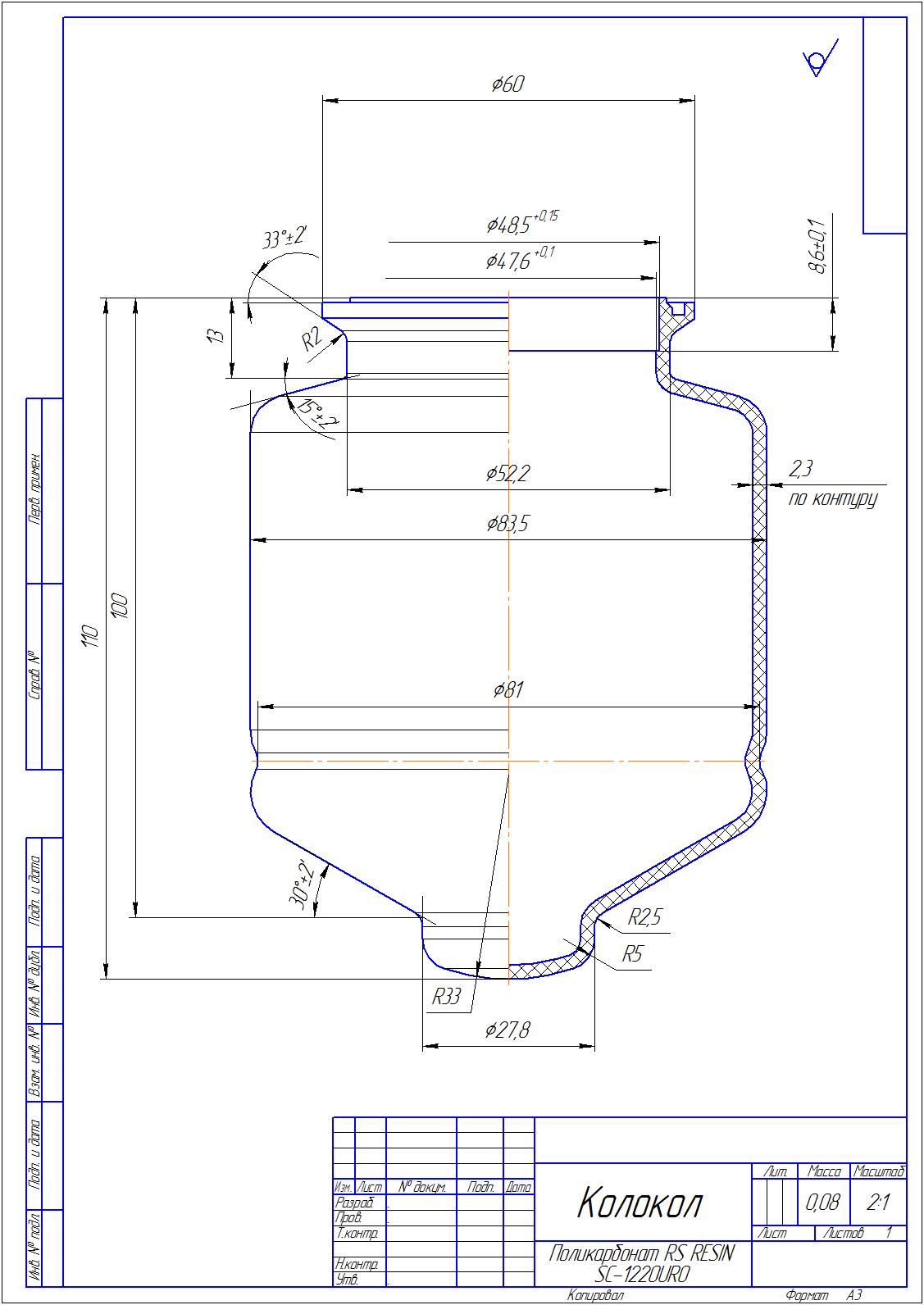

Уважаемые коллеги, добрый день!
нужна помощь в изготовлении детали.
может кто фирму подскажет или сам возьмётся, по всем вопросам обращайтесь в личку.
Re: Изготовление деталей на заказ
#2 Сообщение cs-mb » 10 янв 2017, 16:05
Imn45 писал(а): нужна помощь в изготовлении детали.
склоняюсь к варианту раздува из преформ
