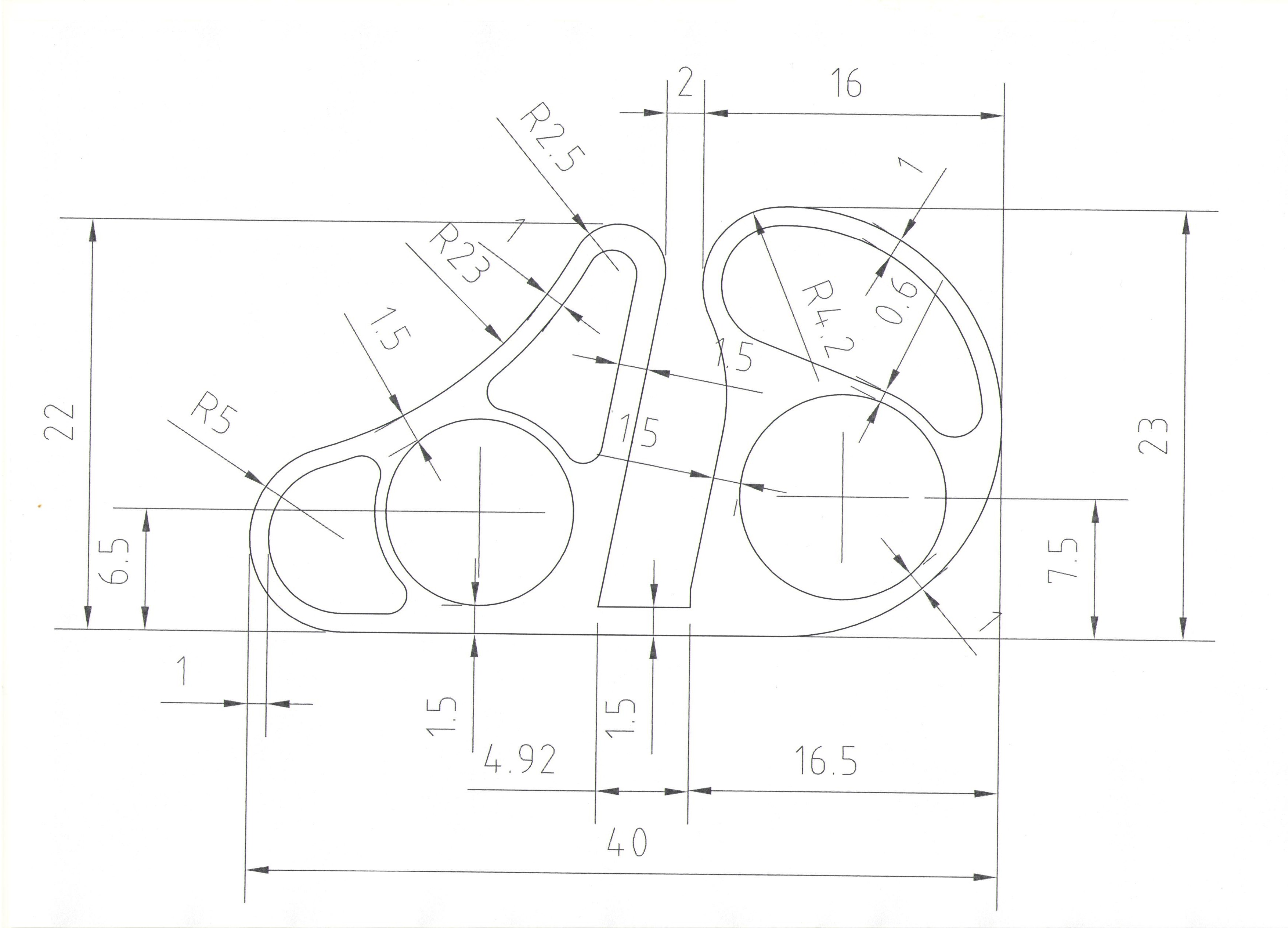

Здравствуйте! Подскажите пожалуйста где и возможно ли изготовить профиль на экструзионной линии при наличии у нас новой фильеры и калибратора?

Задайте пожалуйста вопрос с месячной потребностью и чертёж в студию. Но не думаю, что пара километров или пара тонн, кого-то сильно заинтересуют. Не считая одиноко стоящих экструдеров, в Самаре и Тольятти работают с профилями 7 производств.

Чтобы понимать это верхние и нижние направляющие для бассейна, будем гнуть их по определённому радиусу.

Материал этого профиля, что то на подобии (не знаю, как правильно назвать) мелованный ПВХ с определённой твёрдостью и эластичностью.Константин_163 писал(а):Вот чертёж!

4. Для вашего профиля хорошо подойдёт оконная рецептура или рецептура для производства профилей холодильных камер.
5. Просмотрел цены на данный тип профиля - думаю Вам есть чем заинтересовать потенциальных производителей. Проблема будет одна - цвет. Никто не любит возиться с синим цветом.

Профиль такого типа лучше всего получится у тех, кто делает ПВХ погонажные элементы для надувных лодок.
Как правило это одношнековый экструдер и ванна с калибровочными шайбами в воде.
Чаще всего такой производитель берёт мягкую гранулу натурального цвета. И красит суперами у себя в машине.
Если работает давно. То у него хорошие неформальные связи с поставщиком гранулы . И под Вас они смогут ввести корректировки в рецепт. Для нужных вам ФМ Свойств.
Так, что поспрашайте лодочников и ( или) покурите инет по таким изготовителям.
Учитывая монтаж Вашего профиля на бассейн , сразу обговорите допуск и способ контроля продольной усадки профиля.
ЗЫ. Да и темка в 5-6 км заказа самое оно для них.
