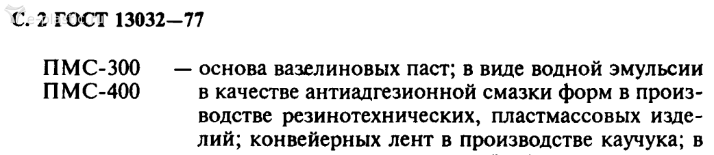

Попробуйте добавить ПМС

Большое спасибо за совет, попробую!
