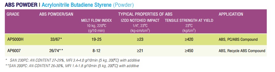

Добрый день,
1) Как можно увеличить ударную прочность ABS (только гранулы)? Какие модификаторы в гранулах существуют?
2) Во вложении модификатор в порошке, но там написано =>23 кг-см/см2. Это значение удара для этого порошка (а смысл тогда от него)? Или это "применяемость" для марок с =>23 кг-см/см2?

1) обычно дешевле не химичить с добавками, а купить более ударопрочную марку (экструзионную например) или применять смесь. Если все-таки руки чешутся, теоретически СБС типа Styroflex поднимает удар, но практически результата я не получил. Порошок привитого САНом бутадиена (который у вас в описаниях) требует специального оборудования.
2) я так понял, что это целевое значение ударной вязкости.
