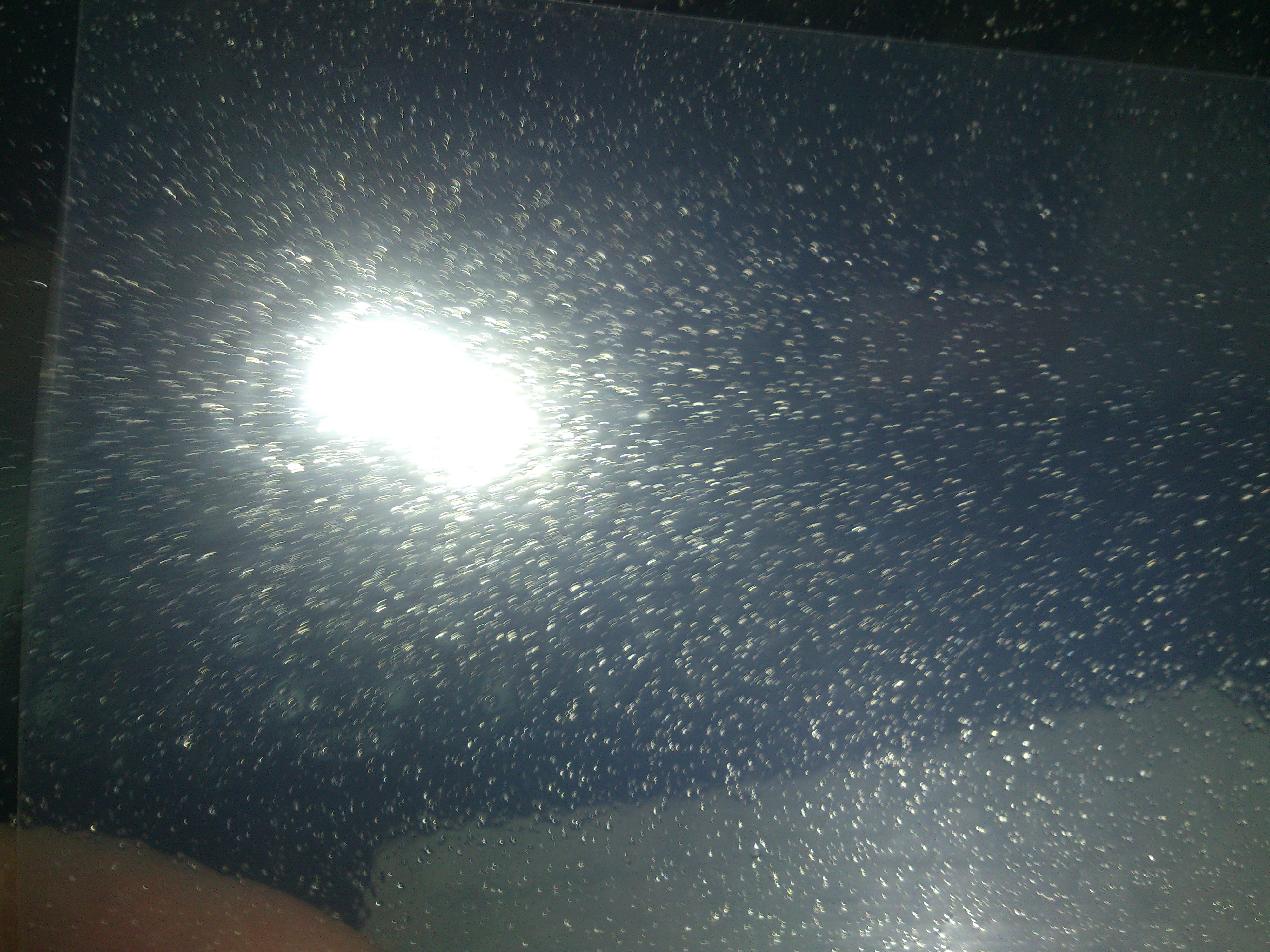

Добрый день коллеги !
Сегодня в руки мне попался немецкий полиэтиленовый мешок из-под цемента. Довольно жесткий на ощуп, но не это главное.
Интересно то, что поверхность пленки гладкая, блестящая, но напоминает наждачную бумагу.
Эти вкрапления темного цвета даже видны невооруженным глазом и тактильно довольно хорошо чувствуются. Острые.
Склоняюсь к мысли, что это антиблок, но не уверен на все сто. :du_ma_et:
Что бы это могло быть? Что за добавка ?

Могу предположить что это добавка содержит стеклосферы. У нас, при производстве ПА пленки использовали добавку GB30 или GF30? уже плохо помню, производитель - забугорный)

Lovkach писал(а): Эти вкрапления темного цвета даже видны невооруженным глазом и тактильно довольно хорошо чувствуются. Острые.
антислип - для предотвращения скольжения при складировании один на другой

Может крупный шунгит или доломит.

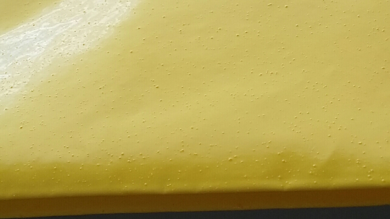

С антислипами не сталкивался пока что, не было надобности, поэтому нет особых познаний в ним связанных.
На фото именно такие включения, как на моем мешке. Будем двигаться в направлении "захвата заказа" :-)

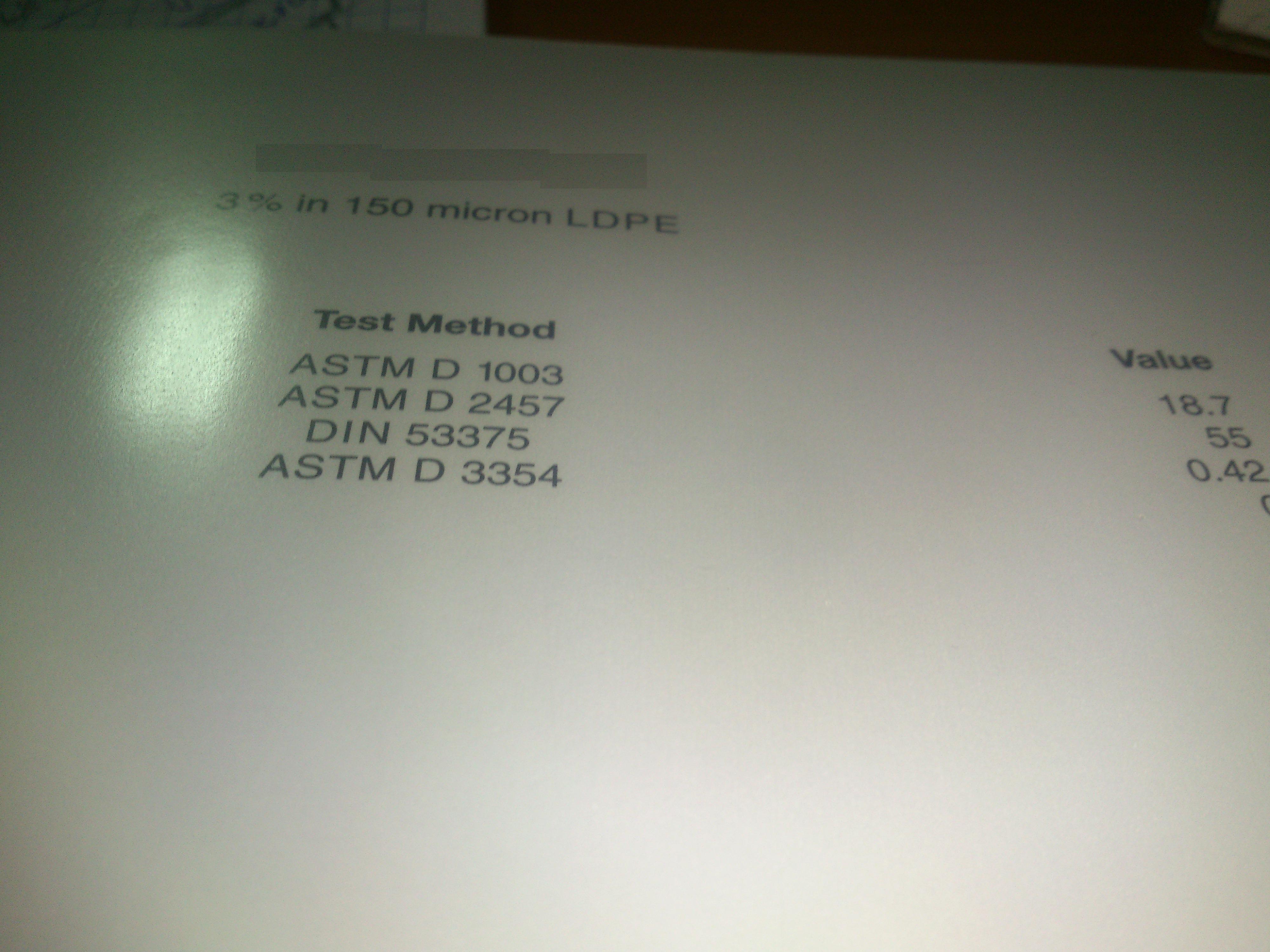

антислипы различаются размерами частиц. на прошлом фото - самый крупный размер (для наглядности).
в отличии от полигонки, антислип меняет коэф. трения, а не просто добавляет вкрапления в плёнку.
это к нему некоторые цифры:

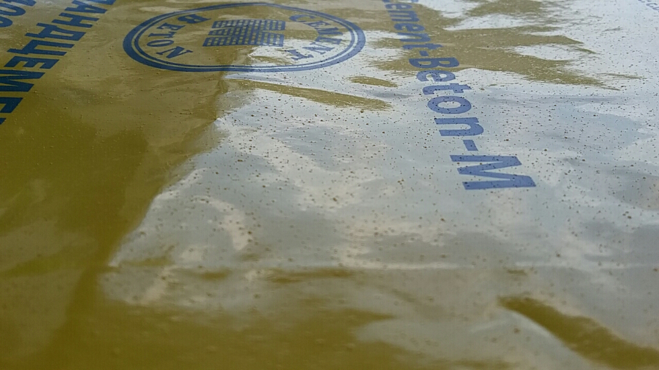

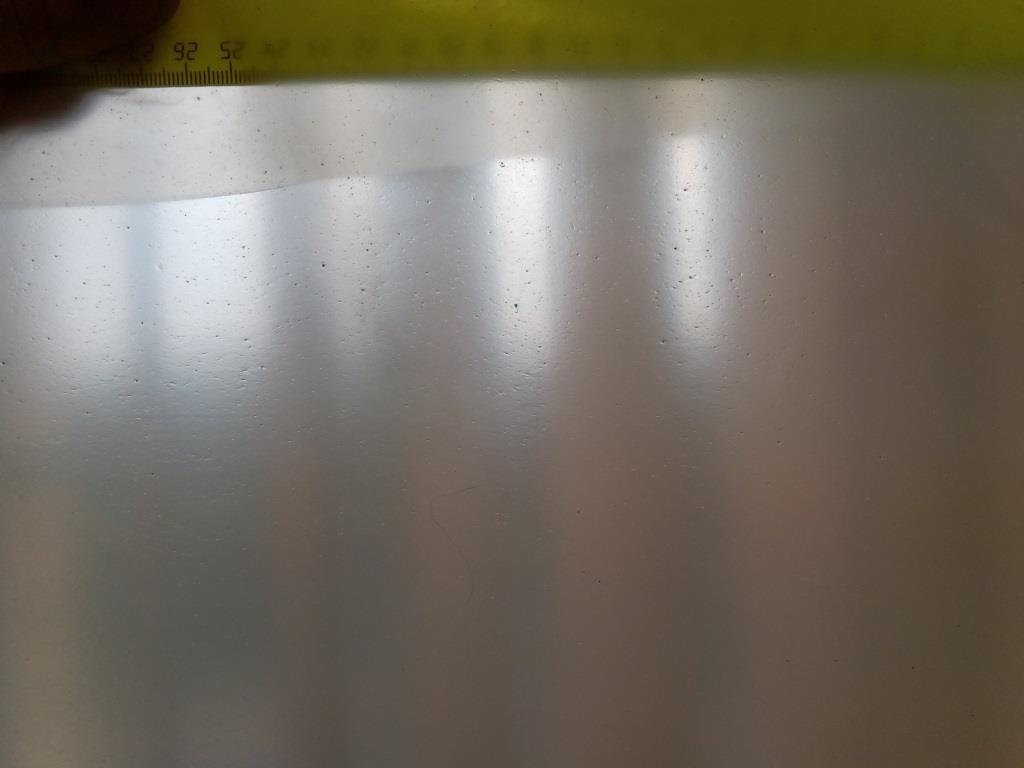

Вот фото мешка для визуальной информации так сказать.
Судя по всему тут крупный помол.
И как это через сетку проходит? Или ее при подобном производстве убирают ? :du_ma_et:

Lovkach писал(а):Вот фото мешка для визуальной информации так сказать.
насколько я понимаю (по данной марке антислипа), в качестве "крупных частиц" используется высокомолекулярный ПЭ (можете для подтверждения/опровержения моего предположения расплавить частицу), который проскакивает сквозь сетку в виде гелика. требований экструдировать без сетки - не встречал.
для этой марки (с крупными частицами) "пожелание" производить плёнку от 120 микрон.
есть марки антислипов с меньшим размером частиц, однако они увеличивают мутность плёнки.

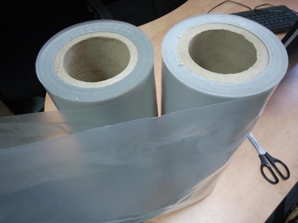

Возможно, как идея, пригодится такой вариант. Может кто сталкивался с подобной проблематикой, возможно подскажут ещё что то более удельное.
Предлагаю попробовать использовать пластик с более высокой температурой плавления, типа ПЭТФ или ПА. Температура переработки ПВД 170-180°с, а плавление вышеуказанных пластиков 200-230, в зависимости от марки и типа. Взять вторичный пластик, измельчить во фракцию 0,1-0,5мм ну и засыпать в дозатор. Тут и дёшево и сердито. И остаётся лишь немного, найти сам пластик, типа бутылок, и кто бы измельчил. И никакого абразива и функциональность и удешевление.

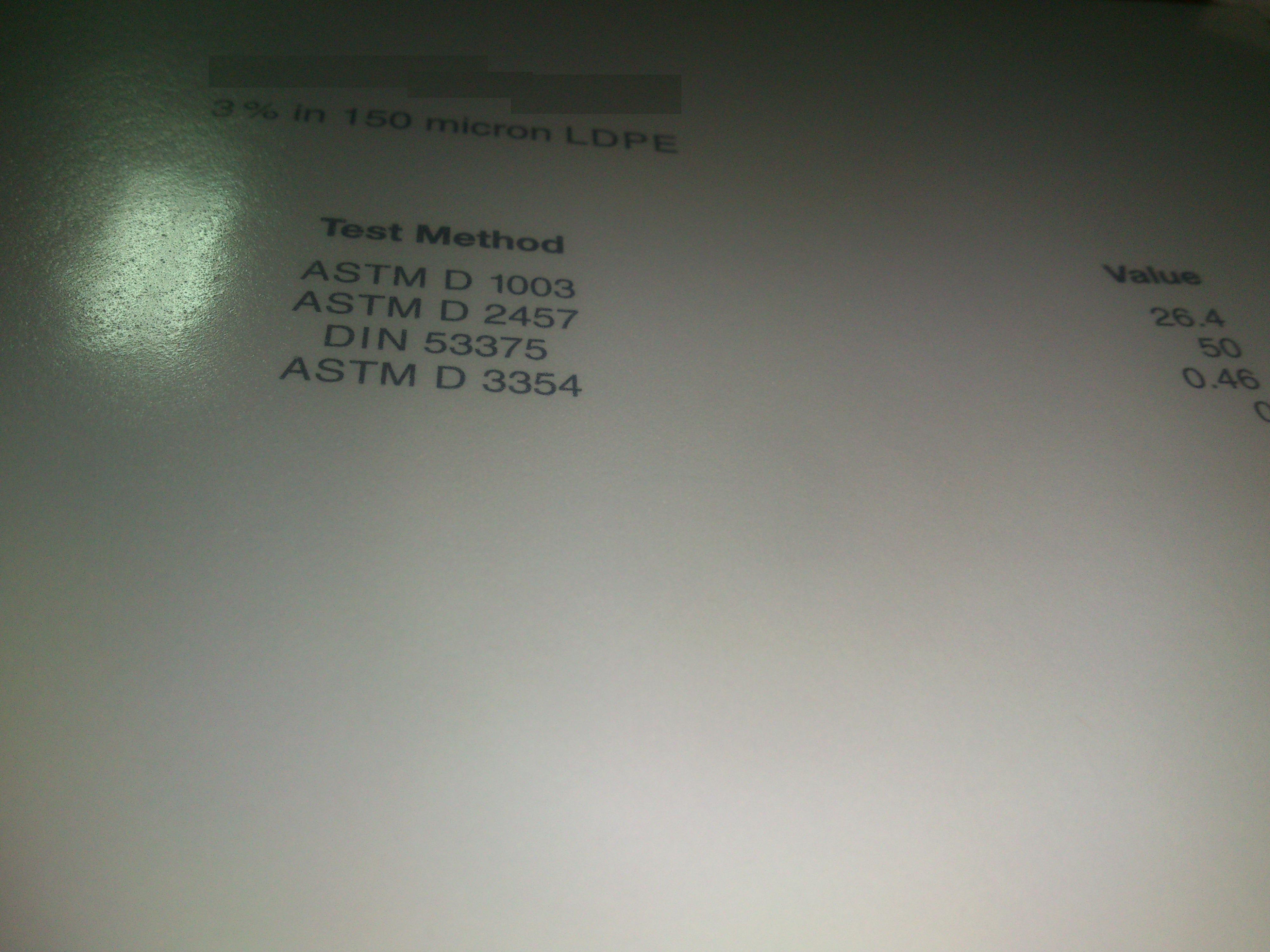

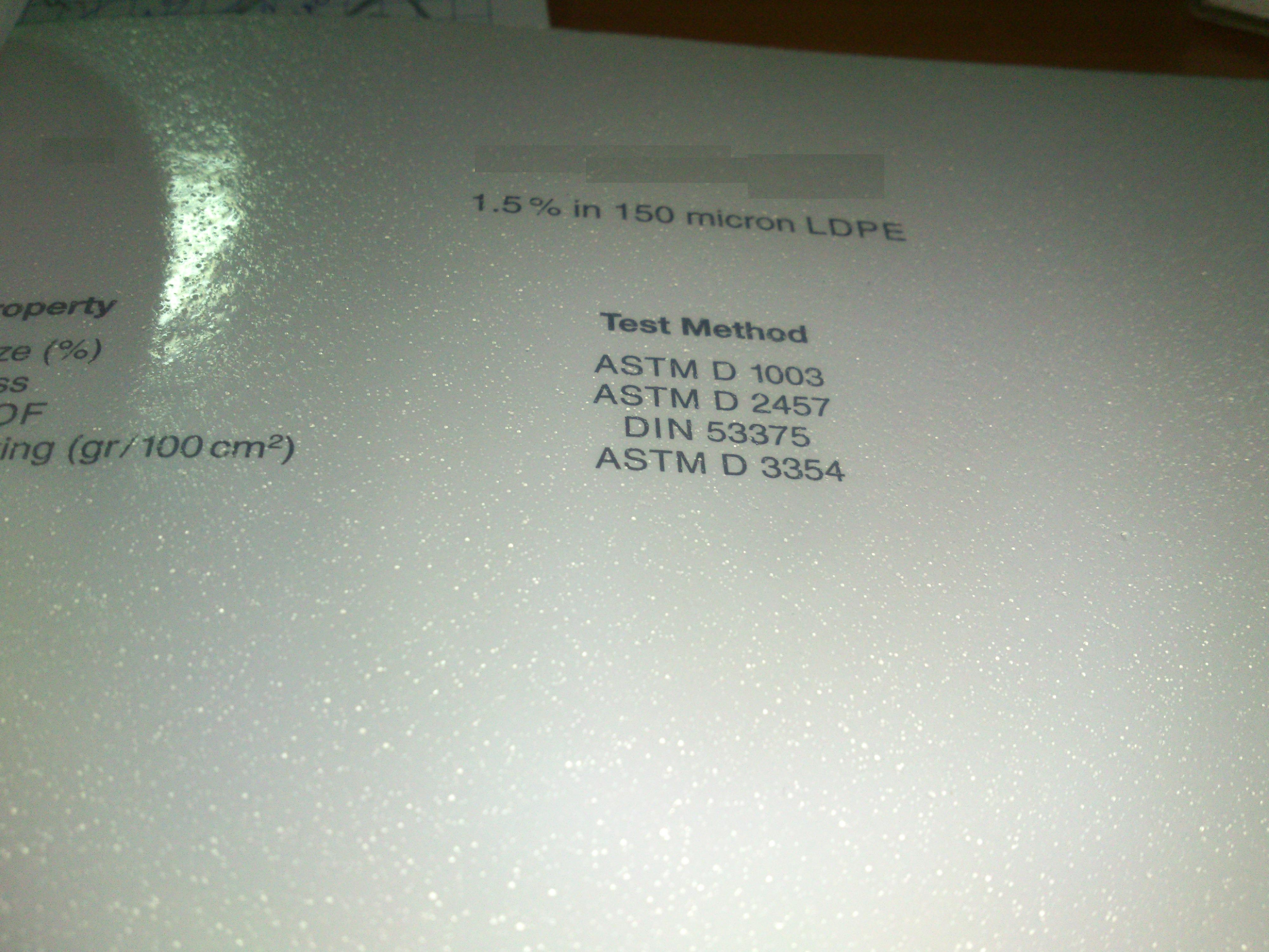

как я уже написал выше, с вероятностью 99,9% вкрапления представляют собой высокомолекулярный ПЭ.
однако они лишь видимая часть! в целом антислип влияет на коэф. трения, а не просто "чем-то наполнен". Есть марки антислипов, у которых нет таких видимых частиц
обычное стеклонаполнение - не вариант.
для примера 3 марки антислипов:

Кстати, смотрю COF-то какой-то и не особо-то большой, 0,42, 0,46...
Re: Шершавый полиэтилен.
#16 Сообщение cs-mb » 04 май 2016, 17:52
st_alexander писал(а):cs-mb,
для антислипа важен параметр "блокирования" гр/100 см2
