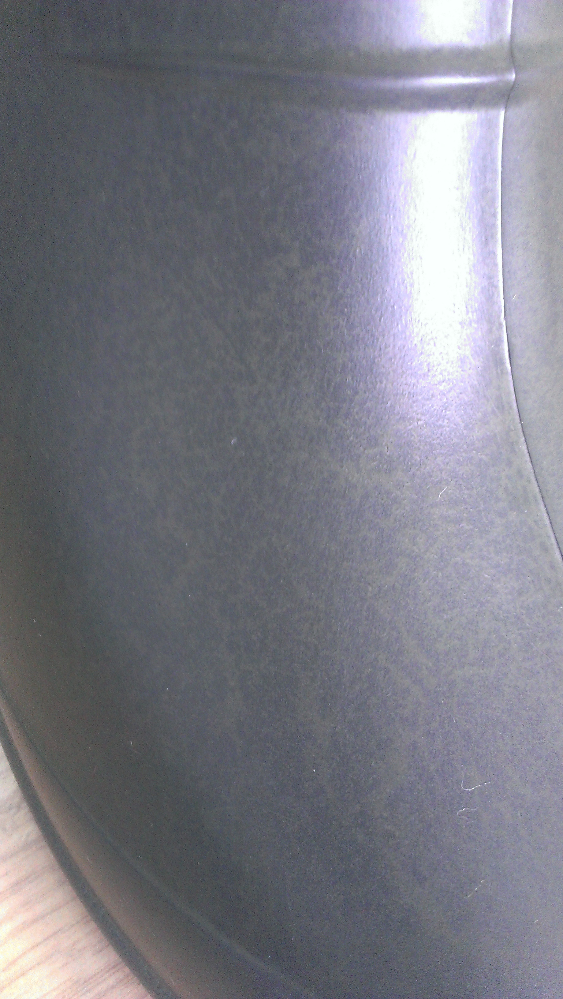

Добрый день, прошу помочь с решением проблемы.
При производстве сапог из ЭВЫ столкнулись со следующим дефектом, на поверхности сапога возникает "неравномерное окрашивание" или "пигментация", не знаю как правильно назвать, потому что не понимаю причины, в разрезе такой проблемы нет. Цвет болотный, компаунд делаем сами, красим пигментами. Увеличение времени перемешивания не дает положительных результатов. В составе есть АЗДК, сшивка, оксид цинка, стеаринка, стеарат цинка. Есть закономерность, при понижении температуры формы, "пигментация" уходит но добавляются другие минусы. Такое впечатление что происходит ожог материала. Не могу понять в какую сторону рыть.
Вторая проблема, полосы от места заливки...
Буду всем благодарен за помощь.

#2 Сообщение cs-mb » 01 окт 2015, 17:04
Serge_S писал(а): на поверхности сапога возникает "неравномерное окрашивание" или "пигментация", не знаю как правильно назвать, потому что не понимаю причины, в разрезе такой проблемы нет. Цвет болотный, компаунд делаем сами, красим пигментами. Увеличение времени перемешивания не дает положительных результатов. В составе есть АЗДК, сшивка, оксид цинка, стеаринка, стеарат цинка. Есть закономерность, при понижении температуры формы, "пигментация" уходит но добавляются другие минусы.
а если растворителем по поверхности пошоркать, однородность окраски восстанавливается?
какие температуры переработки?
какая термостойкость пигментов?
бодяжите только один цвет, или несколько? если несколько цветов, то проблема на всех или только на одном?

Растворитель не помогает, температура формы 175, при 190 вся поверхность становится темной, расплав 100-110

#4 Сообщение cs-mb » 01 окт 2015, 17:12
Serge_S писал(а):Растворитель не помогает, температура формы 175, при 190 вся поверхность становится темной, расплав 100-110
попробуйте заменить вспениватель на другой
проблема началась сразу на этой рецептуре, или первоначально всё было хорошо?

#5 Сообщение Serge_S » 01 окт 2015, 17:21
Вспениватель взял другого производителя, но тоже азоди, попробую, может поможет, вот еще на стеаринку грешу, не может она давать такой эфект на поверхности? Проблема давняя, боремся уже долго и пока безрезультатно

#6 Сообщение cs-mb » 01 окт 2015, 17:23
попробуйте бикарбонат

подозреваю, что дело в аммиаке, который скапливается между изделием и поверхностью формы

#9 Сообщение Serge_S » 01 окт 2015, 17:39
На внутренней стороне сапога, со стороны колодки которая не нагревается, такой проблемы нет, запаха аммиака тоже не чувствую... Все таки попробую бикарбонат взять, а какой лучше брать?, ни разу не использовал.

#10 Сообщение Maks42 » 01 окт 2015, 20:56
Такое ощущение, что пигмент с чем-то реагирует, может со стеаринкой, может с перекисью, может с аммиаком, или разлагается.

#12 Сообщение Kirilliq » 02 окт 2015, 14:05
думаю, что проблема в том. что пигмент слишком хорошо растворяется в чем-то, что мигрирует на поверхность (скорее всего - стеаринка) или его просто слишком много.
Варианты решения:
последовательно попробовать снизить дозировку пигмента и стеаринки.
повысить совместимость, предварительно перетерев пигмент, например, с белым маслом или ДОФ.
Не думаю, что глючит сшивка. В таком случае были бы комки и шишки.
Неразложившийся аодикарбонамид давал бы желтый оттенок, а тут какой-то фиолетовый. Для большей эффективности применения порофора надо 1. хорошо перетереть 2. желательно применять хорошую окись цинка или специальный кикер.

Добрый день. Товарищи, проблема решилась как-то ? Такая же проблема сейчас и у меня, на всех ярких цветах кроме чёрного и белого, больше всего проявляется на смеси пигментов ( титан и пигмент).

При литье вспененного ТЭП и ПВХ встречался с проблемой побеления и разводов, причиной был выход наружу продуктов разложения азодикарбонамида (поверхностный дефект) и разная степень вспенивания (пористость) в разных местах (объемный дефект).
Эти дефекты могут возникать из-за локальных недогревов/перегревов (саморазогрев при впрыске...).

Чтобы понять, как заполняется пресс-форма и проследить следы течения рекомендую залить 1/3 и 2/3 объема.

#22 Сообщение Dewerilp » 03 дек 2020, 11:52
Данный эффекты оба присутствуют, уменьшение стеариновой кислоты не меняет картину, мел тоже, внутри изделия изменений нет, следовательно что-то выделяется на поверхность и тут начинается дилемма. Самые на мой взгляд возможные варианты это аммиак выделяемый при разложении ADC или краситель растворяется в жирных кислотах и выделяясь на поверхность сгорает. Пробовал другие марки ADC, тоже самое, кто-нибудь пробовал другие вспениватели на практике? А то смотрю их реакции разложения и закрадывается сомнение. Или может есть способы нейтрализовать аммиак ?
Кстати, проблема только на ярких цветах, на чёрном закрашенном сажей такого нет.

#25 Сообщение Dewerilp » 03 дек 2020, 14:42
Красный 14170 органический
Синий фталоцтановый 15:3 органический
Синий ультрамарин 1129 неорганический
Пурпурный 14122 органический
Производителей пробовал разных, пробовал так же суперконцентраты на EVA основе, проблема не уходит. Всё аналогично 1й записи в теме.

#26 Сообщение st_alexander » 03 дек 2020, 14:54
Dewerilp писал(а):
03 дек 2020, 14:42
За исключением может ультрамарина, остальным стеаринка должна быть побоку.

#27 Сообщение Dewerilp » 03 дек 2020, 15:07
Ещё предположение есть, что это налёт твёрдого остатка циануровой кислоты которая является твёрдым остатком разложения ADC. В наличии нет кремниевой кислоты чтоб её разложить, но будет обильное выделение амиака, что тоже не выход из положения если всё таки она.

#28 Сообщение Maks42 » 03 дек 2020, 15:23
Твердые остатки и сублимат - 60% уразола, 35% циануровой кислоты, 3% диамида гидразодиугольной кислоты и 2% циамелида и карбамида (мочевина). В процессе разложения желтый в своей основной форме азодикарбонамид образует твердый остаток белого цвета.
У меня это было на любом цвете, в том числе на сером (двуокись титана + сажа), поэтому пигменты были ни при чем. Наличие налета проверял зажигалкой, при воздействии пламени он исчезал, а если белесость оставалась, то резал и сравнивал пористость.

#29 Сообщение Dewerilp » 03 дек 2020, 15:34
Maks42 писал(а):
03 дек 2020, 15:23
Пробовал поджигать ничего не исчезает, при разрезе внутри всё однородно. Значит теория по твёрдым остаткам не подходит.

#30 Сообщение Maks42 » 03 дек 2020, 16:22
Хорошо бы отлить 1/3 изделия и 2/3 изделия, и посмотреть метаморфозы с окрашиванием, возможно, что все станет понятнее.
