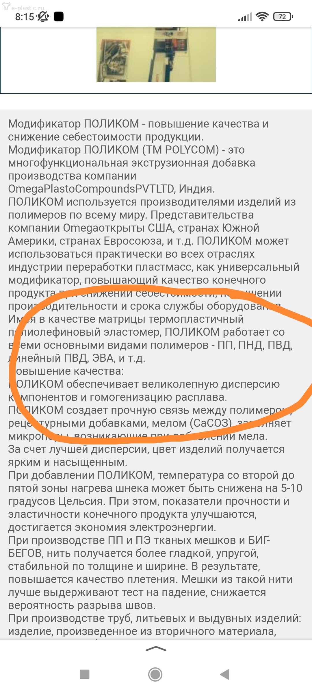

Alexis13
- Сообщения: 14
- Зарегистрирован: 27 июн 2022, 16:52
- Страна, Регион, Область: Россия, Самарская область
- Город: Тольятти
- Благодарил (а): 3 раза
- Поблагодарили: 2 раза
Re: Обсуждение производства древесно-полимерного композита.
К сожалению у меня нет таких документов. Но судя по надписям на мешке, это действительно модификатор.
- Поблагодарили: 3246 раз
Судя по описанию в интернете - хорошая вещь, но для ДПК на основе ПВХ, для ДПК на основе ПНД не подходит.
Alexis13
- Сообщения: 14
- Город: Тольятти
Тоже смотрел описание Polycom в интернете. Там написано, что работает со всеми основными полимерами. Включая ПНД.Maks42 писал(а): 04 июл 2022, 20:09 Судя по описанию в интернете - хорошая вещь, но для ДПК на основе ПВХ, для ДПК на основе ПНД не подходит.
