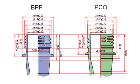

Добрый день, форумчане. Когда начал изучать тип преформ наткнулся на данный тип. Масса у этой преформы идет меньше, чем на BPF за счет уменьшеного горла (меньшее число витков). Мы производим продукцию без газа (шампуни, мыла) так что по идее нам эта преформа подходит.
Хотел спросить кто-нибудь работает на данном типе преформе? У кого покупаете? На какой грамматуре работаете?

#2 Сообщение МихалИваныч » 08 янв 2016, 10:46
Много лет назад на рынке доминировали преформы немецкого стандарта DIN и английского BPF. DIN как раз шел на всякие флаконы под шампуни, имел меньше витков и вообще рассчитан на работу без давления. А стандарт PCO, если не ошибаюсь, был введен компанией Кока-кола для своих бутылок и никто им почему-то долго не пользовался, может быть из-за авторских прав.
Та, преформа, вернее горловина, про которую вы вероятно пишите, называется PCO 1881. Стандарт по сути пришел на смену и старому PCO и BPF. В Европе его используют уже лет 10 и горя не знают, в России года 2-3. Поищите на форуме в поиске и погуглите, информация есть.

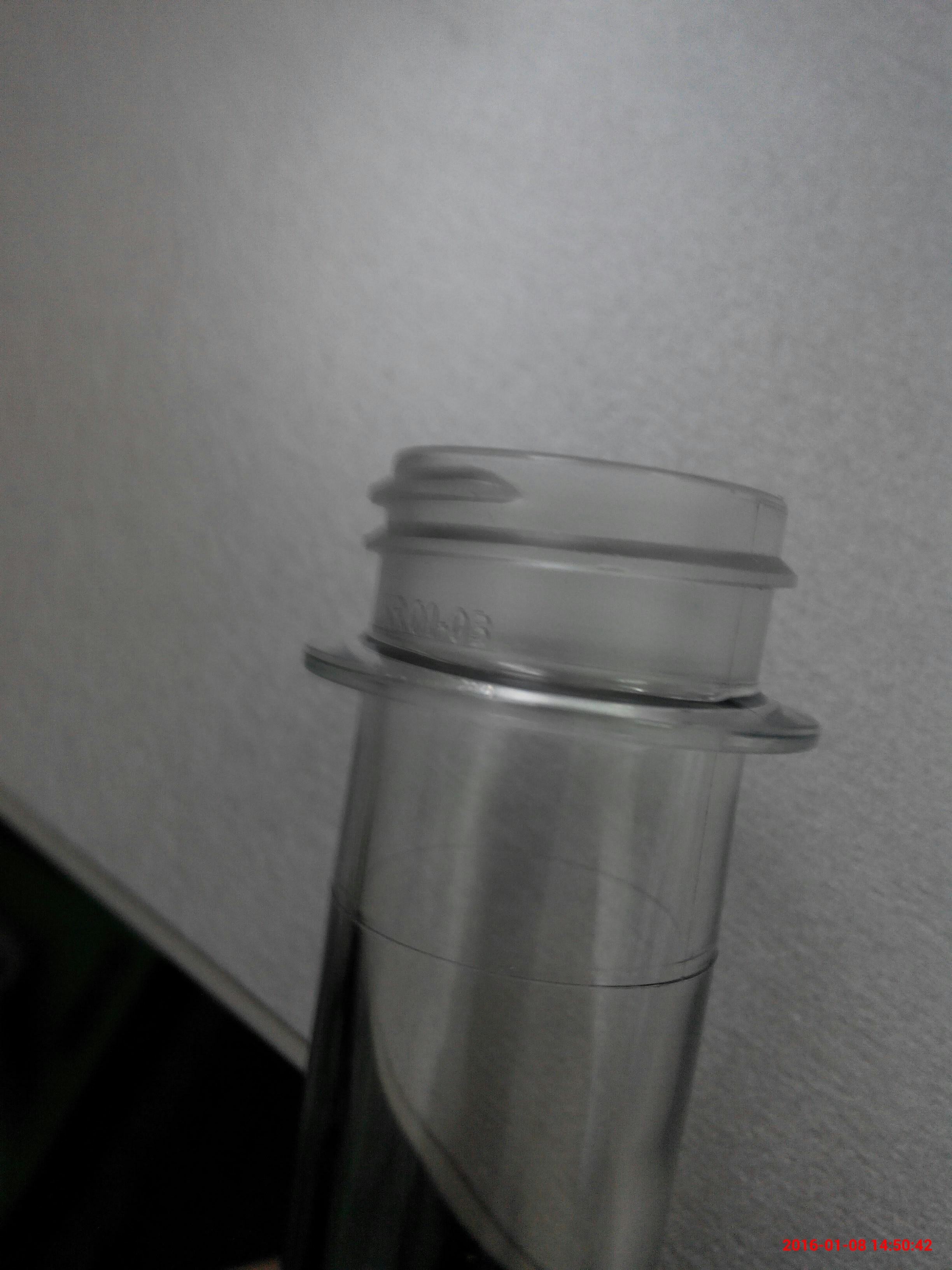

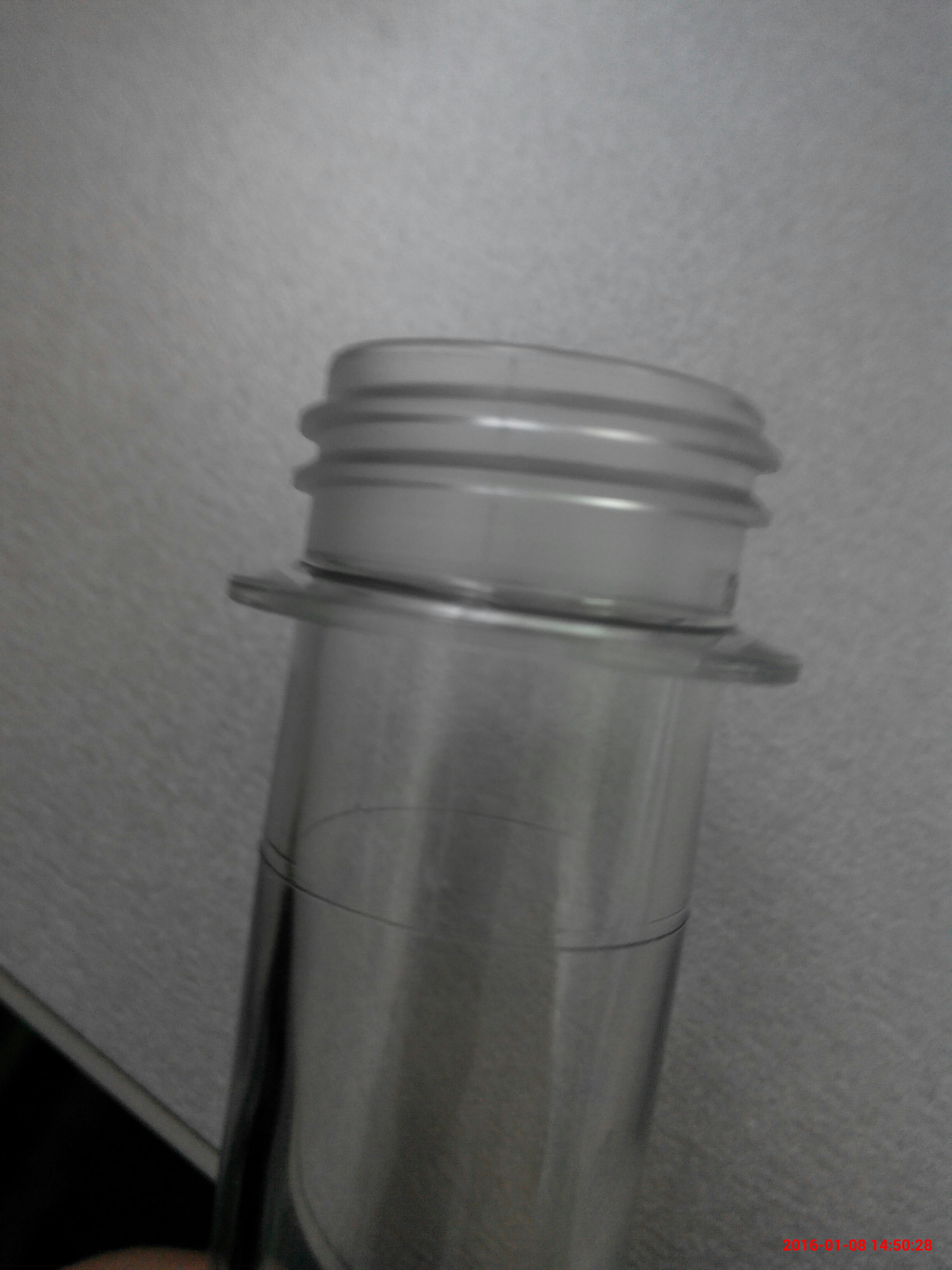

#4 Сообщение Максим Цвигун » 08 янв 2016, 11:53
И еще, уважаемые коллеги, нашел у себя образец преформы из Европласта и не могу понять что это за стандарт. Буду признателен за помощь

Re: Преформа PCO
#5 Сообщение Lawego » 09 янв 2016, 01:20
Проверить легко, если пробка от кваса или пива не накручивается, тогда точно не PCO.
Похожа на DIN.

Re: Преформа PCO
#7 Сообщение Максим Цвигун » 11 янв 2016, 07:02
Интересует бесцветка. По фото разобрался. Это никакой стандарт. Это личная разработка одного предприятия. Какого можете посоветовать поставщика именно PCO 1881?
