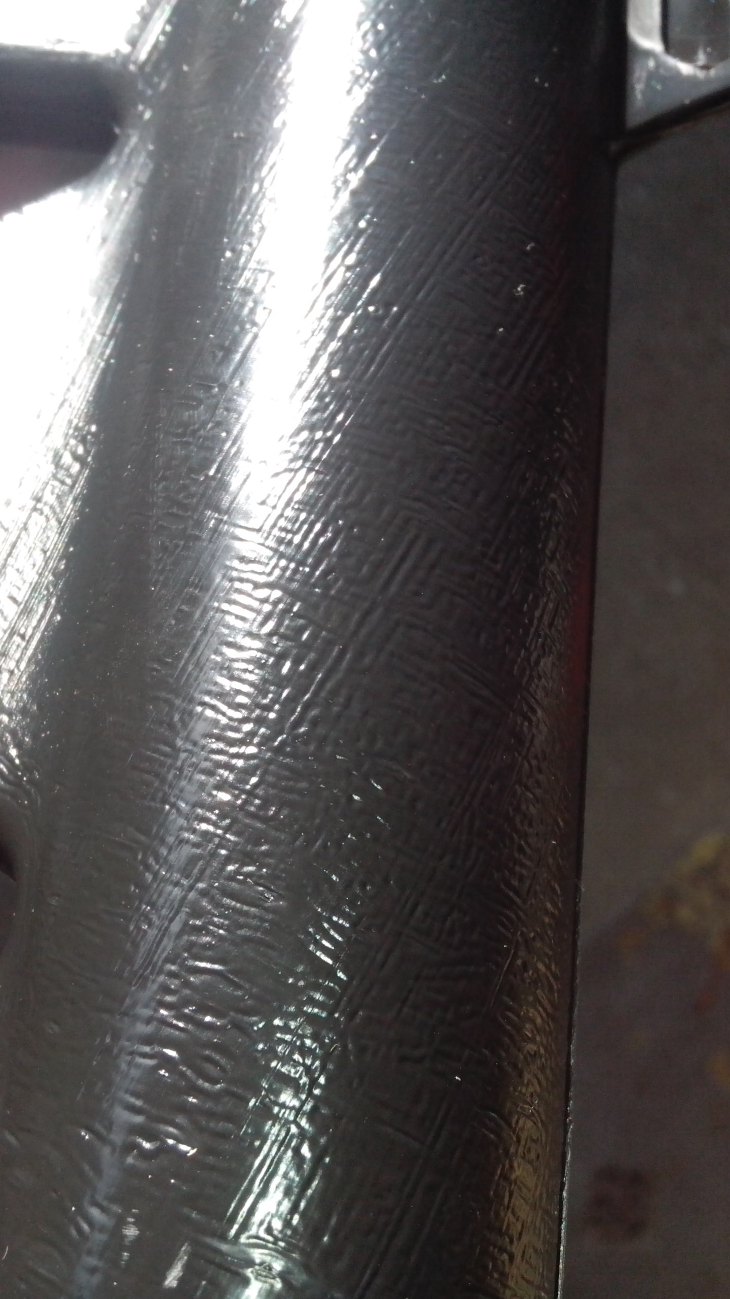

Здравствуйте нужна помощь!!
При выдувном формовании рукав выходит складками,деталь после выдува имеет шероховато- пузырчатую поверхность(шагрень).
Не могу добиться гладкой поверхности(цель).
Материал ПЭ2НТ76-17(казанский).
Из первички вообще поверхность плохая,из дробленки чуть лучше, но не гладкая.
Деталь плоская,выпары на пресс форме имеются.
Может кто сталкивался с такой проблемой.

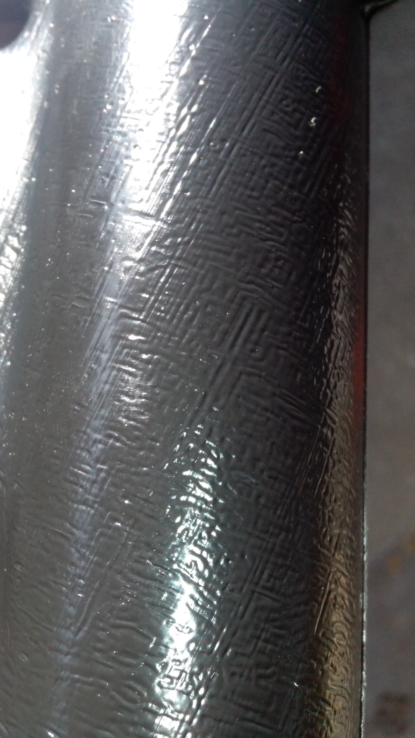

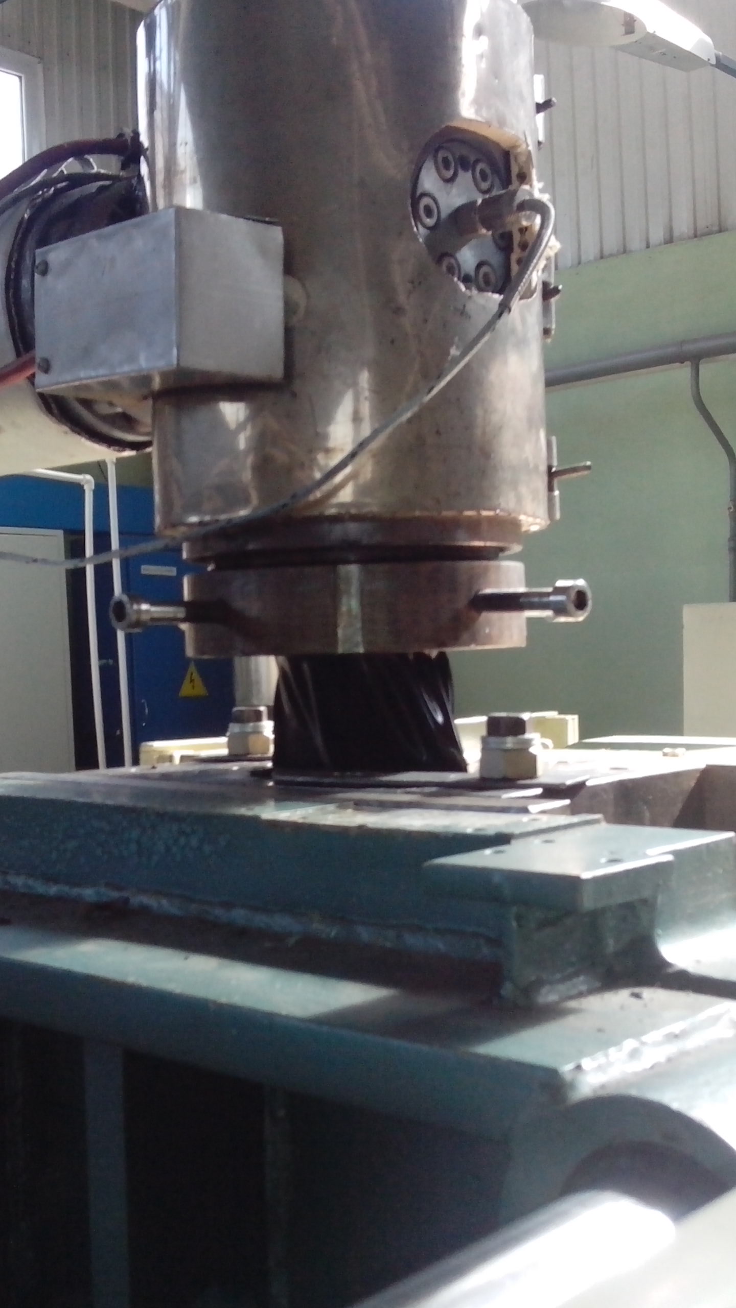

Re: Плохая поверхность детали
#5 Сообщение Аяяй » 04 авг 2015, 16:10
Изначально стали работать на данной марке,гладкую поверхность получить не смогли.
рукав
поверхность детали
Поблагодарили: 3244 раза
#10 Сообщение Аяяй » 05 авг 2015, 17:30
Хотя обогрев нужно будет перепроверить.Так как поднимали температуру(240-220-210-210-200) поверхность одна,понижали(190-185-180-175-170) поверхность та же,ведь что-то должно меняться, либо в лучшую либо в худшую сторону.Показатели с тенов не выведены на монитор ,в ручную выставляем (старчески) на шкалу смотрим.

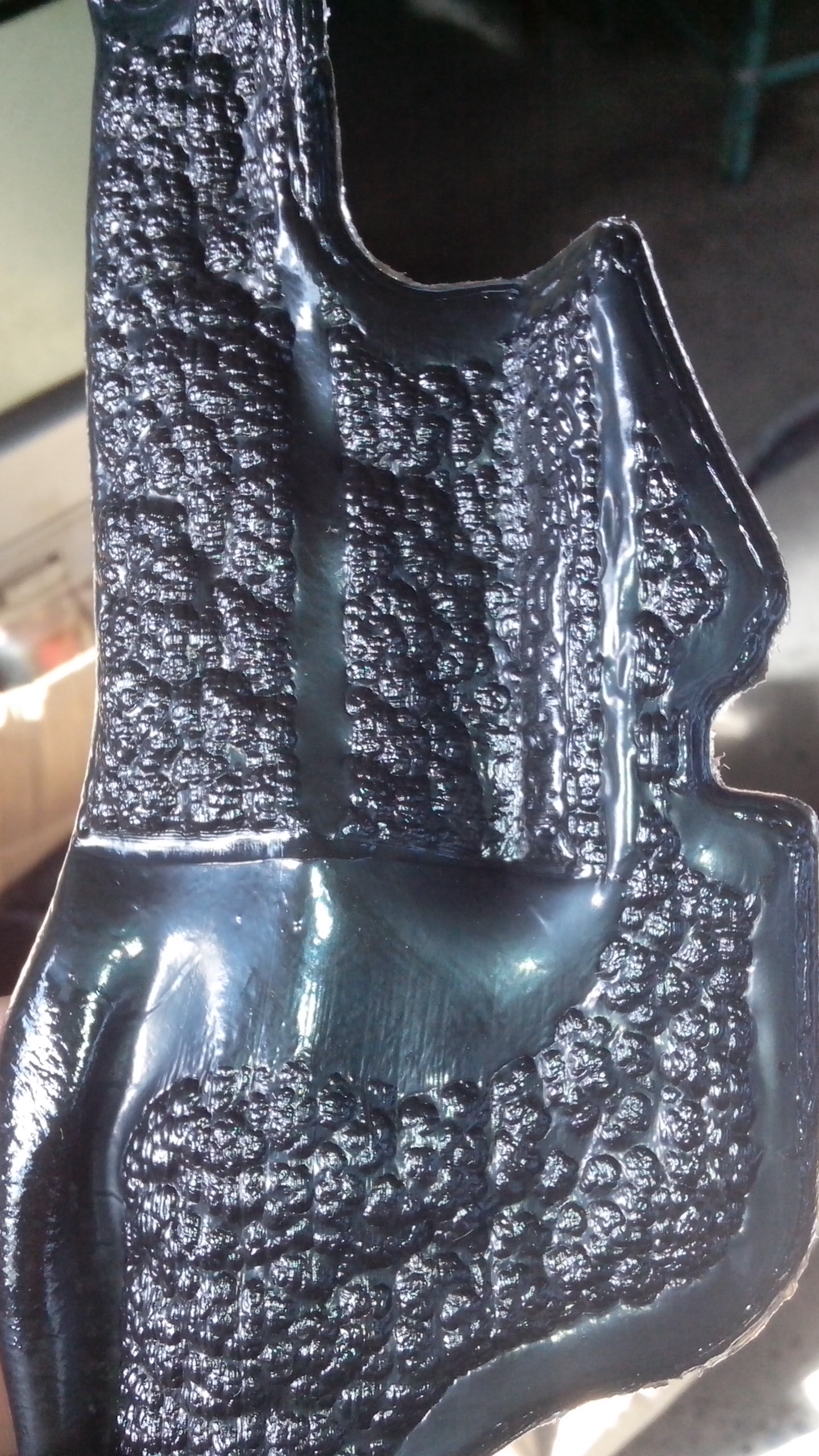

#16 Сообщение Vitaliy87 » 04 май 2021, 08:46
Добрый день. Подскажите, что можно попробовать, чтобы улучшить поверхность? Нужна идеально-гладкая. Пробовал ПЭНД 273-83, 276-73 и ПП8300G. Самый нормальный вариант из ПЭНД 273-83 (на фото),но заказчику нужна гладкая поверхность.
