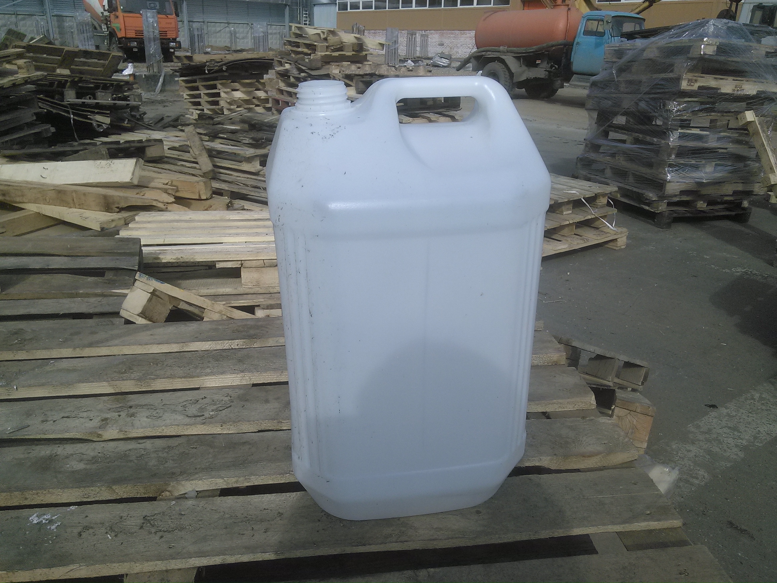

Здравствуйте!!! Подскажите на каком материале лучше выдуваются крупные изделия? Канистры 30 л, емкости до 100 л

30л. Выдуваем из смеси ПНД(276-73, 273-83)+ПВД(15803-020).
