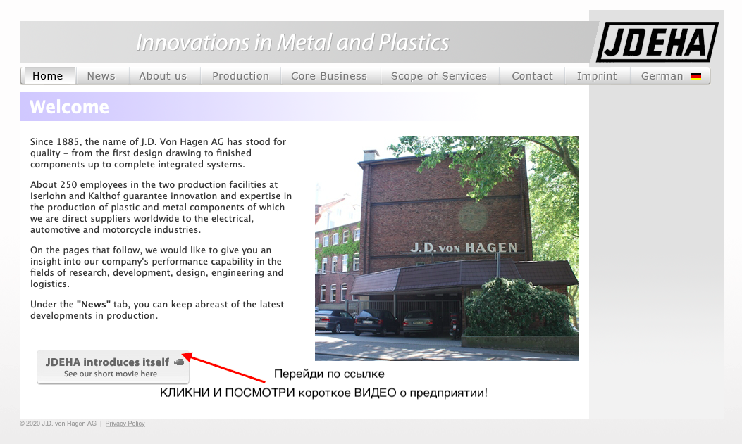

Для начала я ознакомлю вас с официальной страницей фирмы. К сожалению только на двух языках.
http://www.jdeha.de/index.php
Страница не обновлялась очень давно. С 2011 года.
С тех пор кое-что изменилось , но основной концепт остался.

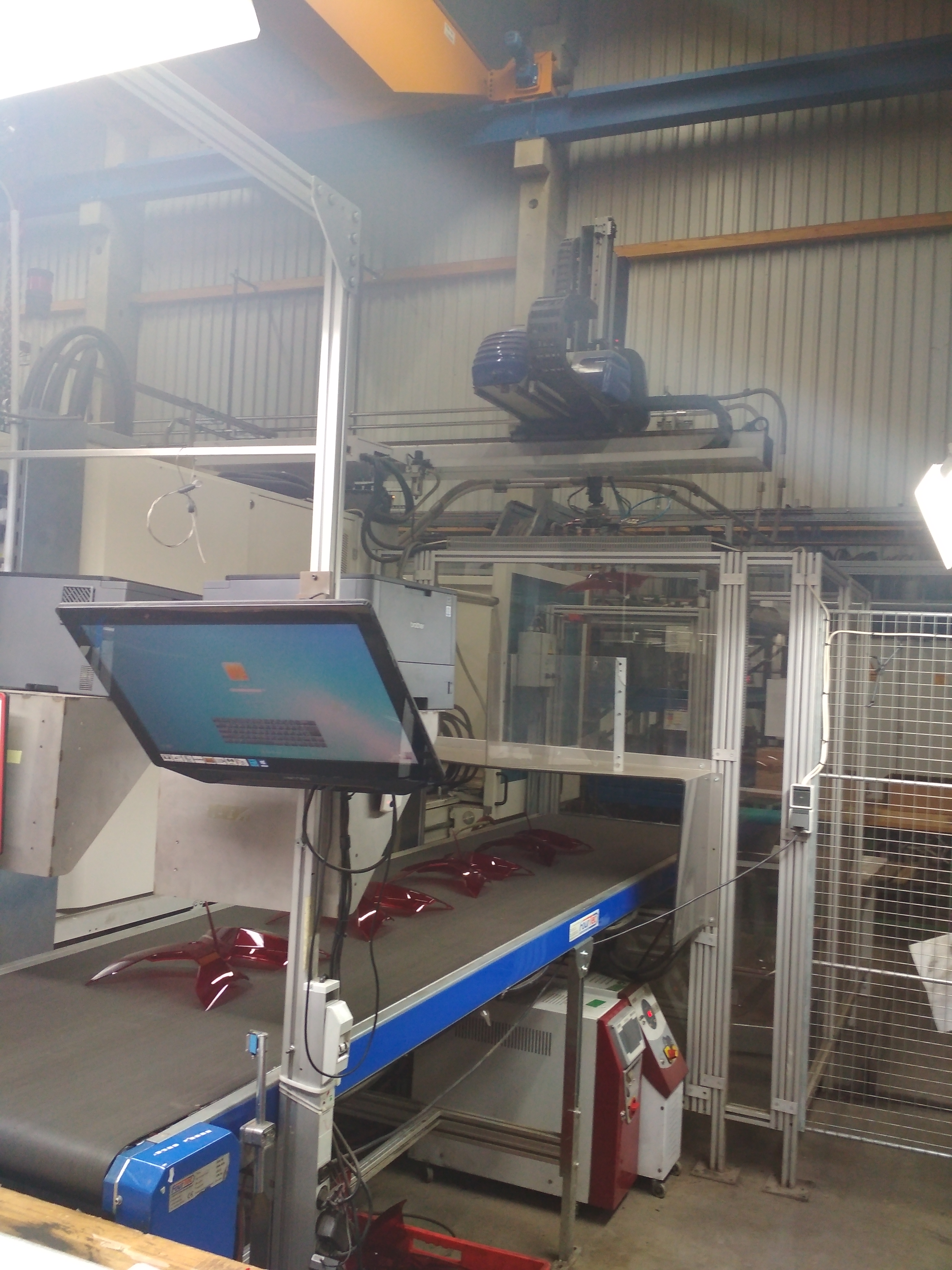

Хотел бы обратить ваше внимание на полностью автоматизированный склад:
- вместимость более 8000 мест
- максимальный вес на место до тонны
- управляется одним оператором.
- контейнеры ставятся на конвейер и ввозятся роботом на нужное место. Отгрузка производится так же.
- из склада есть прямой выход на улицу.
Ещё одна гордость фирмы , полностью автоматизированный цех покраски.
Опять же с одним , максимум двумя операторами.
На входе один человек вешает детали на ленту, детали красятся роботами и второй человек снимает готовую продукцию.

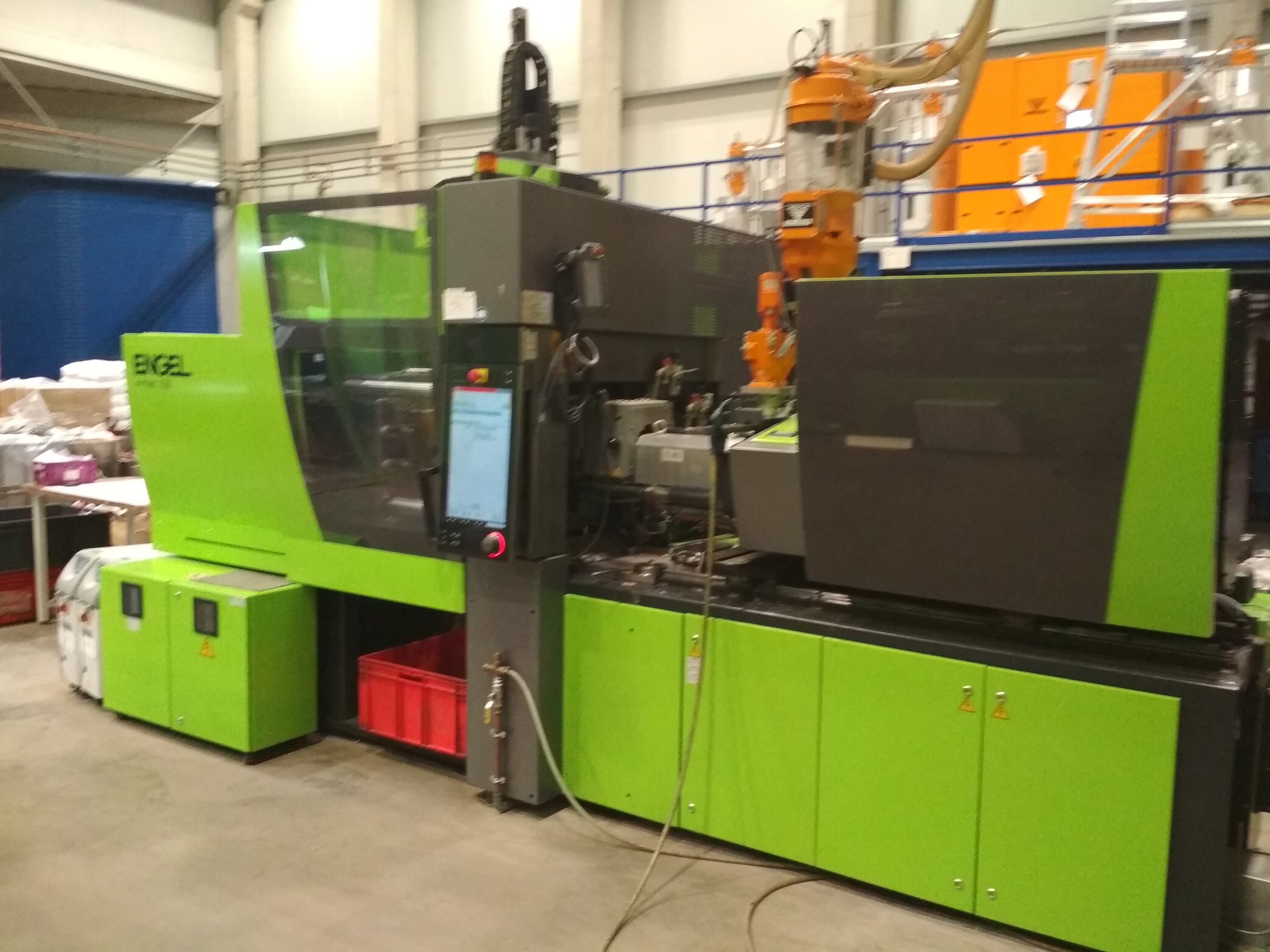

Что на видео ещё нет, новый цех с Engel cc300 машинами .

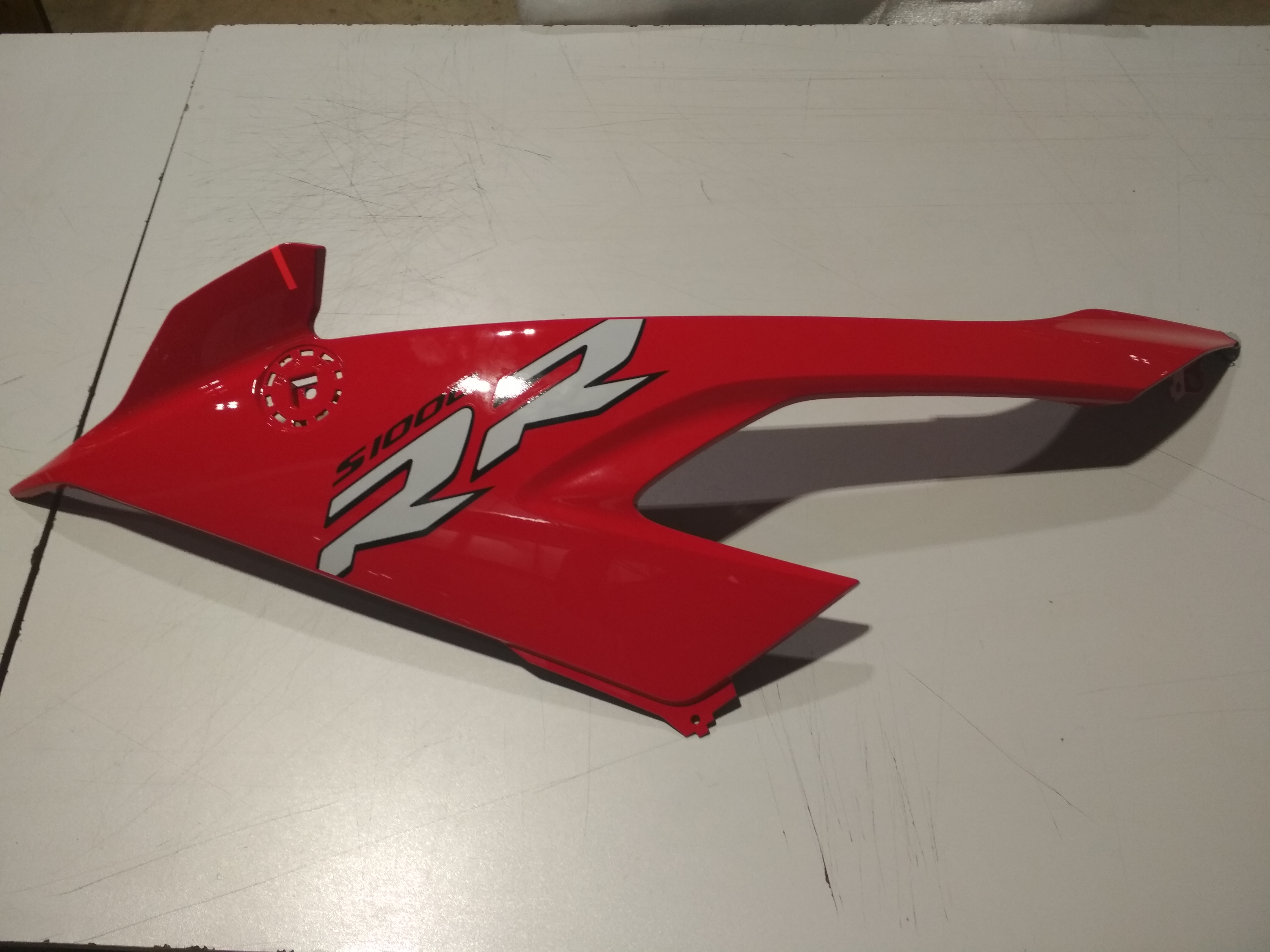

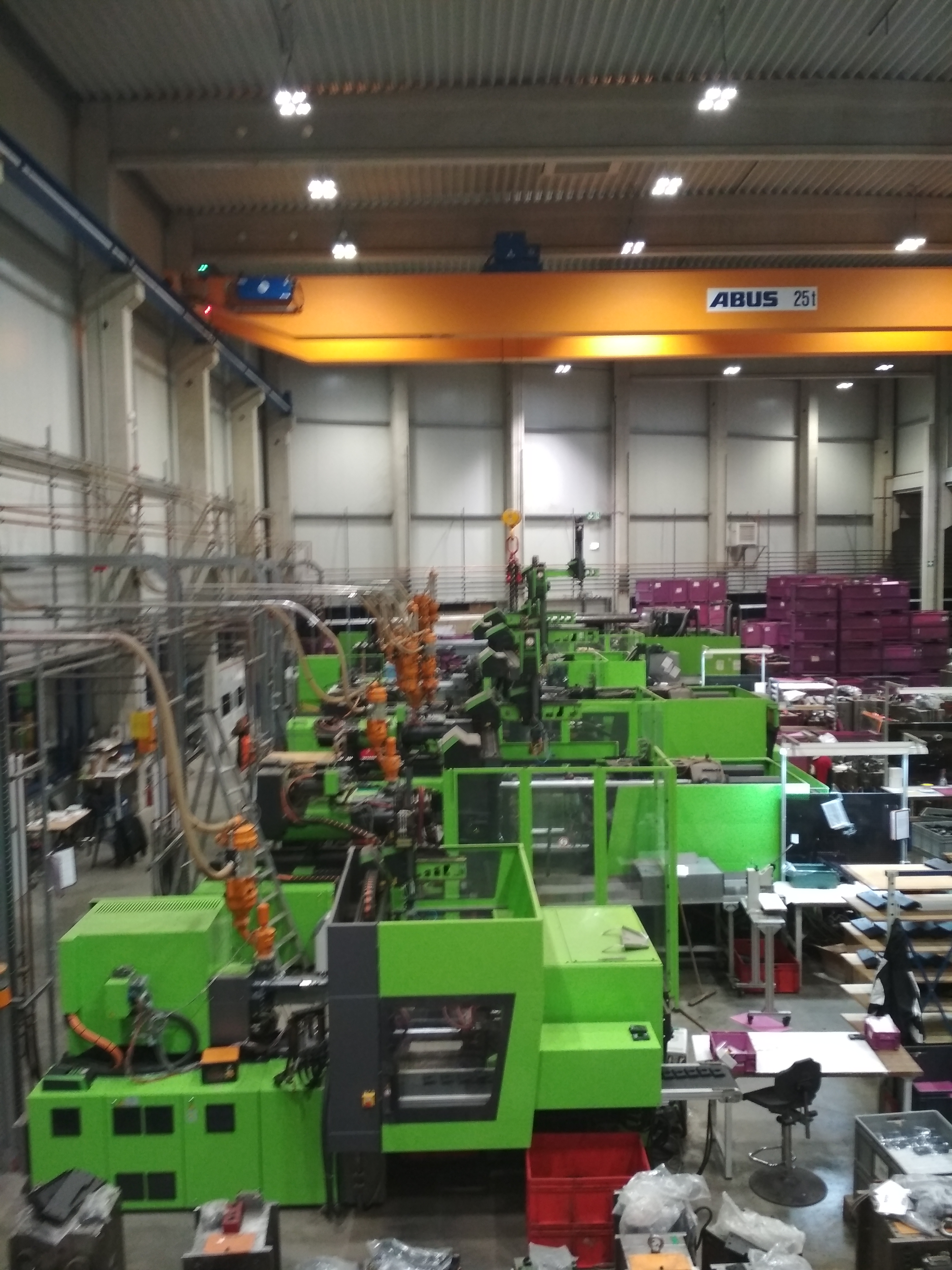

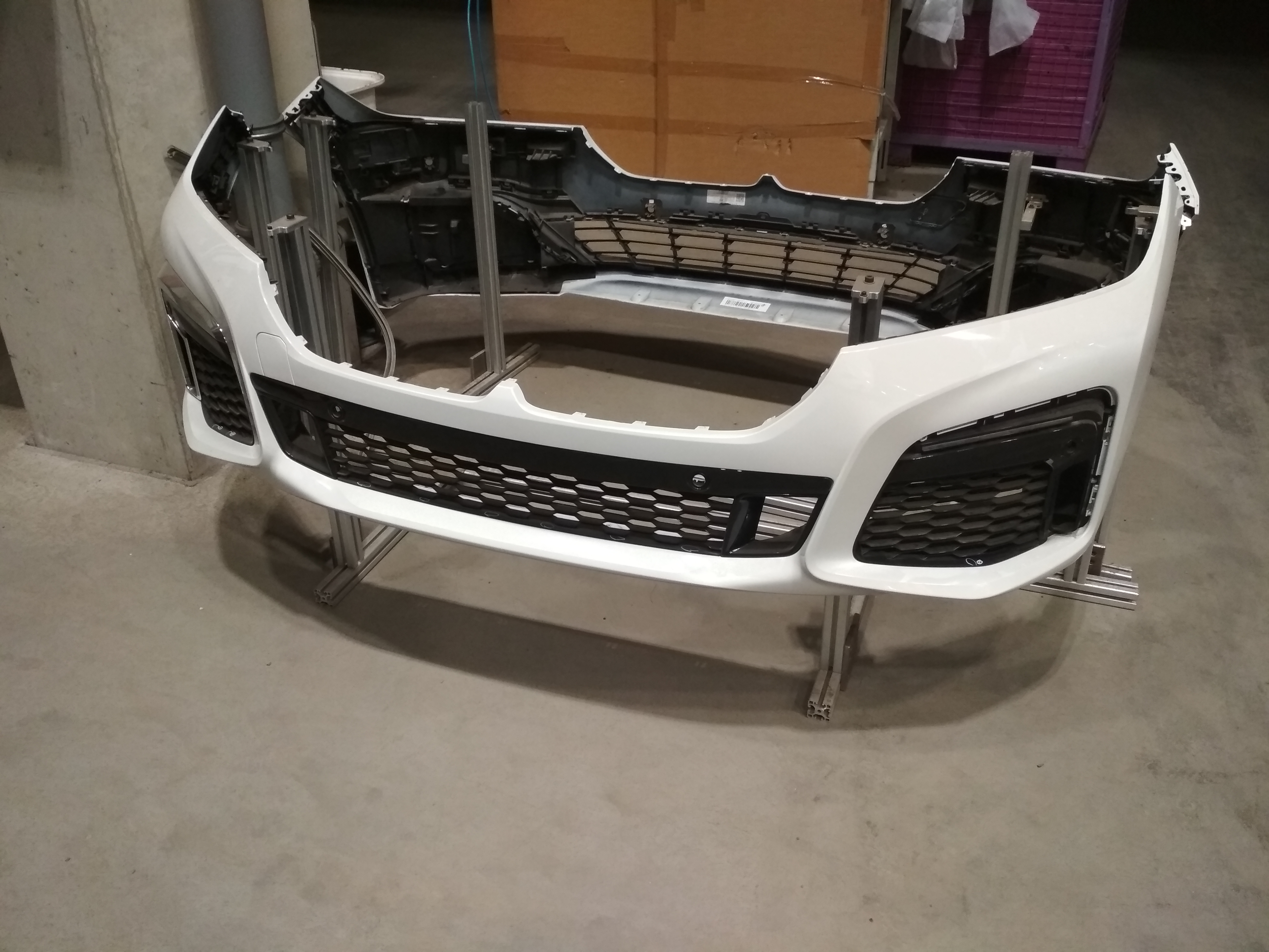

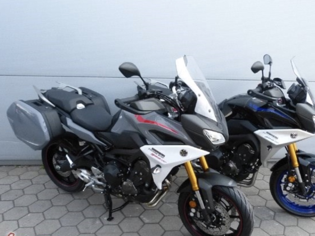

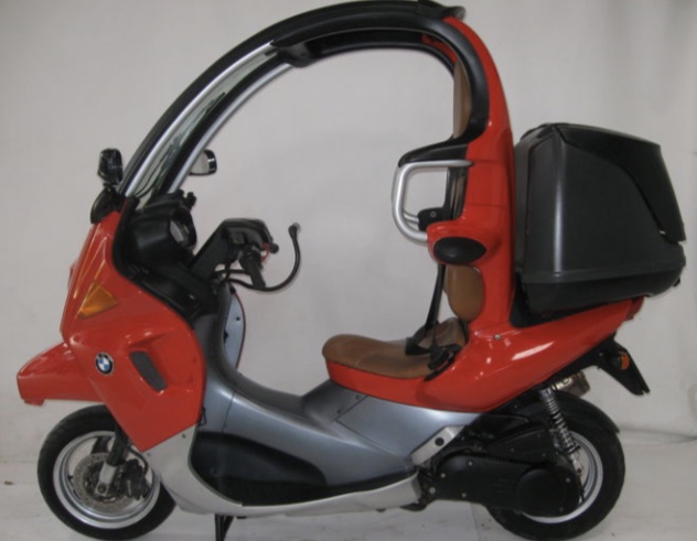

Дополню несколькими фотографиями о основной продукции.
Сообщения: 3455
Поблагодарили: 1430 раз
Re: JDEHA моё место работы.
#3 Сообщение Артур69 » 20 фев 2020, 20:39
Ну и ещё 😁.

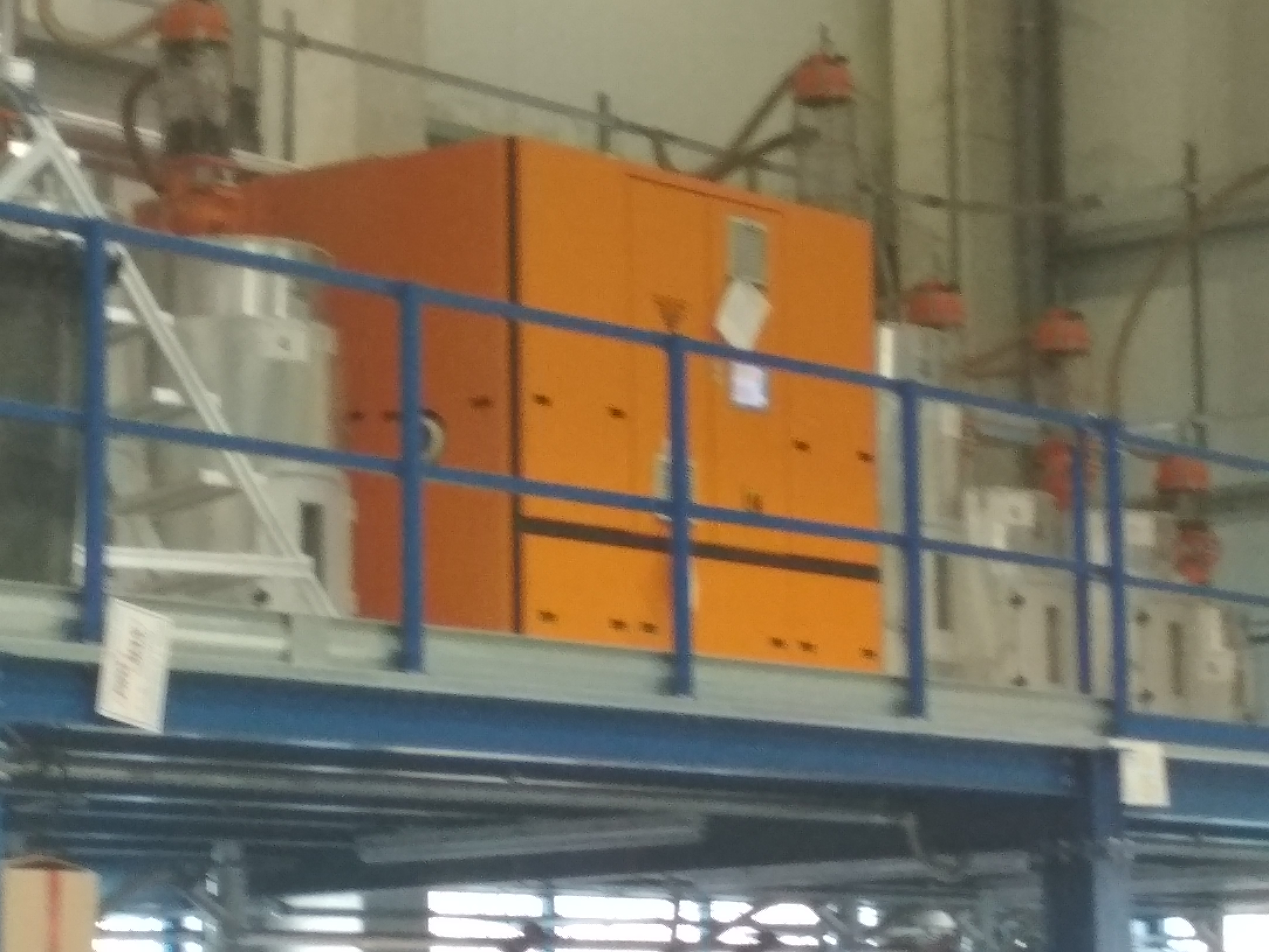

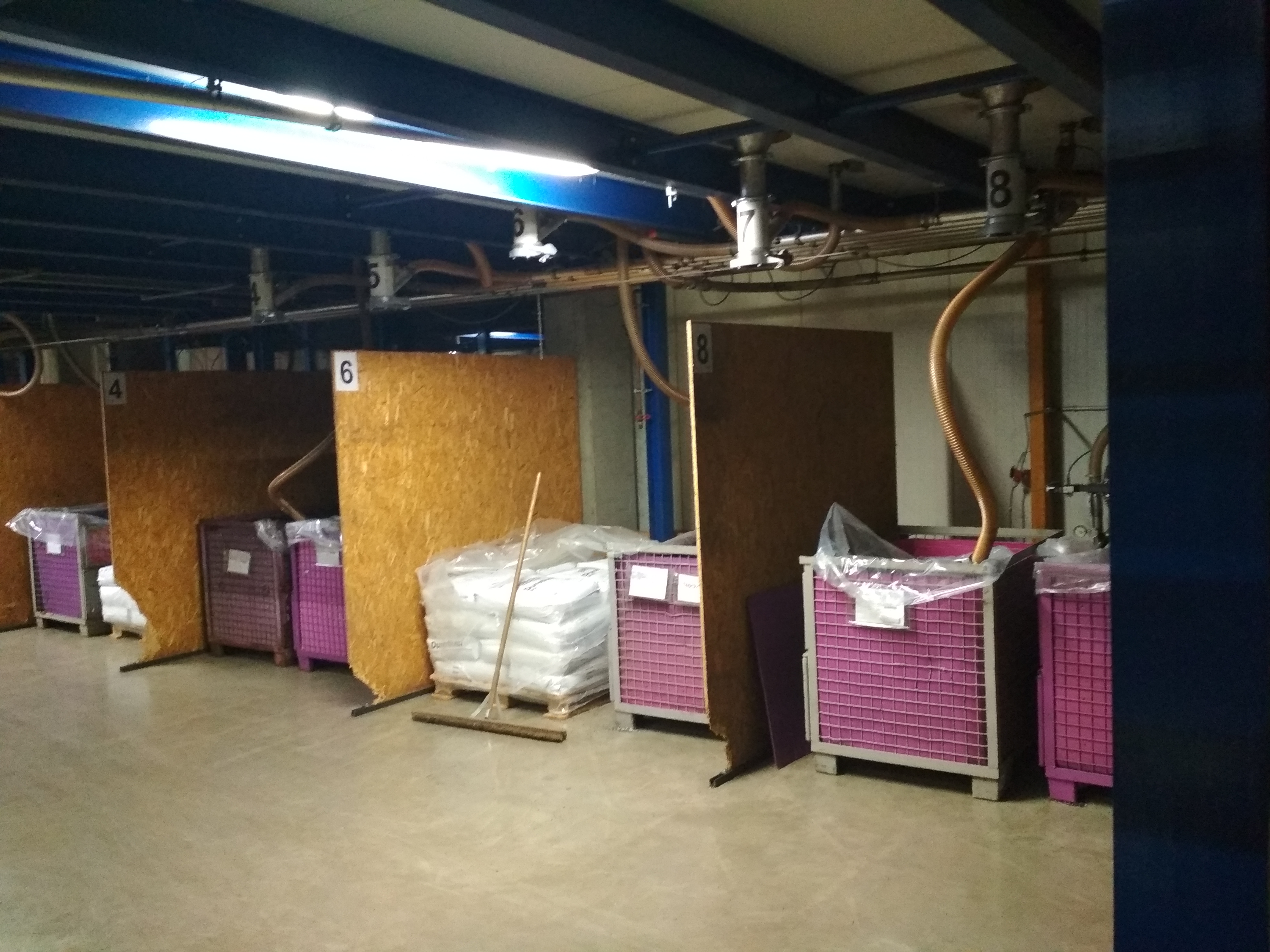

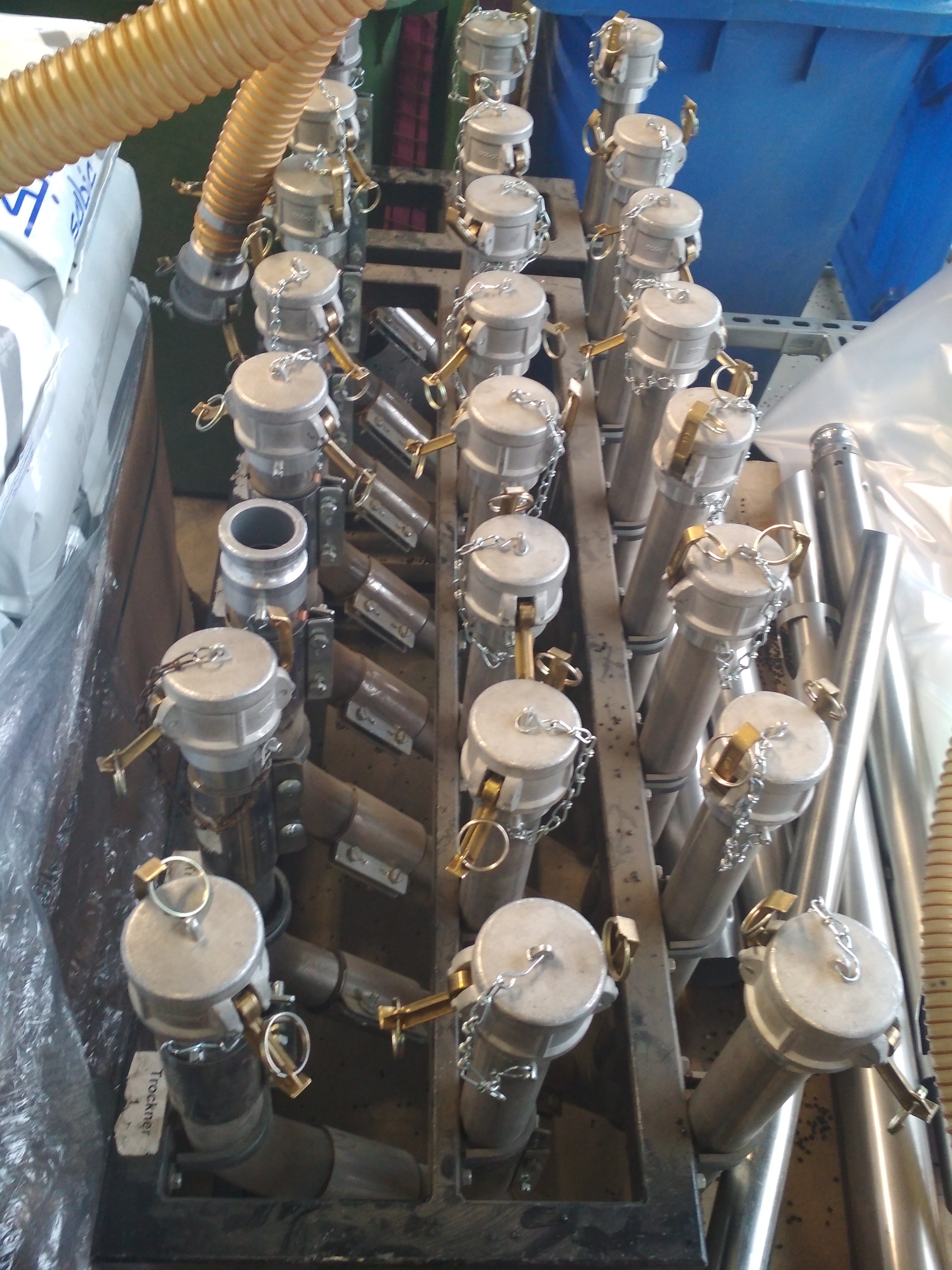

Сушилки материала. Все только фирмы Koch. Принцип во всех цехах одинаков.
Верхняя часть , резервуары.
И нижняя, контейнера с материалом. Разделять перегородками , вынужденная мера.
Участились случаи смешивания разных сортов. Пока помогает.
Ну и наконец распределение по станкам.
ver2hay
Сообщения: 6282
Благодарил (а): 2049 раз
Поблагодарили: 1227 раз

Извините что как бы критикую, характер такой. Один умный мужик мне говорил что дорожки нужно делать после того как люди тропинки натопчут. Где людям удобно таким макаром дорожки получатся. Если дорожки сделаны до тропинок, а люди кое где продолжают тропинки топтать - то есть смысл переделать немного дорожки. Это я про перегородки - спилить нижние углы.
И вопрос. Зачем такая широченная швабра? Совков же такой ширины нет, наверное.

:-) Да швабра случайно в кадре. Конечно есть разные. А эта для ленивых , чтоб лишний раз не ходить 😉.
Да , тоже заметили ?
Углы уже все пообломали на погрузчиках так выруливают.
Ещё 4 часа и домой спать, не навижу ночную смену.
Коллега вон доволен 😃 - дрыхнет как сурок 😃. Во всех странах люди одинаковые.

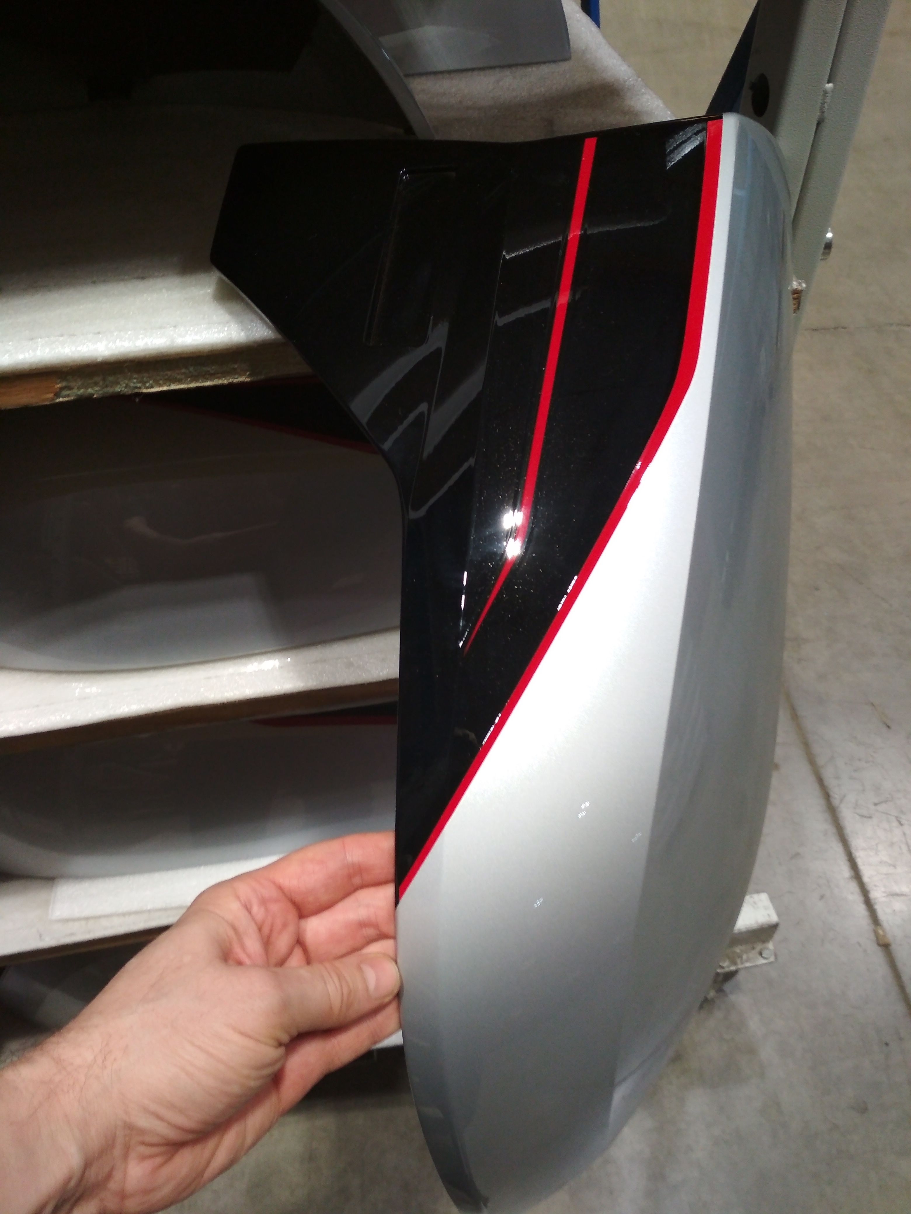

Ну и ещё пара снимков перед сном.

Кофты можно сильно проапгрейдить по материалу. Совсем небьющиеся выпускать. Без увеличения веса.

Часовой писал(а):
21 фев 2020, 20:34
Извините, не совсем понял.

#11 Сообщение ver2hay » 22 фев 2020, 11:39
Артур69 писал(а):
21 фев 2020, 01:36
Участились случаи смешивания разных сортов. Пока помогает. IMG_20200211_174622.jpg.IMG_20200218_045739.jpg
Ну и наконец распределение по станкам. IMG_20200214_155345.jpg.
Сушилки стоят в другом помещении от ТПА-шек?
Судя по следующим фотографиям.
Сообщения: 3455
#12 Сообщение Артур69 » 22 фев 2020, 15:59
Нет. Просто фотографии с разных цехов ( не удачно сделал). В каждом цехе есть помост . На нём расположены сушилки 7-8 штук. Внизу помоста , боксы с сырым материалом. Материал с сушилок автоматически направляется в ТПА. Сушилки сразу же дозополняютя. Рабочий внизу просто заполняет боксы ( главное не перепутать, что куда) . Материалы все разные. С машинами у нас 3 цеха и один в другом филиале. Там где ( на видео видно) стоят пресслинии ( или как их назвать) ну как-то так 😁.

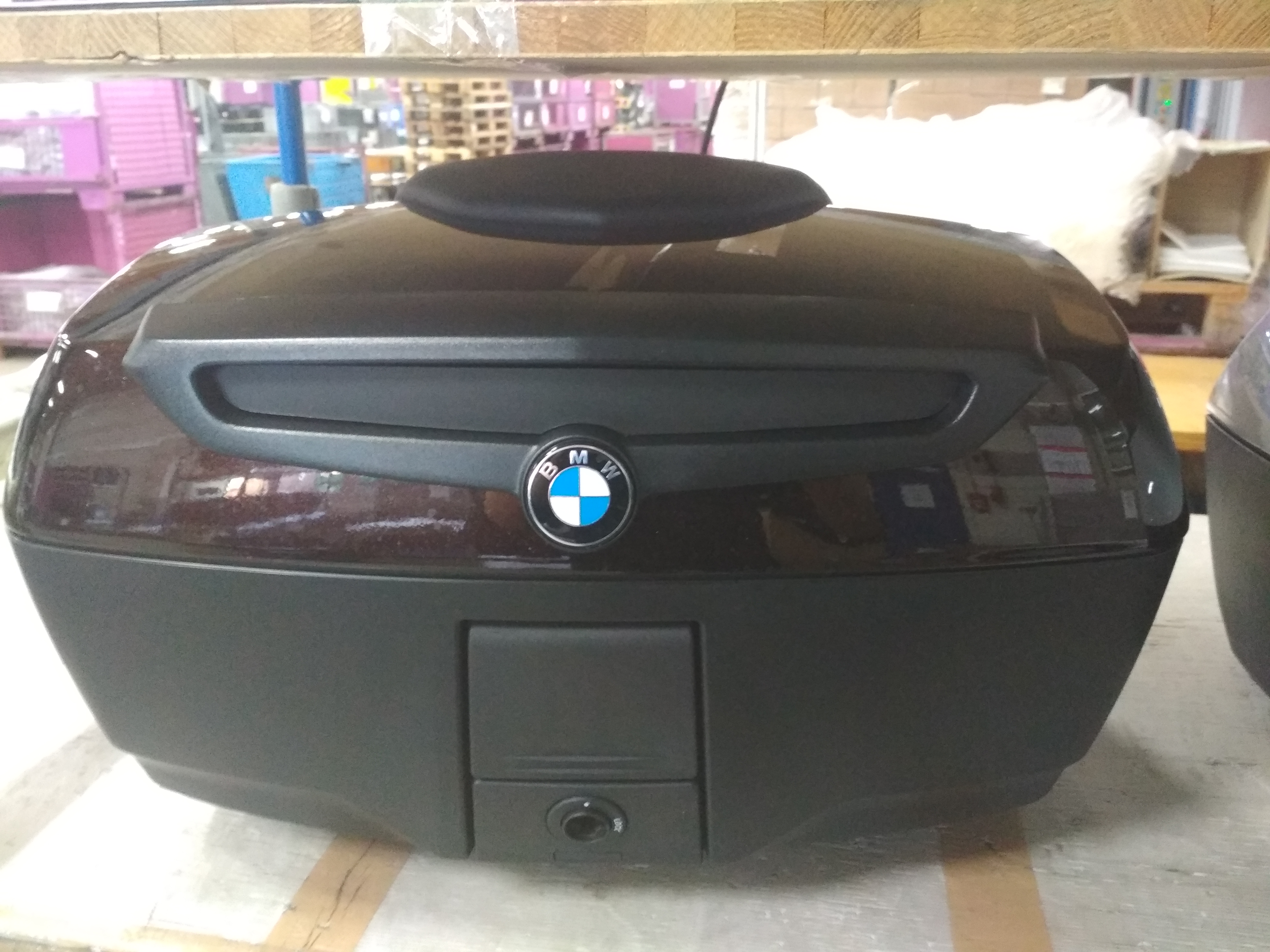

К стати , в русском языке есть понятие кофер ?
Тогда я в школе наверное другой русский учил. 🤔😃

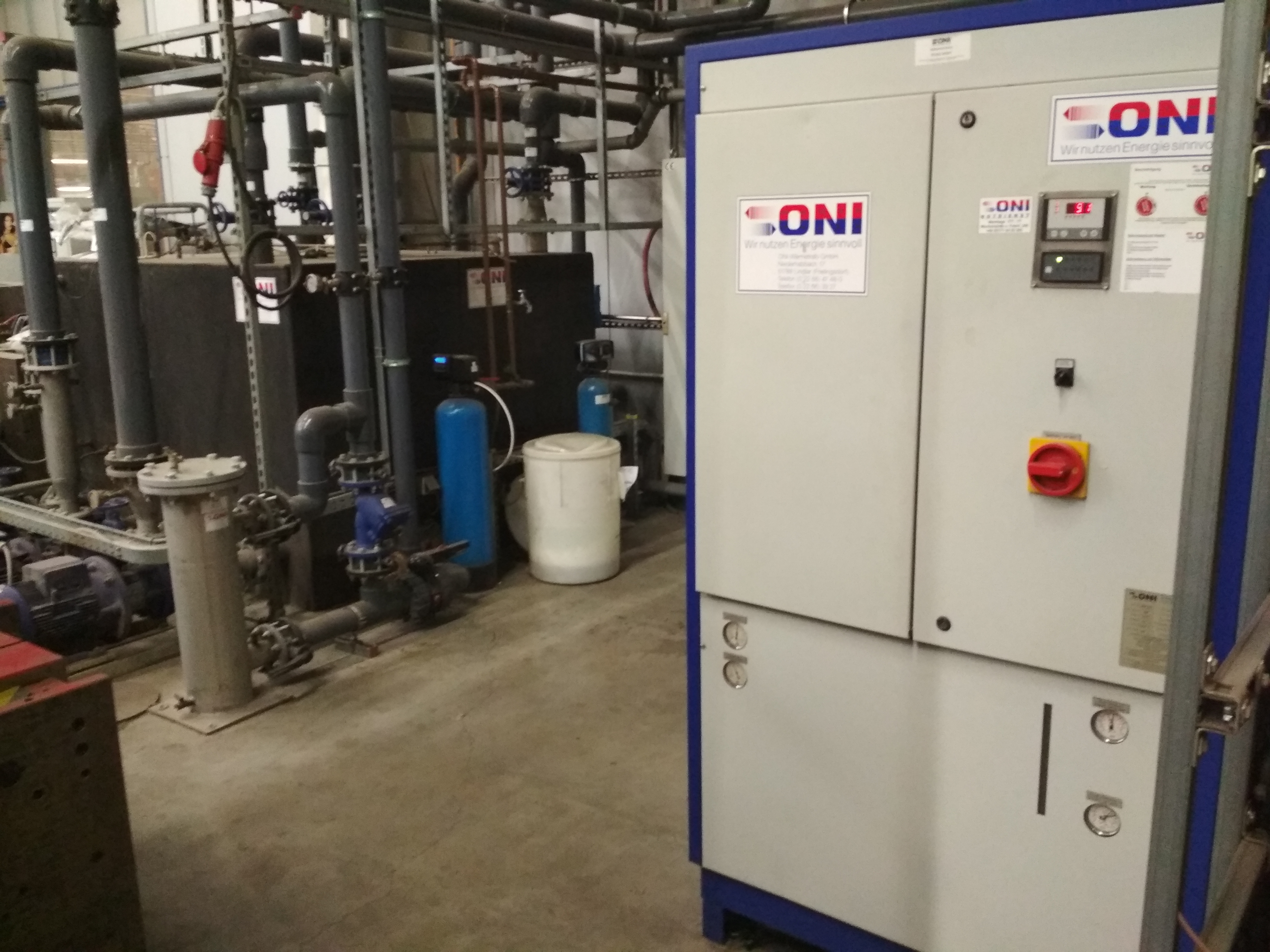

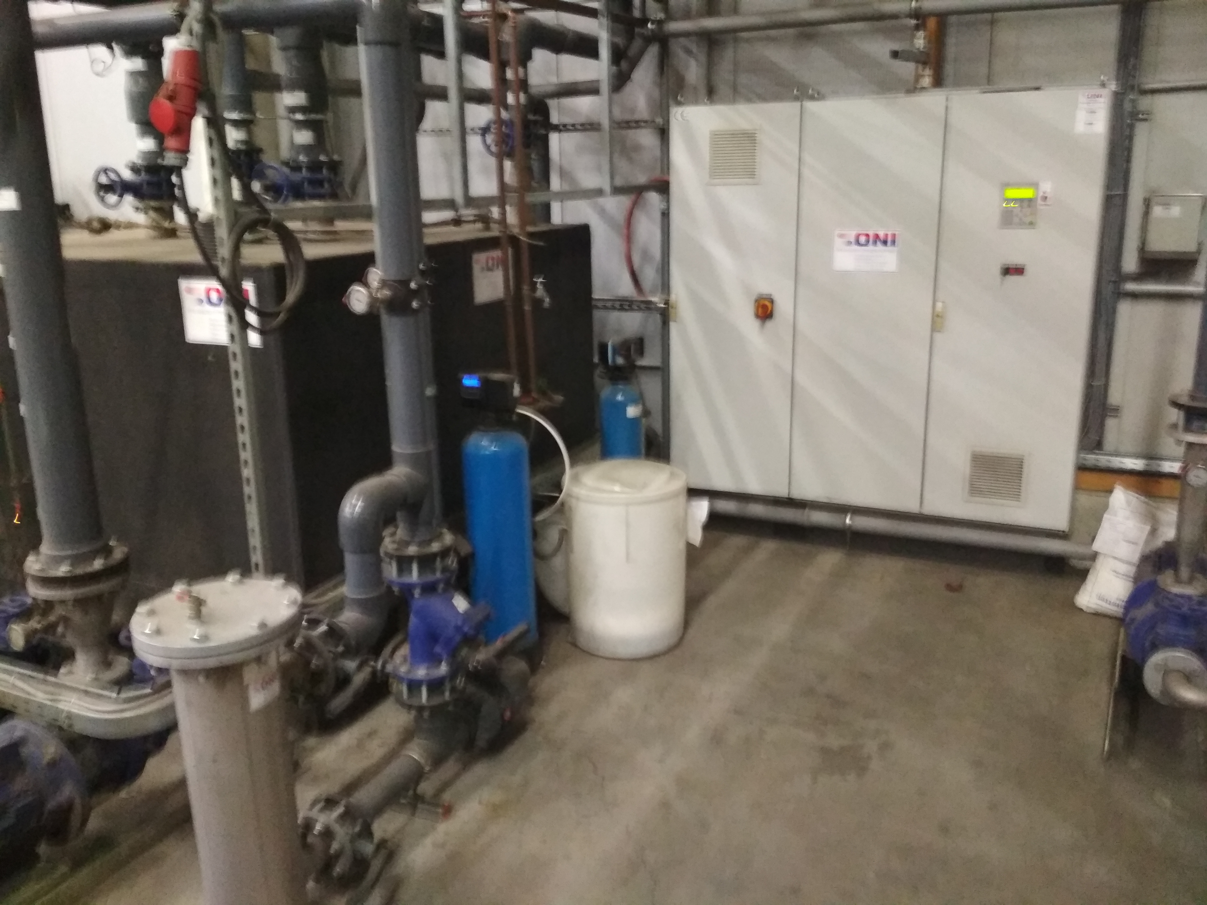

Где-то мелькала тема про холодильные установки для регуляторов температуры.
На выходе 9-10 градусов. Вентиляторы с радиаторами на улице.
#16 Сообщение Figaro » 25 фев 2020, 11:50
Артур69 писал(а):
24 фев 2020, 23:23
Чемодан :hi_hi_hi:
ONI известная фирма. Дорогая только и не особо знает русские холода :ps_ih:

Ну да Koffer- Чемодан. Отстал я наверное. Надо хоть сериалы начинать смотреть 😁. А ONI , три таких установки , разных годов выпуска. Особых нареканий нет😁. Не реклама 😉.

#29 Сообщение Артур69 » 15 мар 2020, 13:46
Добрый день всем. Не сочтите за подтягивание ветки, просто хотел бы поделится информацией. Многие такое конечно видели , но я не могу пройти мимо всего , что касается робототехники. Зашёл специально на прошлой неделе к нам в покрасочный цех . Снял небольшое видео , не судите строго. Я тот ещё режиссёр 😁. Подобные роботы для клейки стоят в цехах, но эти конечно немного другие. Первый не зачехлённый проводит термическую обработку детали , второй красит . Остальные 4 в эту ночь спали 😁. Изначальная идея была поддоны с деталями поворачивать электро мотором. Но затем решили , зачем? Приделали щеколду, пусть робот сам крутит😁. В вообщем вот.
Ну и вот конечный результат. Правда ещё и с плёнкой. Красится полностью в допустим , серебро и клеится плёнка сверху. Плёнку получаем готовую, под разные детали.
Сообщения: 3455
#30 Сообщение Артур69 » 15 мар 2020, 14:22
Вот ещё 😁. Другой день , другие роботы, но к сожалению эта же деталь.
