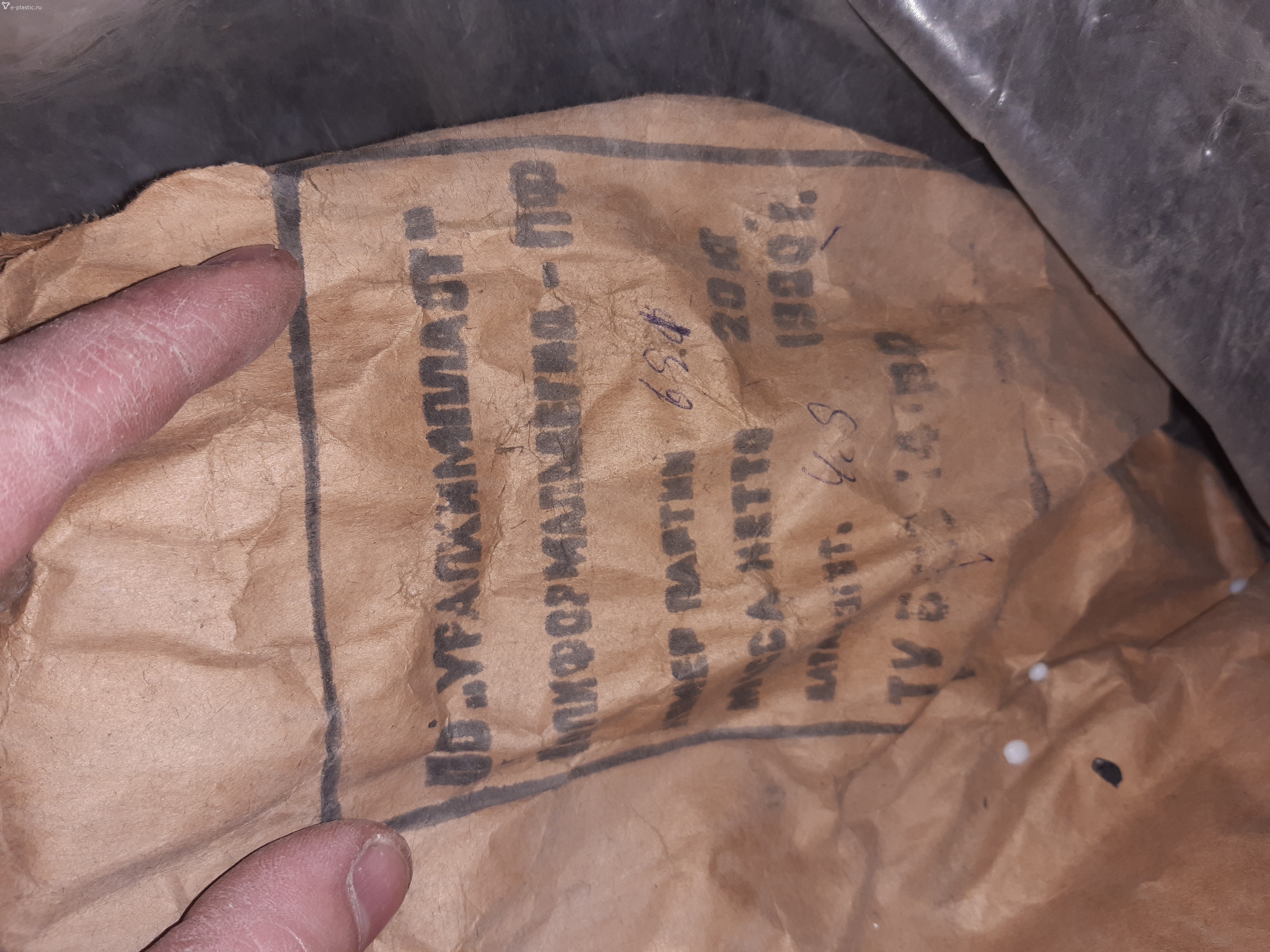

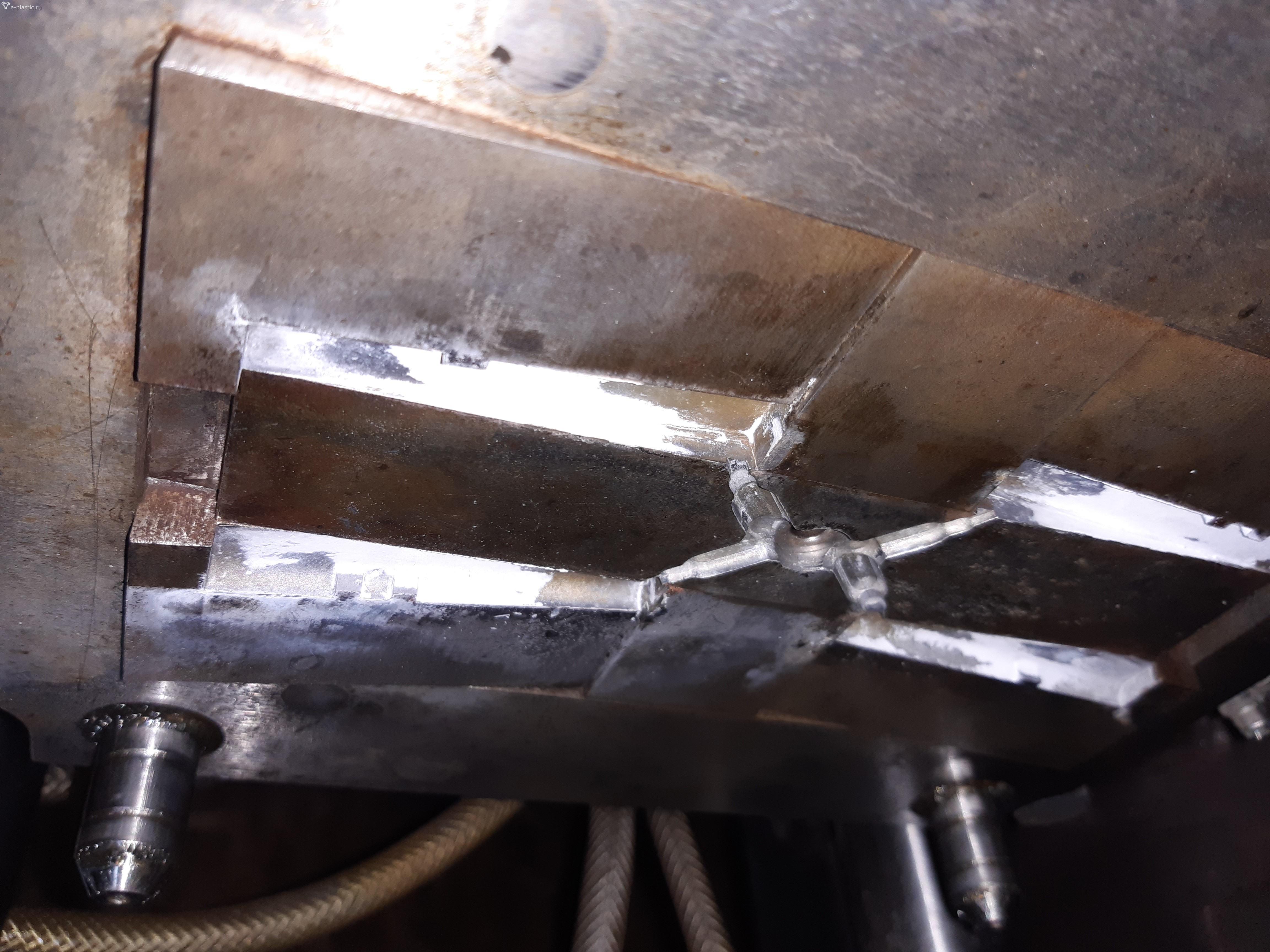

добрый вечер подскажите пожалуйста из-за чего пфл16 и пфл30 (уралхимпласт) оставляет такой белый налет?, сушится 3 часа при 70 градусах, температура литья 180-170-160-145,раньше делали из делрин 100 таких проблем не было!

Пробовали па, пбт ну никто не дает такой усадки, еще и цена материала 1$, взяли 1.5тонны теперь надо из него делать(
Тимболия с пом работали не думали что с пфл будут проблемы
пресс-форма работает на автомате, включили и на улицу гулять, заходим только ящик поменяют на детали и досыпают материала)

В свое время общался с главным по науке УХП, он рассказывал, что часто их ПАРАформальдегид пытались переработать как полиформальдегид с симптомами, похожими на описанные. У вас точно ПОЛИформальдегид? УХП вроде как ПОМ и не делал никогда. В СССР им кажется Кусковский Химзавод промышлял, а он в 90-е загнулся.

Судя по фото это какие-то неликвиды 19?0 года производства.
