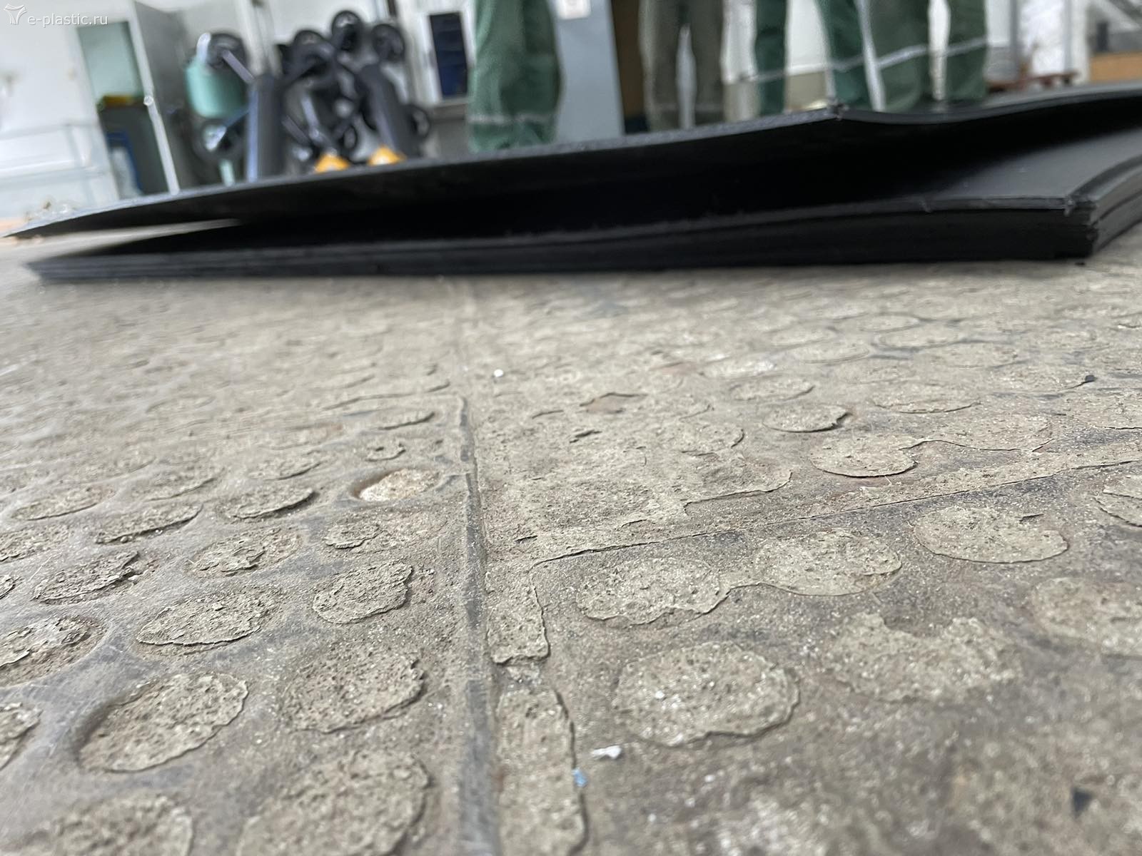

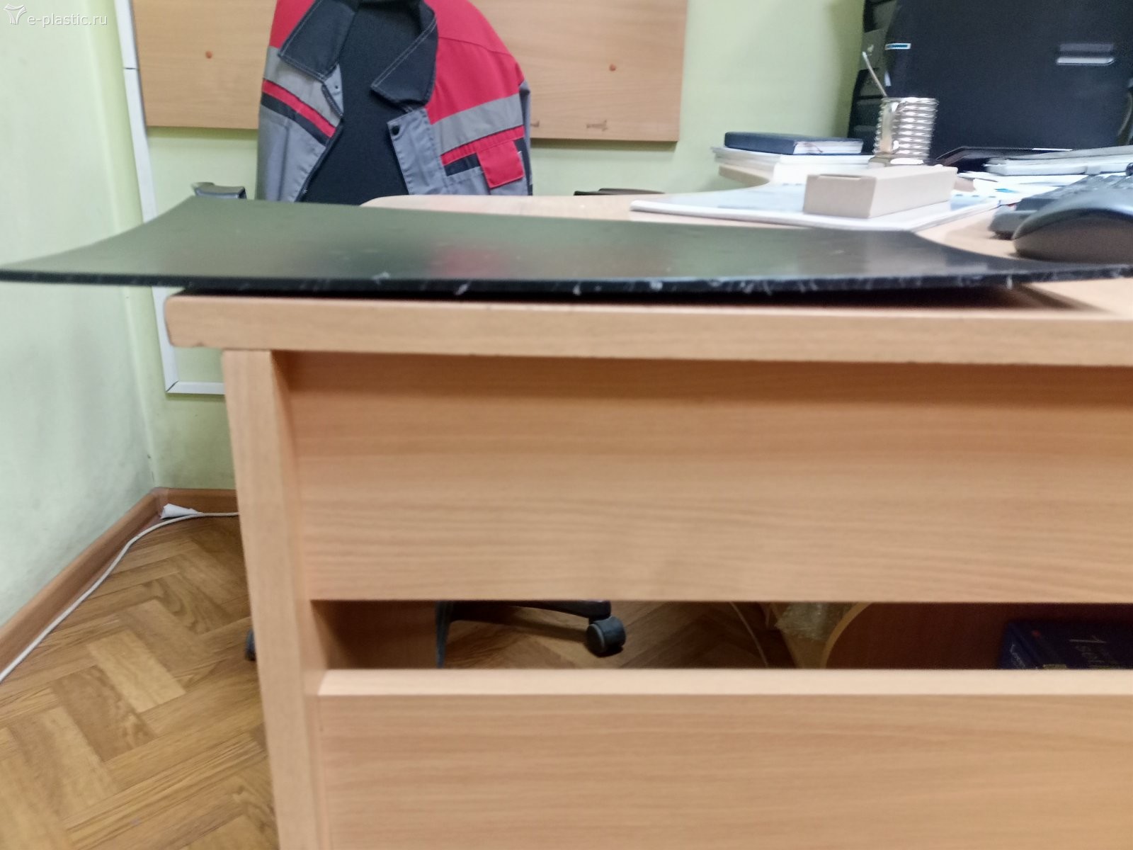

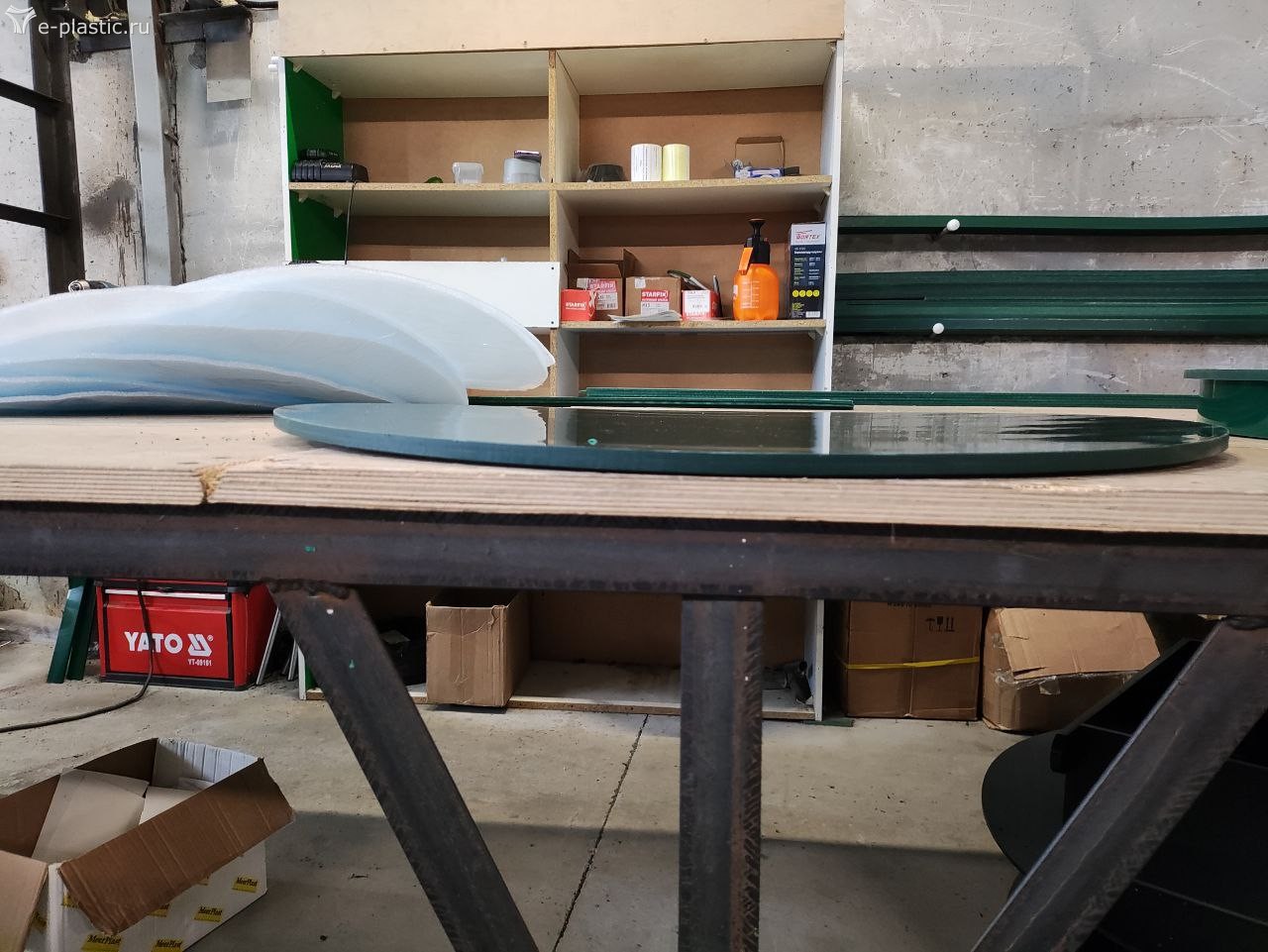

Доброго дня!
Вопрос такого плана: Кривит листы
Изготавливаем Полиэтиленовые ПЭ100 (ПНД ) и полипропиленовые ПП листы.
Проблема в том, что на листах ПНД имеются кратеры ( ямочки, впадины ), кривит лист при резке, как 5мм, так и 20мм. Охлаждающую жидкость использовали от Лукойл.
Что касается полипропиленового листа, то это высокое напряжение в листе и при резке его скручивает
Также прикрепляю фотографии
Полипропилен 10мм
Полипропилен 10мм
Полиэтиленовый лист 20мм толщина
Полиэтиленовый лист 5мм толщина

А зачем Вы делаете полиэтиленовые листы их 100 полиэтилена, это вообще трубный полиэтилен а какую марку пп используете, какие параметры переработки.

Все проблемы от резкого охлаждения и отсутствия отжига.

Технология изготовления экструзия?
