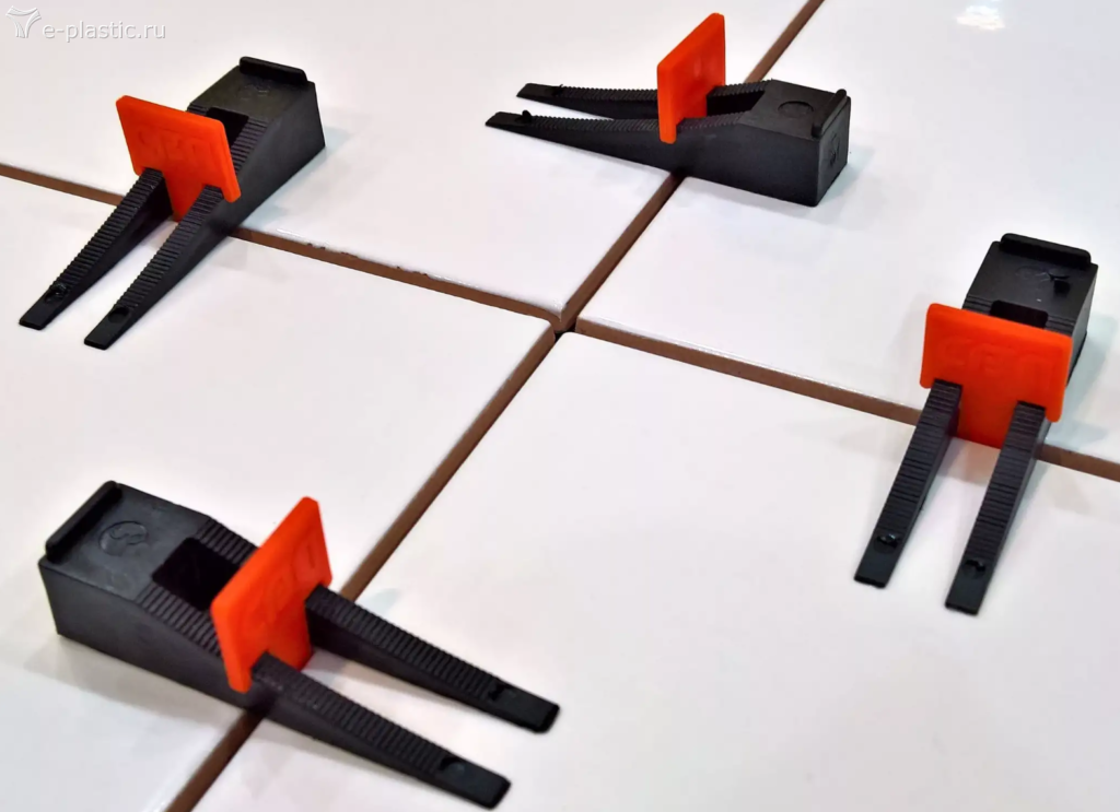

Здравствуйте заказал пресс форму для СВП (Система выравнивания плитки)
помогите подобрать материал для зажима (смотрите картинку ) , по технологии используют АБС :-( (для ломкости)
найти данный материал в Казахстане проблематично. ищу варианты ,буду благодарен любо информации

Для ломкости можно и просто полистирол.
Там какая метода работы изделия?
Может более дешёвые можно варианты подобрать.

материал для зажима должен быть прочным и ломким
при укладки плитки стягивают зажим клином,
после монтажа и высыхания кафельного клея нужно убрать (отломить верхнюю часть зажима)

Полипропилен.
Для ломкости - конструктив прессформы.

ABS для этих целей, мне кажется дорого. Смысла нет . Дело не сколько в материале , сколько в расчёте именно места излома. А это опять зависит от размеров ,материала плит . Как и от ширины фуг. Я пробывал такое. Всё дело в цене , конечно. Некоторые рвуться сразу , даже не используя щипцы для клина. Другие не сломать, порвать без настоящих усилий.
Насколько я помню, всё было PP и PE .
Кстати другая конструкция мне больше понравилась.Но это всё игрушки для пары квадратов.
Кресты и уровень надёжней и быстрее. Имхо.
Кресты - они для выравнивания по гм... квадратуре. А тут речь про уровень. Высоту. Уровень может и поможет - кресты -нет.По сабжу - нужна и прочность и хрупкость. Просто вторичка - на этапе выравнивания сломается. А оно не надо. Надо потом. Так что АБС может и дорого, но осмысленно. ПС вариант. Особенно "стекло"
