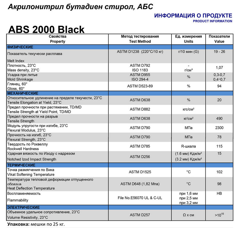

Столкнулись с нерассчитываемой долговременной усадкой изделий из АБС. Сделанные в нужный размер детали, усадка 0.6-0.7%, через несколько месяцев хранения сильно усели, усадка 1.5-2%, появилось коробление. Материал китайский Абс 2000. Кто нибудь сталкивался с подобным? Это недостаток данного материала или виноваты технологические причины?

Типичная технологическая усадка для ненаполненных марок: 0.3-0.6%, 0.3-0.7%, 0.4-0.7%, 0.5-0.8% http://www.barvinsky.ru/guide/guide-materials_ABS.htm
Скорее виноваты режимы (внутренние напряжения), в таком случае после литья изделия отжигают в термошкафу. Какой ПТР у данной марки?

Мрак какой-то. Как пишет Maks42, усадка должна быть около 0,5%, туды-сюды на 0,2% режимами можно подвинуть. Марка малоизученная, поэтому сказать, в ней ли дело, трудно. Кто производитель хоть? Может вторичка с черт-знает-чем?

Производитель не указан, а характеристики заявлены такие

По нормативам (ASTM) усадку измеряют по истечении 24 часов после литья.
И она потом обычно не изменяется. Может быть, условия хранения или эксплуатации так воздействуют на изделие?

Подозрительно, что для ПТР указан диапазон. У первичных марок обычно ставят одну цифру, подразумвая, что она средняя. Если ставят "от и до", то надо полагать, что разброс совсем широкий, что зааставляет подозревать, что это все-таки вторичка. А с вторичкой всякие чудеса возможны
