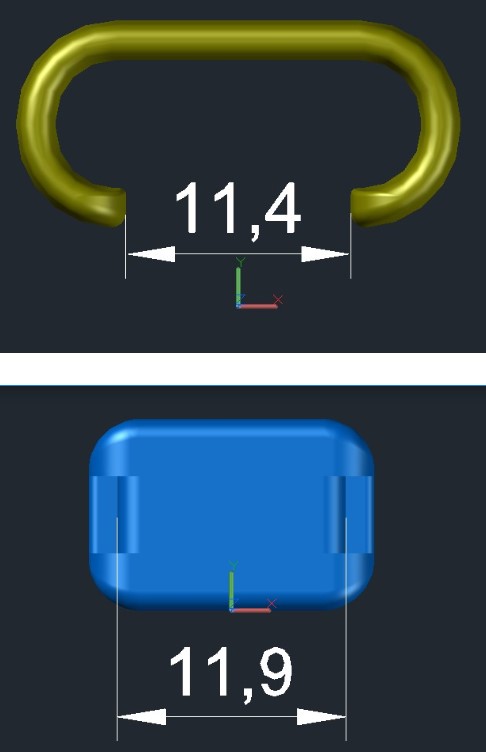

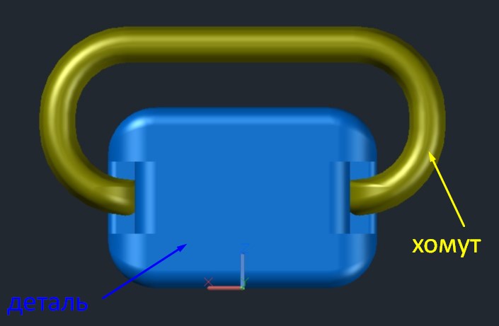

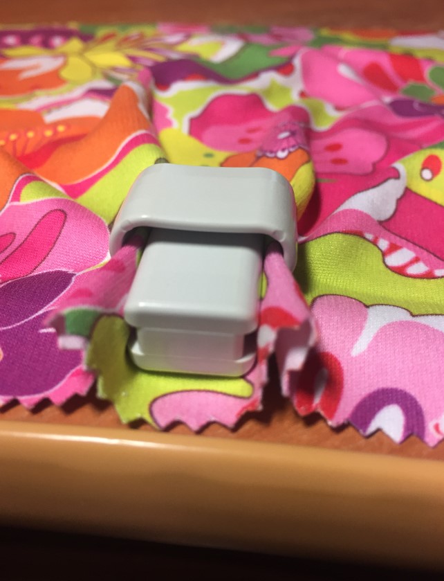

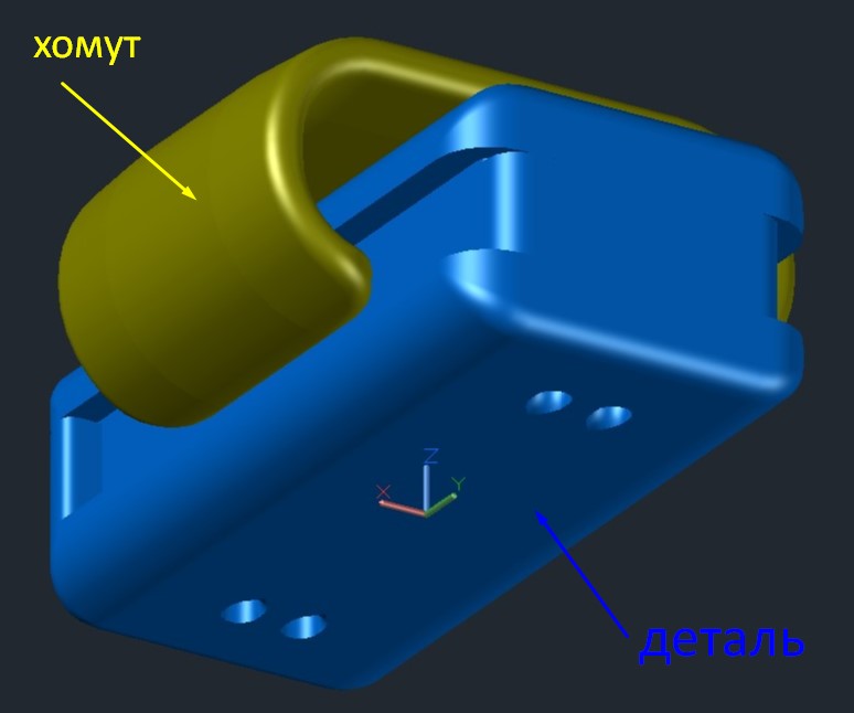

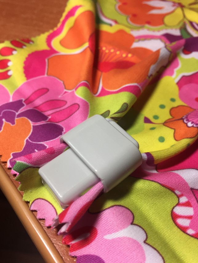

Доброго времени суток.
Нужна помощь в выборе материала для элемента «хомут». На прикрепленных картинках – разные ракурсы. Хомут предназначен для фиксации «детали» на ткани.
Толщина хомута: 2 мм
Режим использования: ежедневно 10 часов «в натяг», 14 часов – «отдых»
Натяг: 2 мм = 0,5 мм (разница размеров) + 1,5 мм (ткань)
Срок: 12 месяцев
В итоге нужно, чтобы хомут был
1. достаточно жестким - не позволял ткани выскочить
2. упругим – имел минимально возможную склонность к увеличению со временем размера «11,4»
Буду благодарен за любой совет.
Виталий.

Начните с ПП.

letter27 писал(а):
31 окт 2018, 03:25
полиформальдегид (ПФЛ, ПОМ) - идеально
можно только скобу/хомут, а ответную деталь для дешевизны - из АБС

#4 Сообщение letter27 » 03 ноя 2018, 21:21
Maks42, cs-mb спасибо. Прошу прощения за паузу. Отправил запросы по цене на несколько сайтов. С трудом ответили только на одном. Видимо, продажа пластика – сверх секретная сфера)) В целом в голове образовалась каша от всего прочитанного, но пока решили остановиться на полиформальдегиде. Единственный ответивший сайт предлагает POM Kocetal K500 (175 руб. / кг). Если несложно, пожалуйста, прокомментируйте этот вариант исходя из того, что хомут – достаточно маленький. Нам мешка хватит на год. Может есть решение дороже, но еще оптимальнее. На себестоимости единицы продукции это практически не отразится.

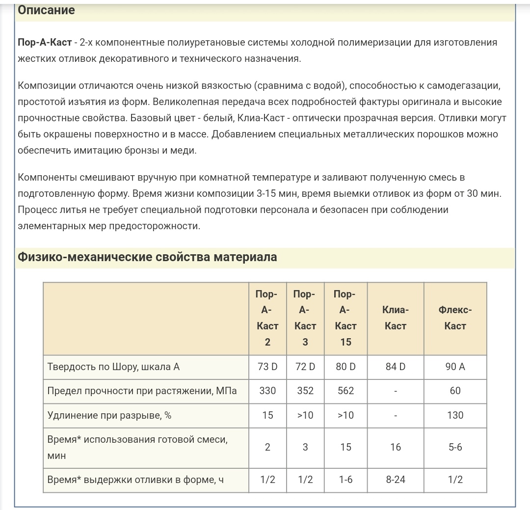

Есть. Литьевые модельные полиуретаны. Вам за глаза хватит

Правильно ли я понимаю - это литье только в силикон?

#9 Сообщение cs-mb » 06 ноя 2018, 11:00
letter27 писал(а):
03 ноя 2018, 21:21
решили остановиться на полиформальдегиде. Может есть решение дороже, но еще оптимальнее.
Еще раз спасибо.
я бы не рассматривал другие полимеры, делайте обе детали из ПОМа.
это наилучший вариант для вашего изделия: хорошие механические свойства; высокая геометрическая точность...
для примера: кубики лего делают именно из него

Если мешка сырья за глаза на год, надо считать себестоимость. Для литья на ТПА, стоимость пресс формы на две разные детали, будет основным вложением. Собственно процессинг и сырье, в общем ни о чем. И на такой маленький заказ, еще поискать подрядчика.
