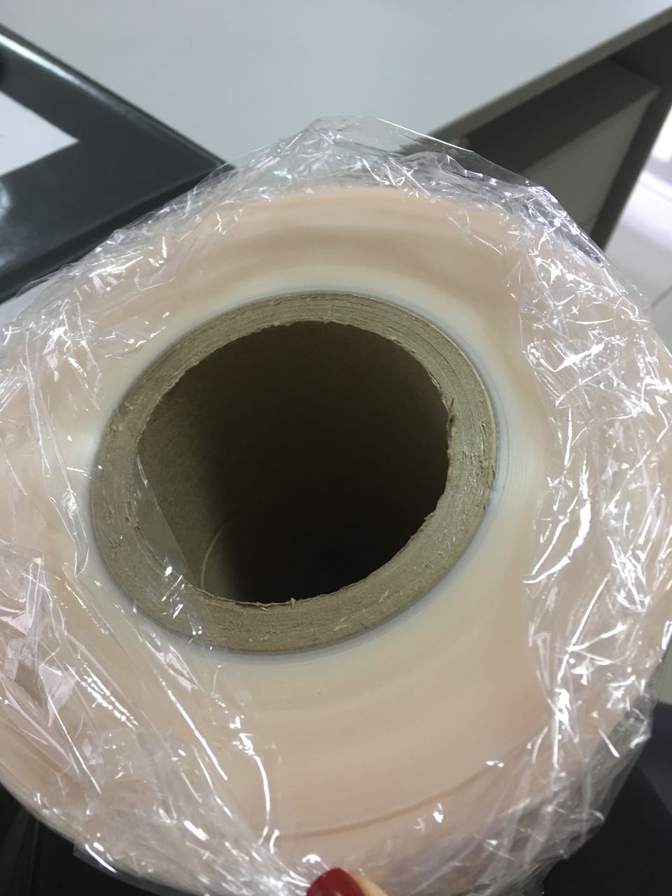

Всем доброго дня, уважаемые коллеги!
Сегодня возврат случился от заказчика, вернули плёнку с оттенком розового цвета.
Произведена была примерно пол года назад, полиэтилен 25 мкм, с добавлением в средний слой 40 % нижнекамского полипропилена 4240G, на складе пролежал около 4-5 месяцев, потом поехал к заказчику в виде пробы(небольшой рулон), с чем может быть связанна изменение цвета?(второй раз такое происходит и именно с плёнками с пп)

Остатки катализатора или намудрили со стабилизаторами.
Посмотрите, не изменили ли цвет гранулы ПП.

Розовый получается только торец рулона, или при размотке пленка тоже розовая?
Гранулы ПП норм, мешки вскрывал с разных поддонов, цвет в норме.
Да, определённо при размотке есть оттенок розового, с торцов конечно более выражен

Посмотрите http://www.ampacet.com/faqs/yellowing-a ... ite-pe-pp/ , правда здесь про белый, но думаю, что у Вас то же самое.

Не все оксиды титана выдерживают переработку при температурах выше 525 гр. Фаренгейта. (274 гр. Цельсия)

Все (надеюсь, речь таки о кр.модификациях диоксида Ti).
Не всякий полимер выдерживает не всякий диоксид титана при этой температуре.
Впрочем, в обсуждаемой пленке, как понимаю, его все равно нет,

Вполне возможно что чуть-чуть завышены температуры и начинается термическая деградация...

Ну да. Причем стабилизаторов. Максим верно насчет "трудных" фенолов отметил, мне каэтся.
