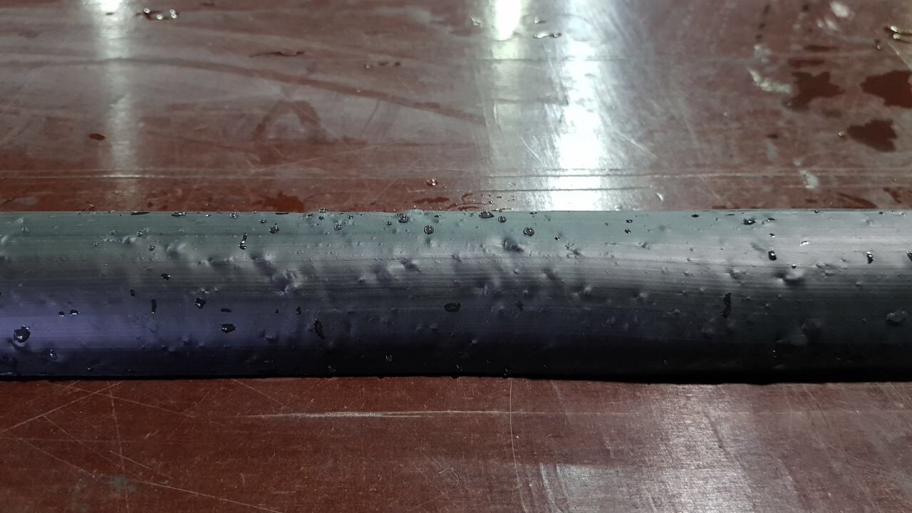

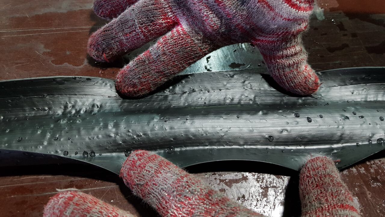

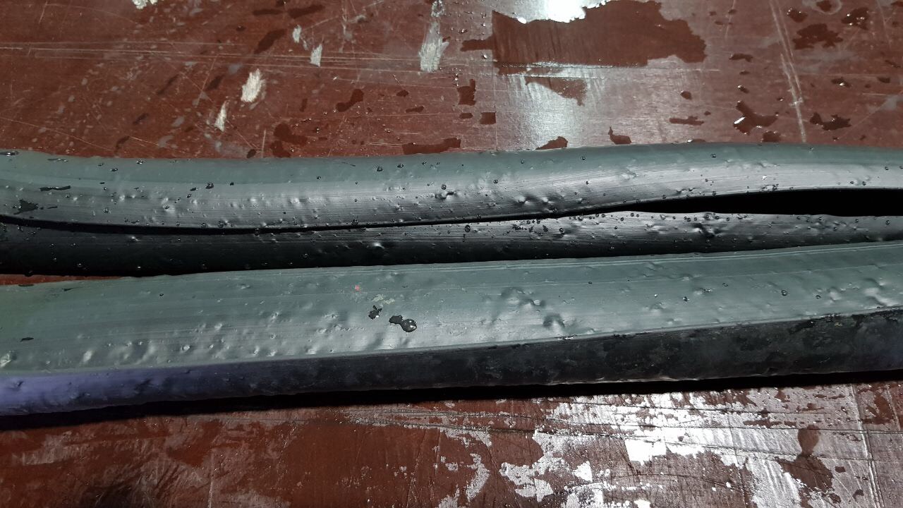

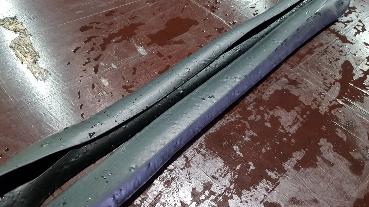

Добрый день! Такая вот проблема, для партнера делаем материал,но у него при экструзии появляются вкрапления не понятного происхождения , с чем может быть связанно, используем смолу пр-ва Каустик стерлитамак, а так же в качестве красителя сажу.

#2 Сообщение Maks42 » 24 ноя 2017, 11:16
Попробуйте заменить сажу на сажевый концентрат.

#10 Сообщение cs-mb » 24 ноя 2017, 11:41
сделайте разрез по вкраплению и видно будет причину.
вроде как очевидно...

#11 Сообщение Sipin » 24 ноя 2017, 12:35
Добрый день.
Да я б сказал, это далеко не вкрапления, скорее это полноценные непроплавы, или очень плохая проработка материала.
Информации дали скудное количество. Вопросы:
1.Что за материал? если боитесь сказать название марки, укажите только плотность.
2.Краситель добавляете в композицию ПВХ, или пытаетесь красить неокрашенный ПВХ в экструдере при изготовлении оболочки/профили?
3.Да кстати, процесс экструзии вкратце тоже не мешало бы указать - Вы делаете композицию, потом гранулы, потом оболочку/профиль, либо у Вас стоит, допустим, двухшнек конусный и Вы непосредственно гоните из композиции профиль?
4. И, ув.cs-mb как всегда прав - разрежьте одну из шишек и будет более понятно с чем Вы боретесь, это и правда "вроде как очевидно".
Это минимальная набор вопросов с целью конкретизации описания проблемы, а не "гадания на кофейной гуще".
Красить "без проблемно" простой сажей можно только в серые тона (минимальный процент ввода), в черный цвет это "экстрим" - здесь используют либо концентраты, либо пасты, либо суспензии сажи.
П.с. из практики - окрашивание гранулами "хорошего" концентрата красителя композиции ПВХ на двухшнековом экструдере, не вызывало проблем, так же как и окрашивание н/о гранул ПВХ на одношнековом экструдере при изготовлении профиля/оболочки.
