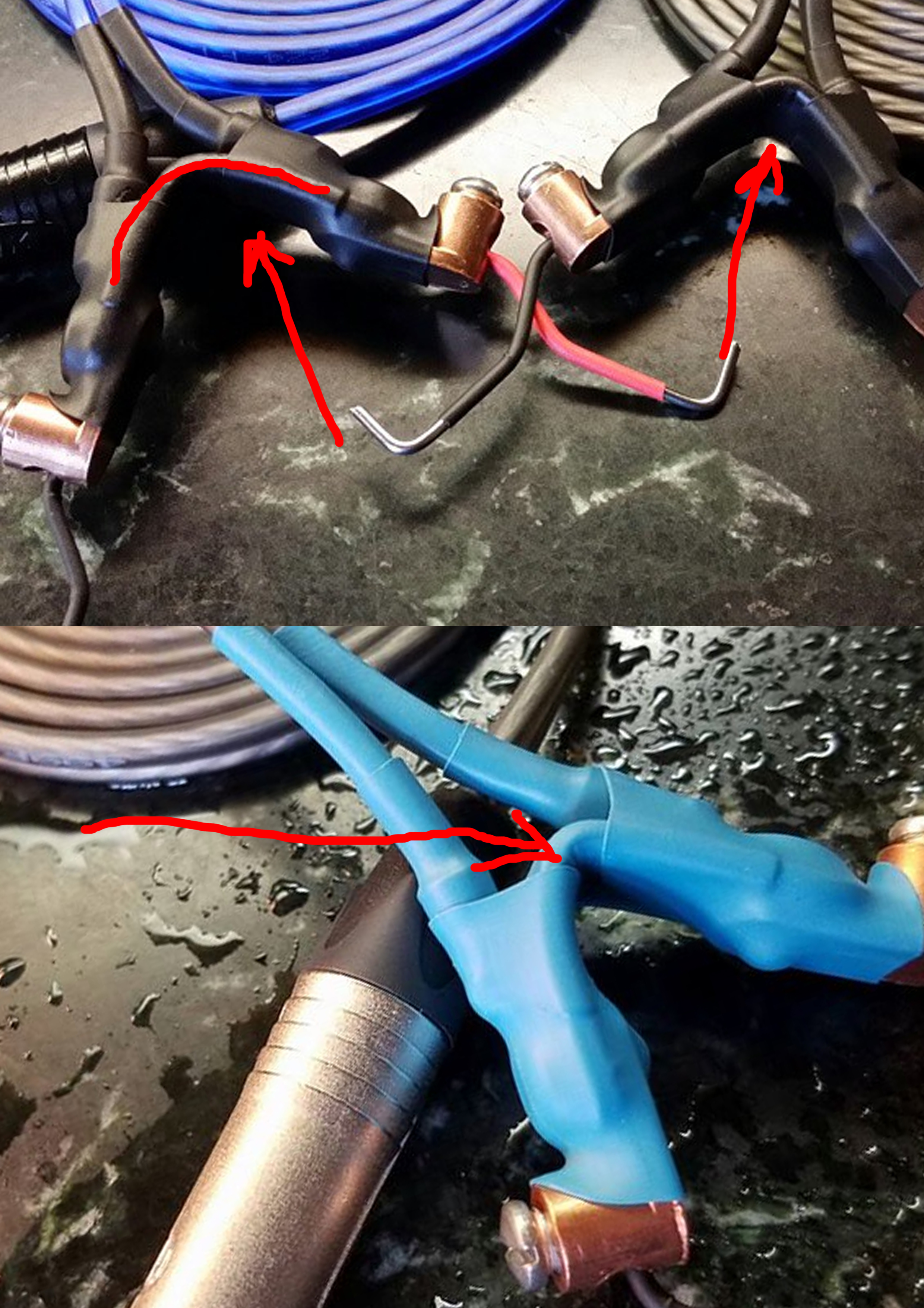

Добрый день. Во вложении фото соединительного шнура, клеммы которого работают на принципе клипсы.Между клеммами диэлектрик - пластик который исполняет роль пружины. Какой пластик это может быть? Он должен хорошо пружинить что б хорошо держать контакт, но в то же время в процессе использования не должен быть слишком упругим, что б без проблем сжимать его пальцами. Такая вот задача) Подскажите, знающие люди)

Тэп это резина можно сказать. для подошвы, для шпателей. Мне нужен будет кусок пластика 2 сантиметра шириной и 5-7 сантиметров длинной и когда сгибаешь его вдвое он должен хорошо пружинить. сила сдавливания этой клипсы должна быть примерно как у хорошей бельевой прищепки - усилие по сжатию примерно такое же. Если не больше

Подбирайте твердость по Шору А, предполагаю 70-80.

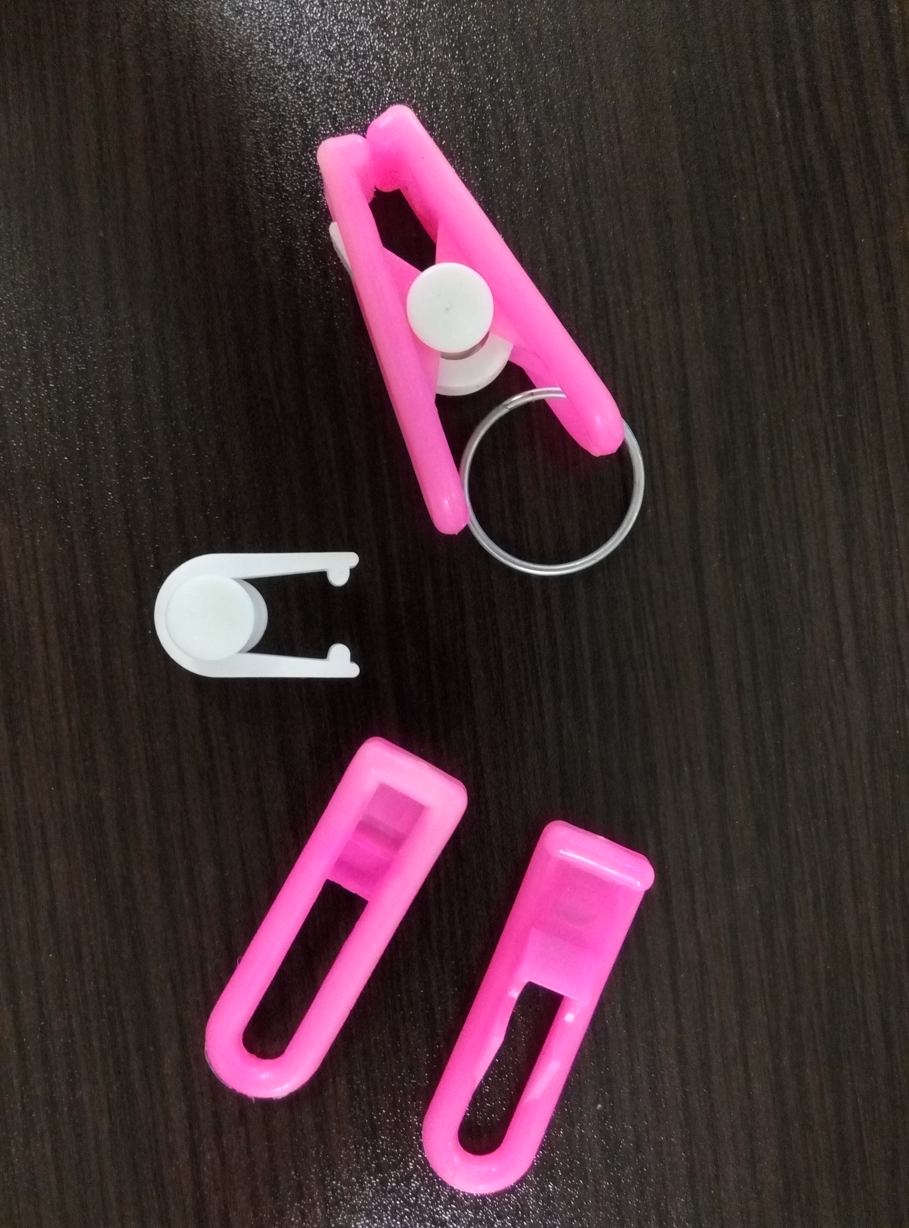

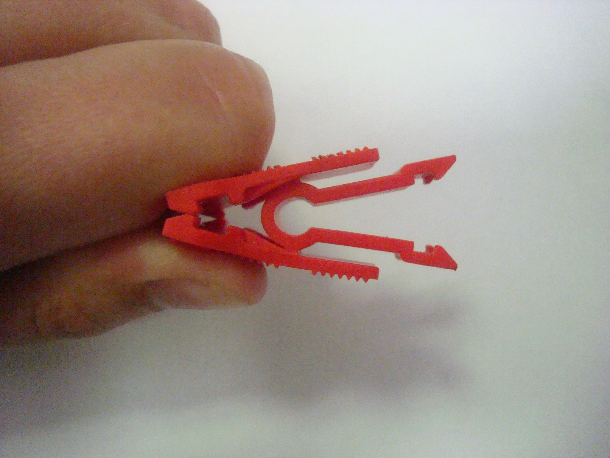

Если материал не мягкий, а жесткий, предположу что это ПОМ (полиоксиметилен, полиацеталь). В бытовых прищепках применял его на клипсе. Заменял металлическую клипсу. Марку ПОМ подбирал по упругости, стойкости к ползучести.

Alexey писал(а):Если материал не мягкий, а жесткий, предположу что это ПОМ (полиоксиметилен, полиацеталь). В бытовых прищепках применял его на клипсе. Заменял металлическую клипсу. Марку ПОМ подбирал по упругости, стойкости к ползучести.
Отличный вариант, спасибо!) Пока буду прорабатывать его)
