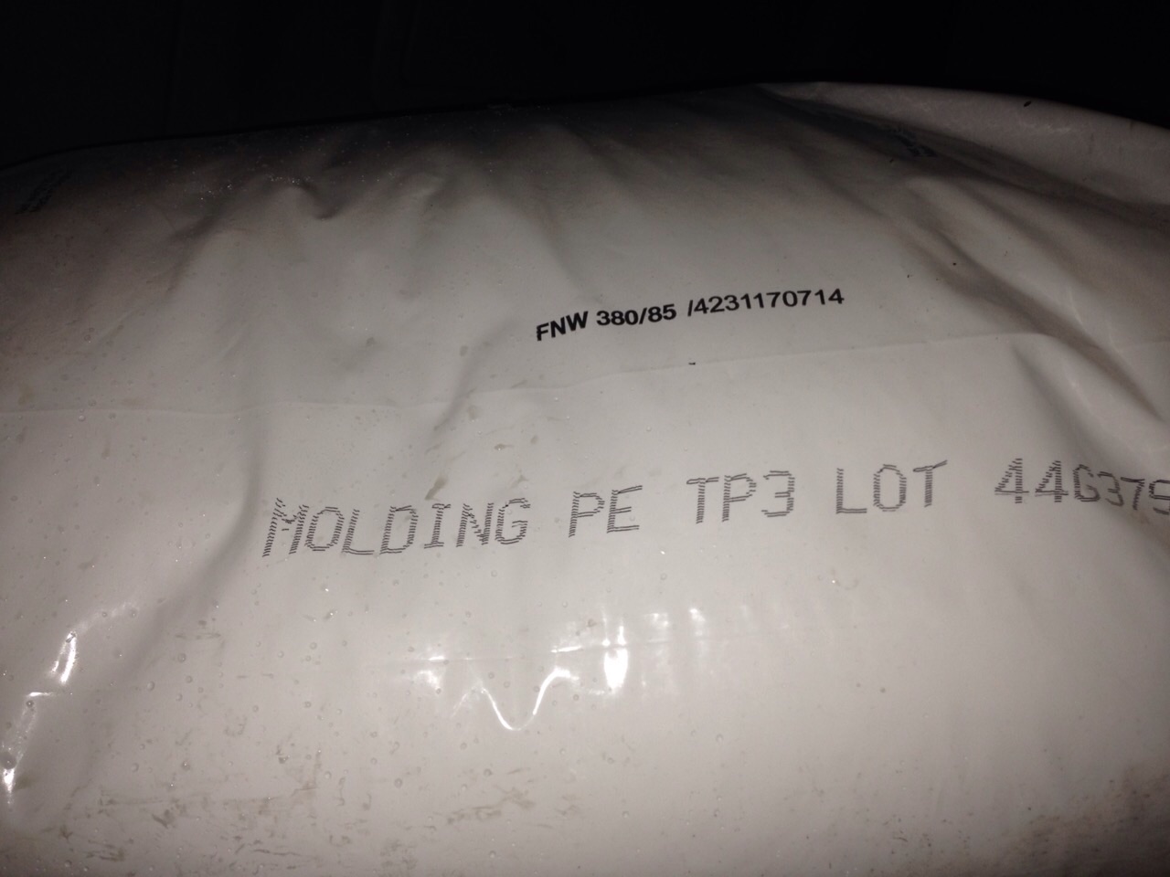

Маркировка на мешке с гранулами.

Molding - это литьё.

ПОЛИЭТИЛЕН НИЗКОЙ ПЛОТНОСТИ,В ГРАНУЛАХ,БЕСЦВЕТНЫЙ, С УДЕЛЬНЫМ ВЕСОМ 0,92, БЕЗ СОДЕРЖАНИЯ ЭТИЛОВОГО СПИРТА,МАРКИ "TETRA MOLDING" PE TP3- 1375КГ /УПАК.55 П/ЭТ.МЕШКОВ ПО 25КГ,ЯВЛЯЕТСЯ НЕОТЪЕМЛЕМОЙ ЧАСТЬЮ ПРОИЗВОДСТВЕННОГО ПРОЦЕССА ПРИ ИЗГОТОВЛЕНИИ; (ФИРМА) "EXXON MOBIL CHEMICAL"; (TM) "TETRA MOLDING"

Сколько лет уже занимаемся Эксоном, а о такой марке не слышали. Что-то здесь не чисто в таможенной статистике. Или может какой нибудь вторяк или ofspec.

Допущен к прямому контакту с пищевыми продуктами, разрешена к применению с 2002 года.

Планов бы я по этой марки не строил, она разработана специально для Тетра Пака и соответственно в свободной продаже этого ПЭ нет.

Спасибо, большое за ответы! Действительно в интернете про него ничего нет. Нам его предложили как ПНД- аналог 276.

Врут, это точно не ПНД, сравните плотности.
