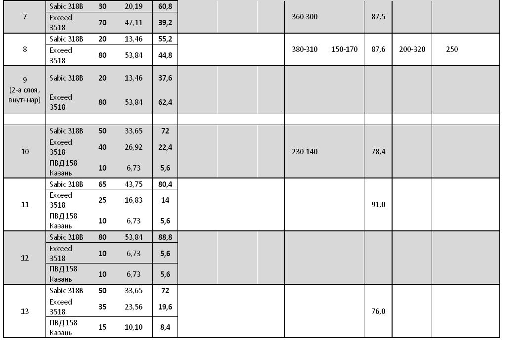

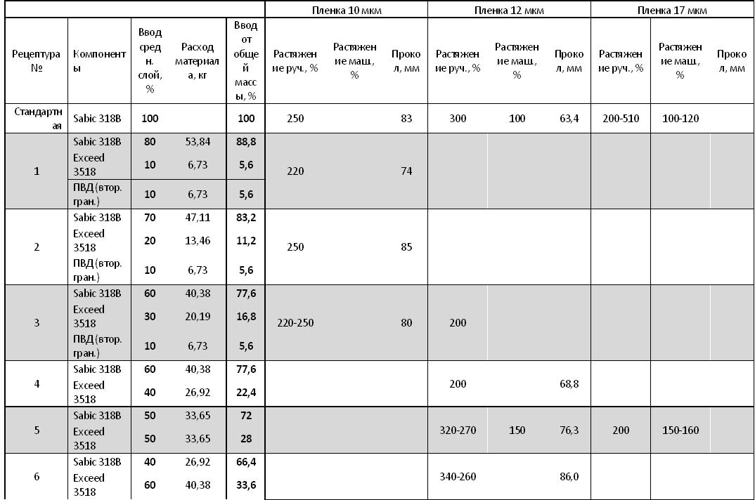

Провели кучу экспериментов, получили много данных и вообщем можно сделать следующие выводы:
Введение метталоценового ЛПЭВД 3518 улучшает свойства стретч пленки на прокол и значительно улучшает растяжение, но улучшение качества пленки на растяжение и прокол наблюдаеться после ввода 40-50% мЛПЭВД в средний слой (22,4-28% от общей массы).
Для получения расстяжения на палетообмотчике 200% при рабочем режиме необходим процент ввода минимум 80% мЛПЭВД в средний слой (45% от общей массы).
Для получения стабильного расстяжения на палетообмотчике свыше 200% при рабочем режиме рекомендуется процент ввода минимум 80% мЛПЭВД в средний и наружный слои (63% от общей массы).
Для производства стрейча для ручной обмотки метталоценовый ЛПЭВД не актуален, так как он дает в принципе ненужное растяжение, свыше 100%.
Более подробно о том что пробовалось и на каких пленках описал во вложении
