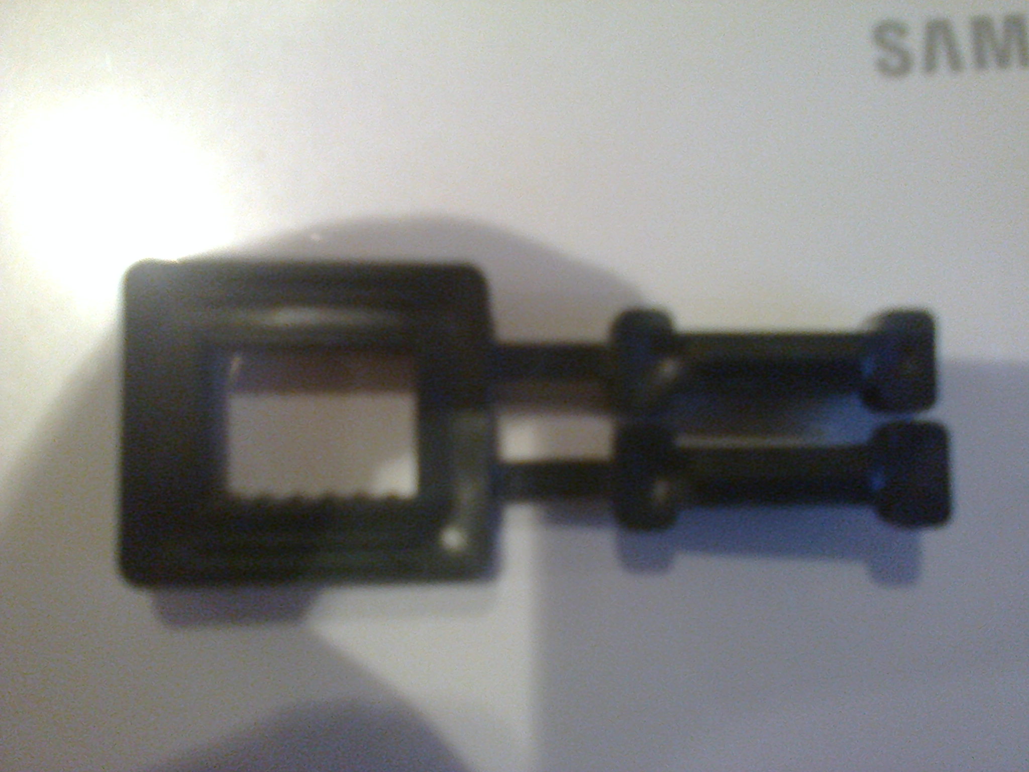

Добрый день коллеги!
На днях получим ПФ на пряжку, может кто подсказать по личному опыту, какой вторичный материал закупить.Пряжка при затяжке не должна рваться.
За ранее благодарен.

Раньше лили из вторяка пвд с пнд. Это для упаковки мебели лентой?

Уже не скажу, лет десять назад гнали их миллионами, просили чистый пвд, но естественно бодяжили, пробуйте и испытывайте.sankos писал(а):Бегемот, а пвд с пнд 50/50 или другая пропорция?
А вообще времена меняются, что они сейчас хотят, только они знают...мебельщики, но что хотят дёшево- это к бабке не надо ходить)

А если попробовать из ABS вторичного? Надо шнек с покрытием или на стандартном можно!!!!

Стандартный, абс сушить, опасны смеси с упм-труха будет. И при загибании усы не должны ломаться.

Тогда лучше агломерат или гоанулят стретча.

Тогда уж гранулят стрейча, а то агломерат всякий бывает.

Тут как с ценой сложится, такой ширпотреб обычно намного дешевле материала...Максим Викторович писал(а):Тогда уж гранулят стрейча, а то агломерат всякий бывает.
