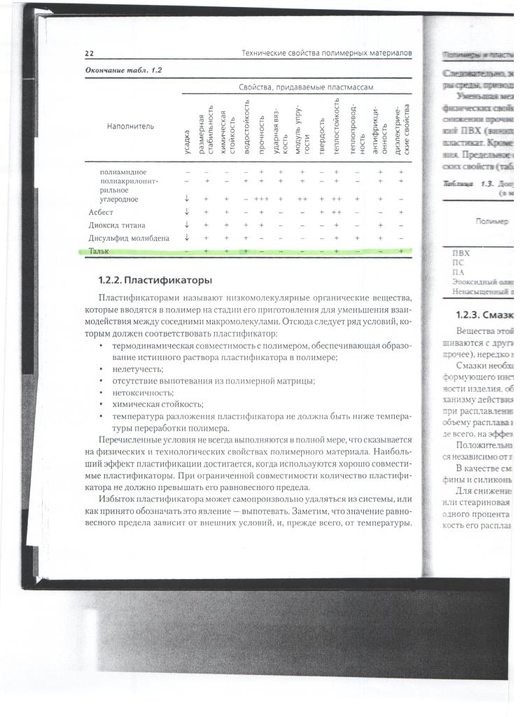

А как вы определили усадку на тальконаполненном ПП? Расчётно или дал производитель? Какое содержание талька в композиции?
Значения усадки не подчиняются простому сложению. Согласно справочника, тальк вообще не влияет на усадку, он влияет на размерную стабильность.
Из опыта: работали на тальконаполненном ПВД158, талька было 15 и 30 %, усадка была идентична.

все данные дал производитель. содержание талька 22%ПластСтер писал(а):А как вы определили усадку на тальконаполненном ПП? Расчётно или дал производитель? Какое содержание талька в композиции?

vasiliy писал(а): Кстати очень согласен с Натальей Александровной по поводу скорости отверждения и несогласен что процент на усадки не влияет.
Не знаю как на литье, но на экструзии с раздувкой очень даже чувствуется разница 10 и 25 весовых. На метровых деталях разница в 5-7 мм.
Вот что пишет книжка

Василий, я в таком случае Вам посоветую почитать басни Крылова, там много интересного найдёте, может в ком и себя узнаете. Критики написали много, а вот что конкретно можете препоставить? На усадку всё влияет, температура и скорость охлаждения, давление и скорость впрыска, время выдержки под давлением, плотность при пластикации, влажность сырья. Естественно зная что плотность талька и полипропилена различается глобально как и коэффициент термического расширения этих материалов можно представить, что разница в усадке будет, в случае добавления 30% талька к 70% чистого сырья. Но при добавлении 10% чистого сырья к 90% тальконаполненого, усадку можно будет компенсировать режимами литья.vasiliy писал(а):Крыжановский? Справочник? Вы бы ещё Мурзилку почитали
