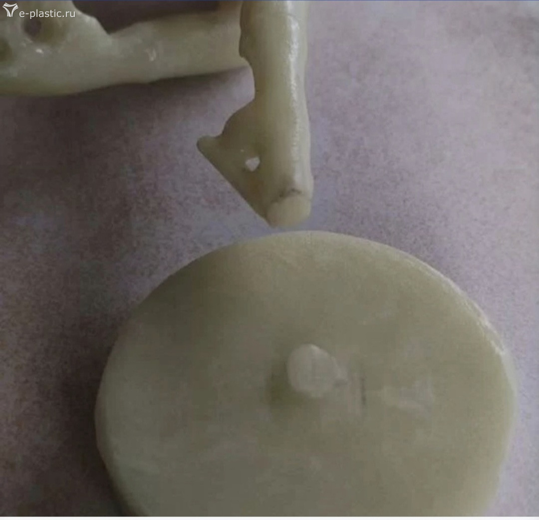

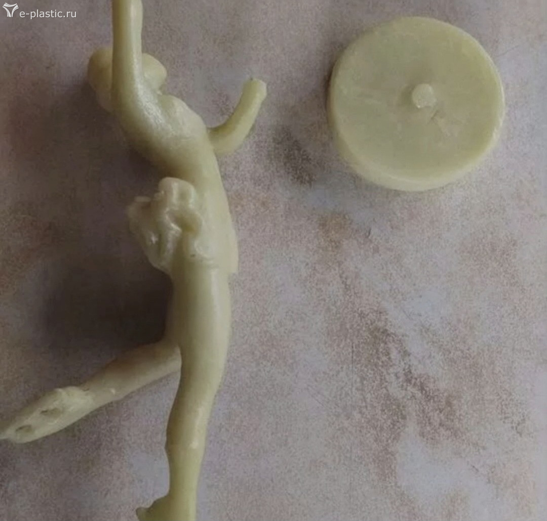

Добрый день старожилам.
Интересуют светящиеся фигурки выпускавшиеся в России.
Пластик хрупкий , продавцы называют колкий.
Какой вид пластика и какой светонакопитель применялся при изготовлении.

Полимерная матрица - может эпоксидка, может полиэфирка, может полиакрилат. Ну и люминофор, раз светится в темноте. А на сломе тоже светится? Так-то люминофор в массив добавлять не имеет особого смысла. Достаточно лаком сверху покрыть

Судя по прозрачной матрице и равномерному распределению светонакопителя то точно замешан в матрицу.
Светонакопитель тонким слоем светиться будет недолго или будет сильно дорогой.

Немного касались окрашивания полипропилена фосфоресцентными красителями. Матрица должна обладать определенной полу-прозрачностью, можно использовать и окрашенную матрицу при условии сохранения полу-прозрачности. У нас была и "молочная" и слегка подкрашенная. Фосфоресцентная добавка вводилась в массу, при большем % свечение было практически равномерным, при меньшем % ввода появлялась зернистось.

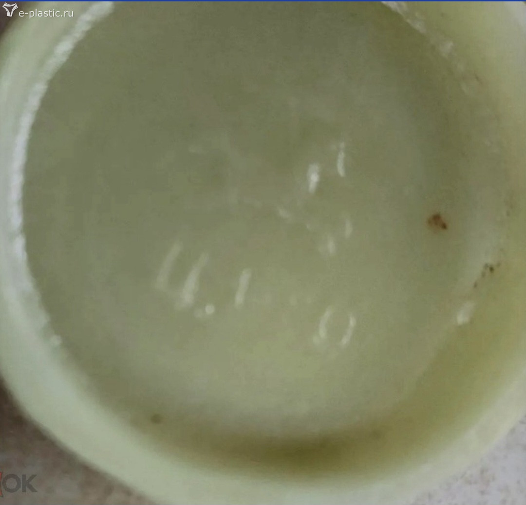

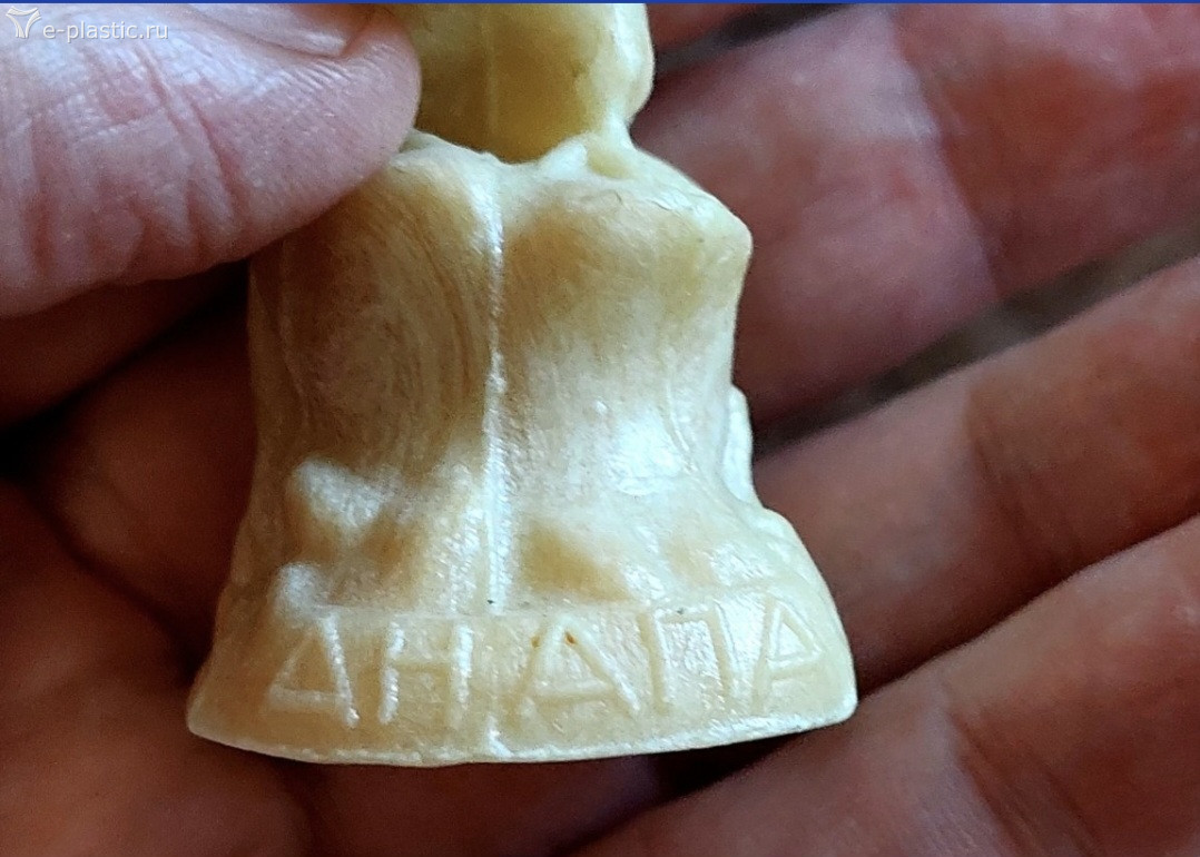

Попался еще один судя по всему другой светонакопитель.

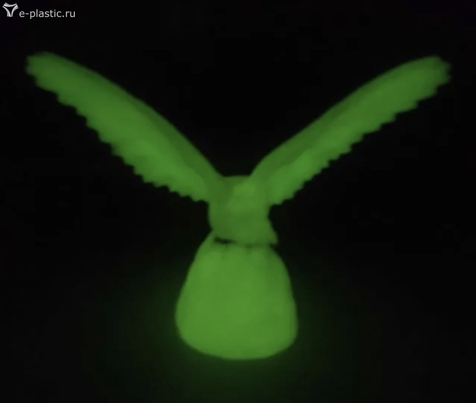

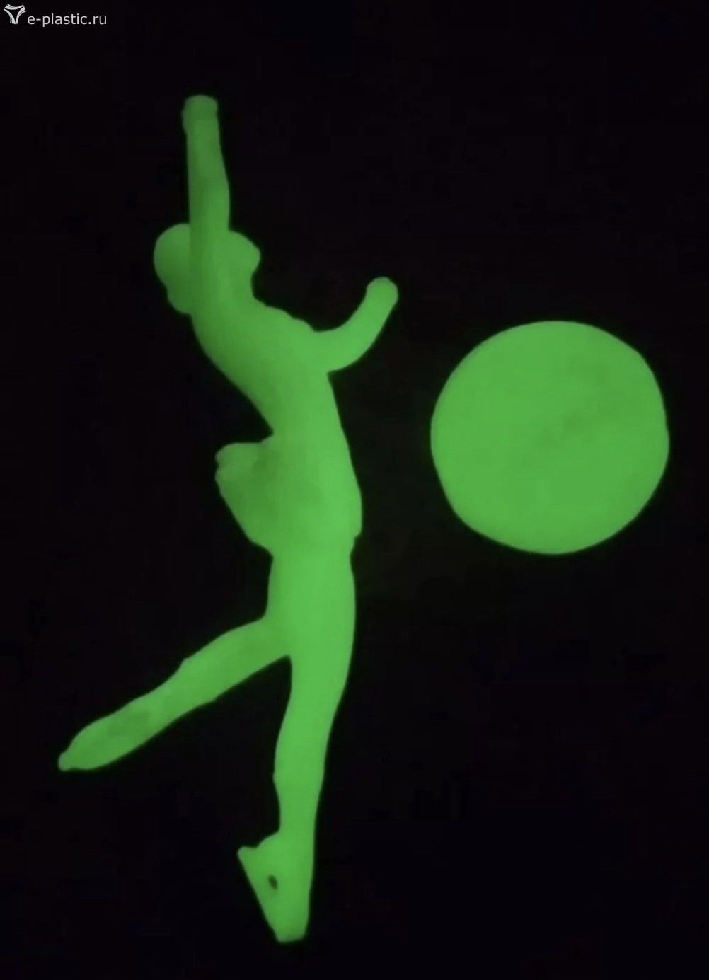

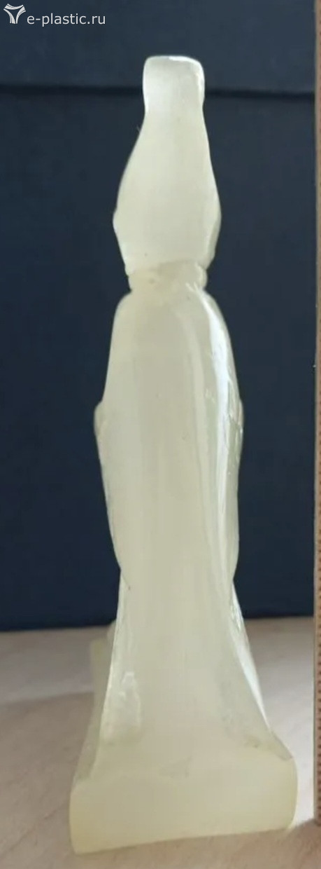

#10 Сообщение Glavmex » 07 июл 2026, 07:49
Так выглядит большинство фигурок после подсветки.

#11 Сообщение Glavmex » 07 июл 2026, 08:25
Коньки.
