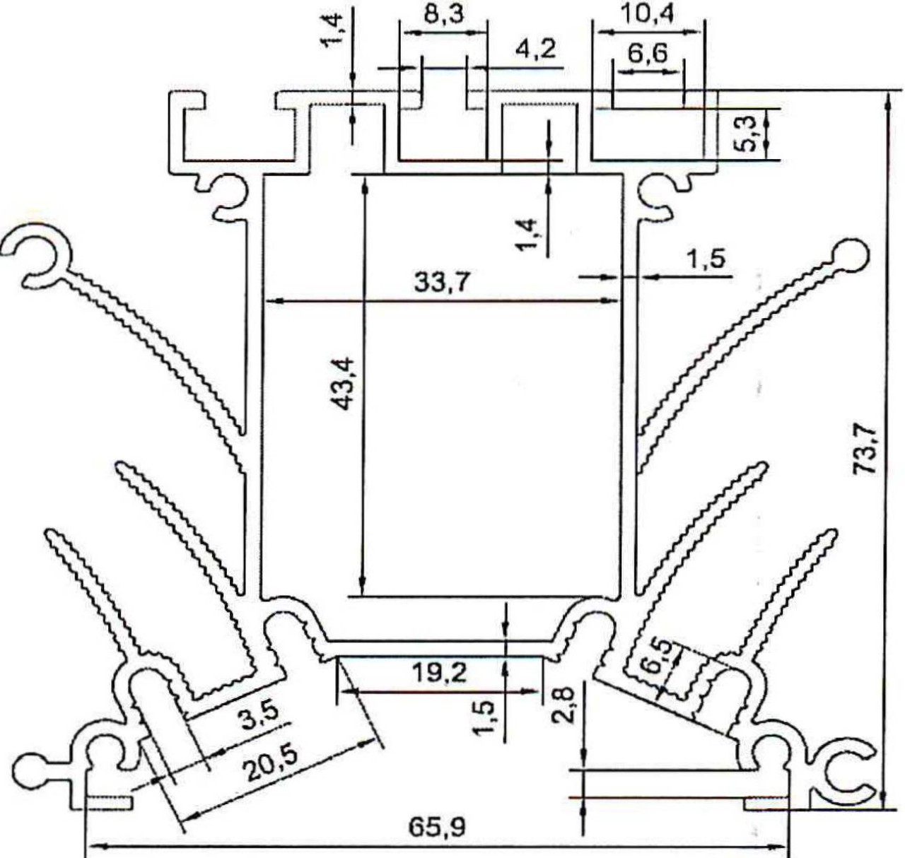

Добрый день.
Необходимо изготовить матрицу для крышек на светодиодные светильники, а также прокладку для герметизации.
Чертеж профиля во вложении.

Утро доброе. Если я правильно понял, то это чертёж торца профиля? Из какого материала планируете изготавливать крышку? Какие требования? Какой тираж?

#3 Сообщение ТёмТёмыч » 27 дек 2017, 07:27
Сергей, добрый день.
Да, это торец профиля куда собственно и будет устанавливаться крышка.
Крышка будет пластиковая. Если честно по материалу не подскажу, но он должен быть устойчив к УФ, низким температурам (-50С°) (цвет тёмной серый).
Тираж ориентировочно 1000шт в месяц.

#4 Сообщение Димитрий » 11 янв 2018, 10:03
Полиамид напрашивается.

#5 Сообщение alexs » 18 апр 2018, 21:34
ПА наверное дороговато будет Хватит и УПС

#6 Сообщение ArchiG » 01 июн 2018, 16:27
Делали станок с ЧПУ для заливки несъемной прокладки сразу в крышку для нашего известного Казанского производителя светодиодных светильников.
Если есть интерес - пишите в личку.
