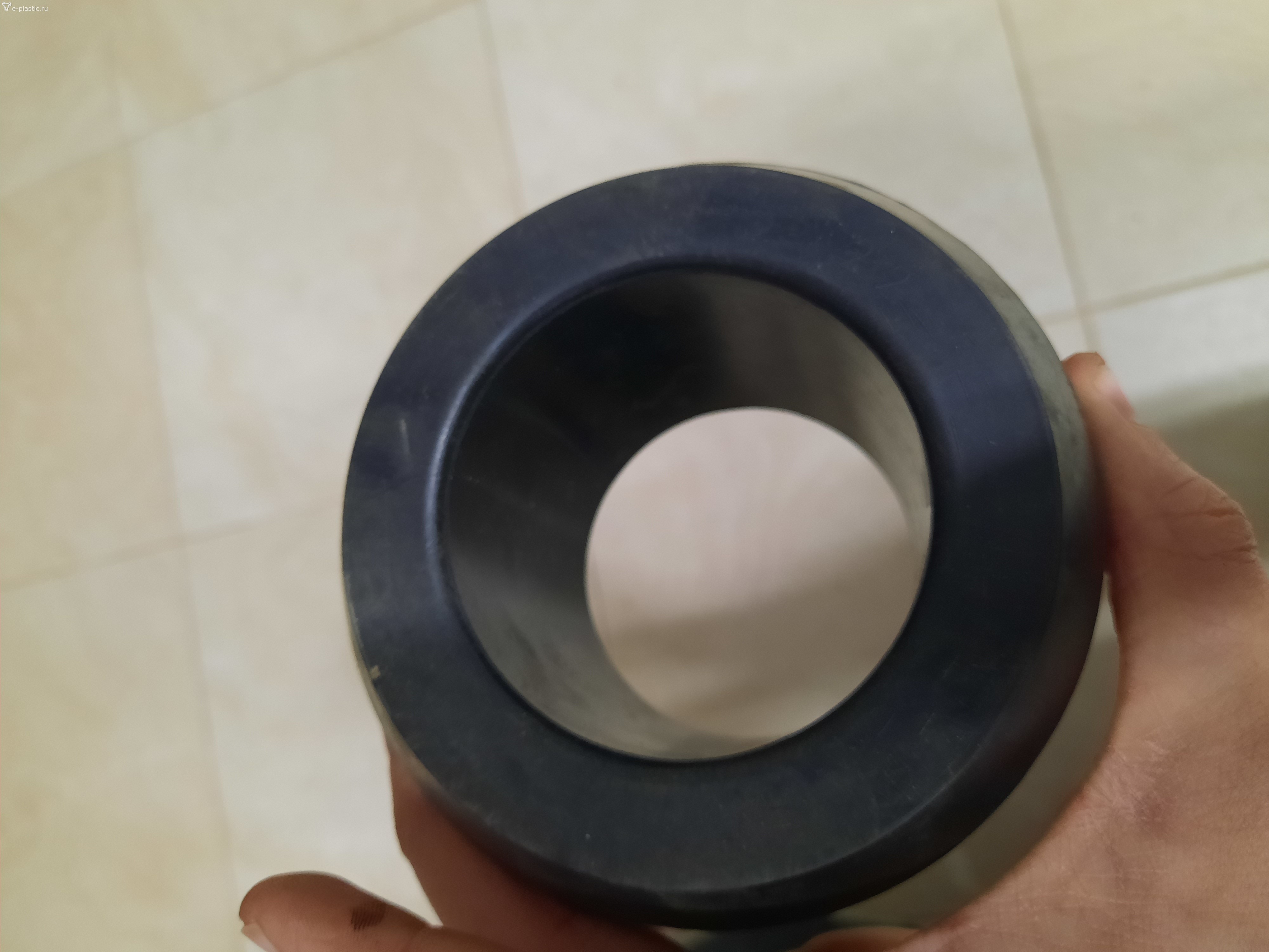

Подскажите какой выбрать пресс гидравлический вулканизационный новый или б/у склоняемся к тамбовскому 250-600

если бу хорошее, то берите бу. Эти машины вечно могут работать.

Спс большое за ответ, а что скажите по поводу пресса д 2430б советского производства и экструдера к нему для резинотехнический изделий

Добрый вечер.
Есть у меня аналог 250-600 ,только Чепель.
Отличный безотказный агрегат. Брал в состоянии сильно бу,сделал ревизию и работаем.
2430 тоже есть на мелочевке, но силикон и трансферное маловесовое литье в арматуру.
По вашей детали нужно смотреть твердость материала, планируемое количество гнезд формы. Может при максимальной загрузке ,не продавить. А это недоливы и на компрессии ,недопустимый облой.
