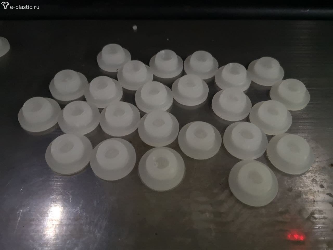

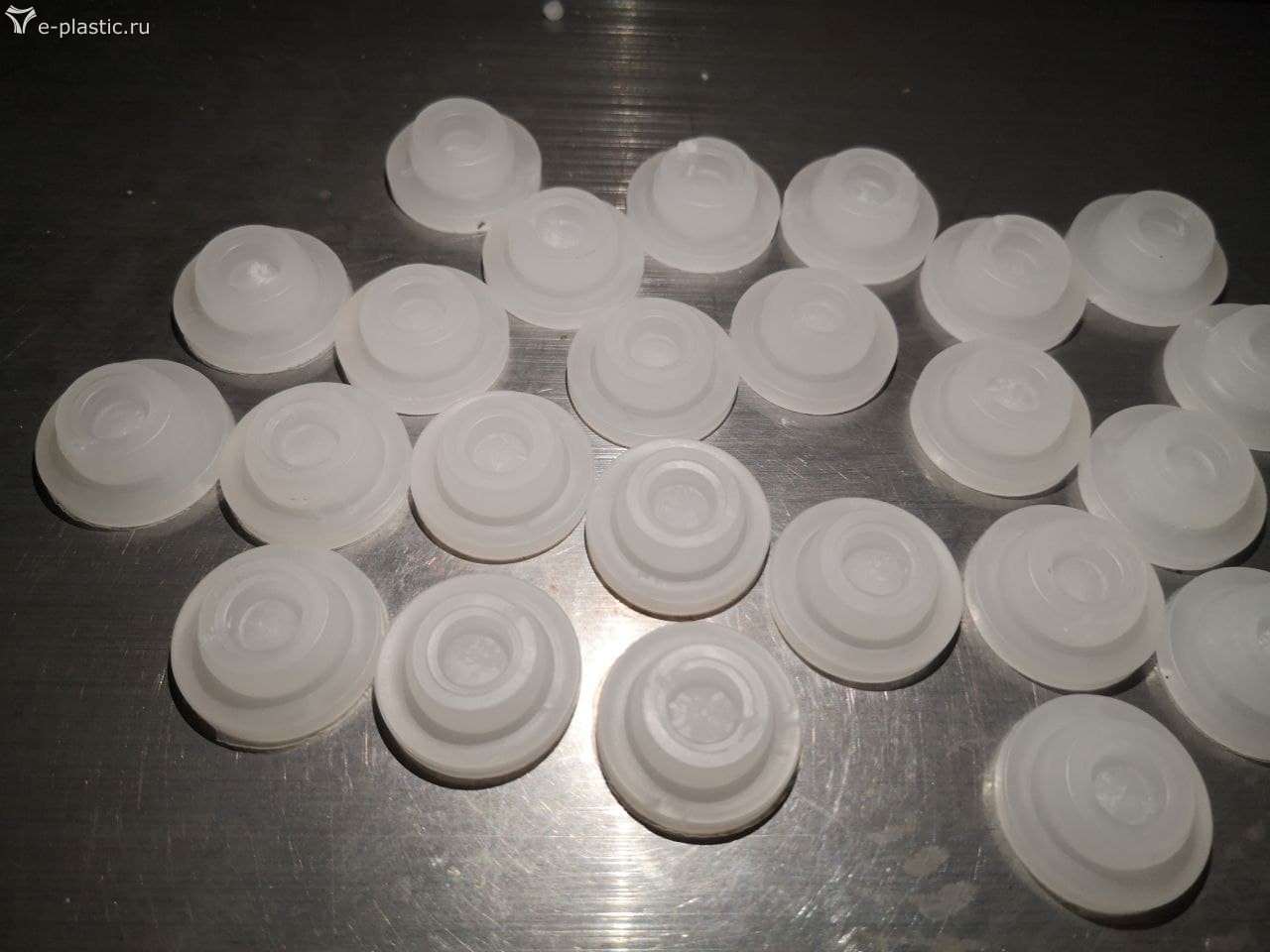

Здравствуйте, уважаемые.
В данный момент пытаюсь запустить пресс форму на изделие - "Пробка медицинская"
Пресс форма - горячий канал, 32 гнезда.
Материал TPE-BP-45089/100/9010/NS
Верхний диаметр изделия - 27мм
Нижний диаметр изделия - 18,5 мм
Высота изделия - 10,5мм
Вес изделия - 2,77гр.
Температура формы около 30 градусов.
Форма работает в автоматическом режиме.
Практически на всех пробках идут пригары.
Что делал: менял температуру на ГКС и на экструдере в диапазоне от 170-240 градусов,
скорость впрыска менял от 50% до 1% от максимума, нарезали дополнительные газовые каналы в
местах пригаров, менял высоту пресс формы до появления облоя, менял диаметр мундштука в экструдере с 3мм до 6мм.
Все попытки победить пригары не увенчались успехом.
Как решить данную проблему?

Можно увидеть TDS?
Если материал на основе SBS, то он может подгорать, в том числе в горячем канале.
Что получается при температуре 170 С и скорости 1%?

при 170 и 1% - материал горит, аналогичная европейская форма работает при скорости выпрыска 1% без проблем.

Единственное различие пресс форм - на европейской мощность коллектора ГКС ниже на 40%.

Сомневаюсь, что при такой скорости возможен дизель-эффект, скорее всего в ГК есть застойная зона.
Здесь есть руководство по литью https://www.hexpol.com/tpe/product-bran ... nt-series/ , рекомендуют уменьшать подушку.

Очень даже возможно, ГК виной.
Могут и каналы охлаждения по другому проходить. Промеряйте температуру формы именно в местах пригара, если есть чем . Что термостат показывает очень часто мало что говорит.

Я вот сейчас опять на фото посмотрел , пригары где ? Имеется ввиду белые вкрапления в прозрачный? Это немного другое. Пригары для меня чёрный или почти . Из за температур, скорости и невозможен отход воздуха . Но белые вкрапления могут быть как остывший материал на выходе гк. Kaltes Tropfen. Могу ошибаться, может не в ту сторону роете.

На полипропилене тоже бывают пригары белого цвета, а вот с застойными зонами в ГКС соглашусь, сейчас пытаемся сделать равномерную температуру всей горячей части пресс формы.Артур69 писал(а): ↑09 авг 2021, 19:21Я вот сейчас опять на фото посмотрел , пригары где ? Имеется ввиду белые вкрапления в прозрачный? Это немного другое. Пригары для меня чёрный или почти . Из за температур, скорости и невозможен отход воздуха . Но белые вкрапления могут быть как остывший материал на выходе гк. Kaltes Tropfen. Могу ошибаться, может не в ту сторону роете.

Решили проблему. Доработали гайку, которая фиксирует иглу в корпусе инжектора - инжектор подвинули максимально близко к литниковому отверстию . Доработали профиль литникового отверстия в матрице, сгладили резкие переходы в матрице, куда садится инжектор ГКС. Проблема сразу ушла.
