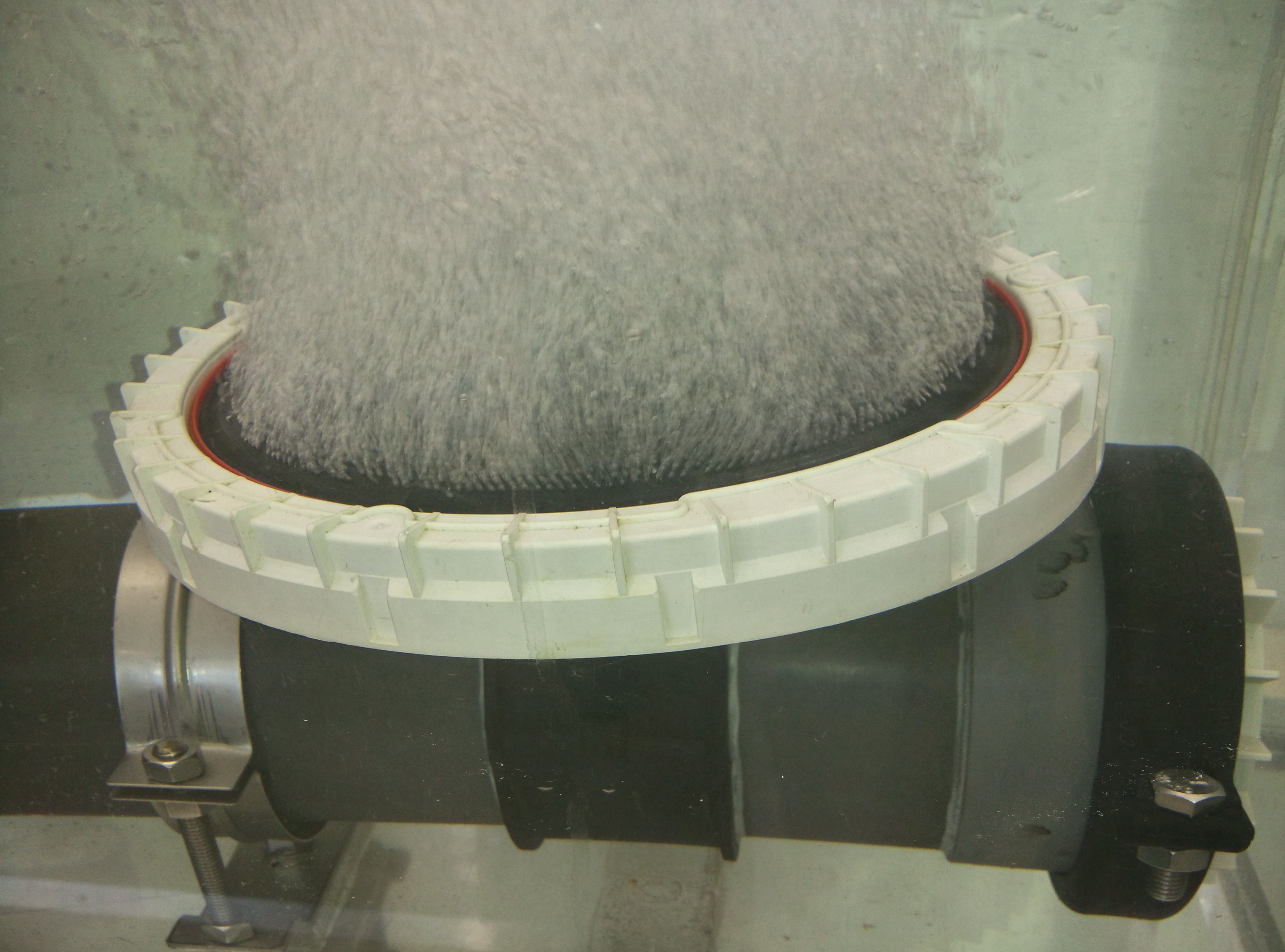

Помогите подобрать резину для производства мембран (си. рисунок).
Мембраны используются для аэрации воды через отверстия в мембране. Мембраны представляют собой диск диаметром 250мм и толщиной 3мм.
Пробовали пока ИРП-1347 - изделия разрушаются через месяц эксплуатации. Разрушения в виде трещин наблюдаются только со стороны воздуха.

Для того, чтобы получить ответ - нужно задать вопрос более корректно.
В частности:
-твердость изделия,
-условия эксплуатации (если на открытом воздухе - то какая климатическая зона)
У вас образец конкурентов есть, который удовлетворяет заказчика?

В плане твердости сказать не могу (поэтому и на форуме). Знаю, что резина должна быть эластичной, прочной, не бояться воды и воздуха. Воздух, пропускаемый через резину, зимой t=30 летом t=-30. Вода около t=+ 15 градусов
Возможно мне подойдут резины используемые для гидроаккумуляторов :
-51-1536 нта
- ИРП-1376 нта
- ТС 3508Н-4 нта
- ТС В-14Д нта
Единственно, мне надо резина, которая вулканизируется под действием температуры на гидропрессе. Есть такие?

Думаю, вам идеально подходит резиновая смесь на основе бутилкаучука,предназначенная для изготовления варочных диафрагм (по другому-эластичных мешков для вакуумавтоклавного формования). Основное условие- не должно быть добавок других каучуков, только бутилкаучук или его вулканизуемые серой разновидности- хлорбутилкаучук или бромбутилкаучук. По ТУ 105995—87 Марка 181—5 должна подходить, но дело в том,что резиновые смеси одной и той же марки могут быть изготовлены на разных комбинациях каучуков, а это скажется на эксплуатационных свойствах готового изделия (хотя по выходным испытаниям резиновой смеси всё будет хорошо).
ИРП-1347 изготовлена на основе комбинации синтетических дивинильного и изопренового каучуков, эти каучуки имеют склонность к термической деструкции, т.е. если их перегреть или передержать в вулканизационном прессе, это ухудшает свойства вулканизата и срок службы готового изделия (смесь должна содержать большое количество противостарителей различного способа действия и минимальное содержание наполнителя). Запрашивайте у продавцов резиновых смесей смеси с максимальным содержанием бутилкаучука (хлорбутилкаучука, бромбутилкаучука) и минимальным содержанием наполнителя (мела, технического углерода и талька) - это обеспечит долгий срок службы изделия в условиях воздействия тепла и влаги.

Также возможно подойдет резина на основе СКЭПТ.

На основе СКЭПТ тоже может подойти (если хорошо сделать) . Я вообще,честно говоря,не понимаю, зачем там резина- можно воздух и через дырочки в полиэтилене или полипропилене пропускать. Возможно,дырки в резине работают как клапаны- при подаче воздуха мембрана раздувается,дырки расширяются, а при выключении подачи обратно "съёживаются". Тогда важным показателем будет сопротивление раздиру. Возможно,трещины как раз из-за этого, а смеси на основе СКЭПТ в этом плане не очень хороши - БК, ХБК, ББК будут идеальны.
