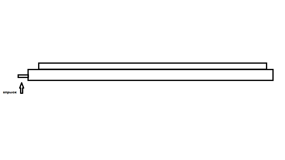

Доброго времени суток уважаемые форумчане.
У меня назрел такой вопрос. Берем изделие например пластину 10 мм на которой перпендикулярно располагается ребро жесткости высотой 5 мм. Впрыск осуществляем с торца
Материал будет 70 Shore D ТПУ. После литья с обратной стороны от ребра жесткости появится утяжка. А вот теперь вопрос который меня интересует. Почему при замене обычного материала на стеклонаполненный утяжка с обратной стороны ребра жесткости становится больше? Я так понимаю что на стеклонаполненном идет две утяжки: с ориентацией вдоль волокна и поперек. Если мы впрыск делаем с торца то ориентация должна быть по направлению течения и соответственно большая утяжка(та которая идет вдоль волокна) будет именно по направлению течения. Та которая будет поперек она должна быть незначительной. И в идеале утягивать с обратной стороны от ребра жесткости должно меньше чем на простом полимере, хотя бы потому что пластичность материала стеклонаполненного меньше. Но по факту наоборот тянет сильнее именно на стекловолокне. Может я что то где то недопонимаю? Почитал про усадку у Барвинского, но ответа для себя не нашел. Для меня этот вопрос очень критичен и буду благодарен за любую подсказку

Может быть,у стеклонаполненного больше коэффициент линейного расширения при нагревании,поэтому при остывании он больше усаживается?

Усадка определяется кристалличностью полимера. остальное все это следствие. Усадка напротив ребра образуется т.к. в этом месте толщина материала максимальная, как следствие этого - скорость охлаждения материала меньше чем на других участках, в результате полимер образует более упорядочную кристаллическую структуру и как результат усадка
По стеклонаполненому непонятно какая марка? сколько стекла? какого стекла? режимы переработки - одинаковые ли? цикл какой?

Возможно поможет вспенивающая добавка. "Вспенивающие агенты, введённые в полимерный материал в процессе литья под давлением снижают величину усадки и устраняют коробление изделий."
Любой термоэластомер с содержанием стекловолокна 30%. Относительно режимов - это все теория. Мне интересно сравнение усадки между наполненным и ненаполненным материалом.

Возник еще один момент интересный. Допустим мы сделали две матрицы под изделие с ребром жесткости. Одинаковый металл, с одного листа, одинаковая высота ребра, но ширина ребра у матриц отличается на 0.1 мм. Повлияет ли такая разница на глубину утяжки?

Обратите внимание, что поперечная усадка больше продольной http://www.polyplastic-compounds.ru/ima ... V_30-1.pdf
