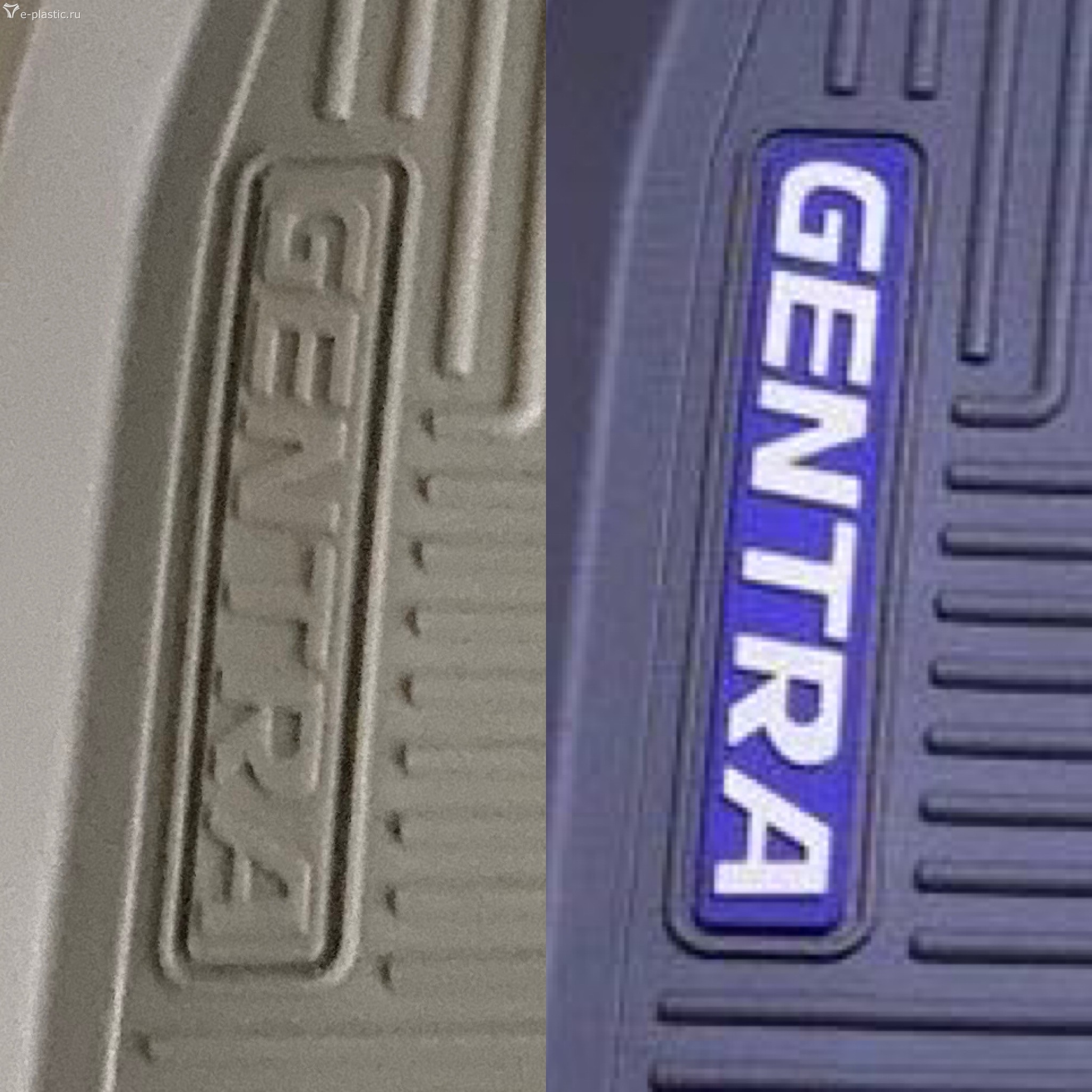

Здравствуйте. Мы производили автоковриков из пвх на ТПА. Недавно перешли к тэп гранулы. Раньше когда использовали пвх, перед литья поставили в форму логотип (изделия из пвх). А когда перешли к ТЭП поняли что ТЭП не дружить с ПВХ) Теперь думаем как склеить пвх логотип к тэп ковриков. Можно ли реализовать такое? Или только переделать логотип из тэп? Спасибо вам

Классический тэп не дружит.
Мы сейчас как раз работаем над задачей как подружить материалы....
Ну либо лейбл менять

А какое материал дружиться с тэп? Тпу можно использовать? Или предлагает лебл эпоксидный на 3М клея тоже?

Я один такой? Nichts verstanden :-):. Вы клеите на готовый коврик или вкладываете лого в форму и ообливаете? Если лого один и тот же, не проще выжечь его в форме. При необходимости затем тампопечать для покраски. Некоторые производители вообще садят лого на заклёпки. Подобрать "дружащие " материалы и правильные клеи будет не легче.
Вкладываем в форму. Вот фото: первый если не поставим лого в форму, а второй когда поставили лого (но это когда использовали пвх)

Ну вот. Теперь сразу всё разъясненилось . Тогда проще с одного материала делать. Не ошибётесь. Или делайте лого из пп . У нас получалось обливать.

Хотели сделать лого из тэп, но тогда такое двухцветный не получается. Сказали можно лить только на ТПА. А ТПА может только с одного цвета лить. А как пвх логотип оказывается не получается лить.
