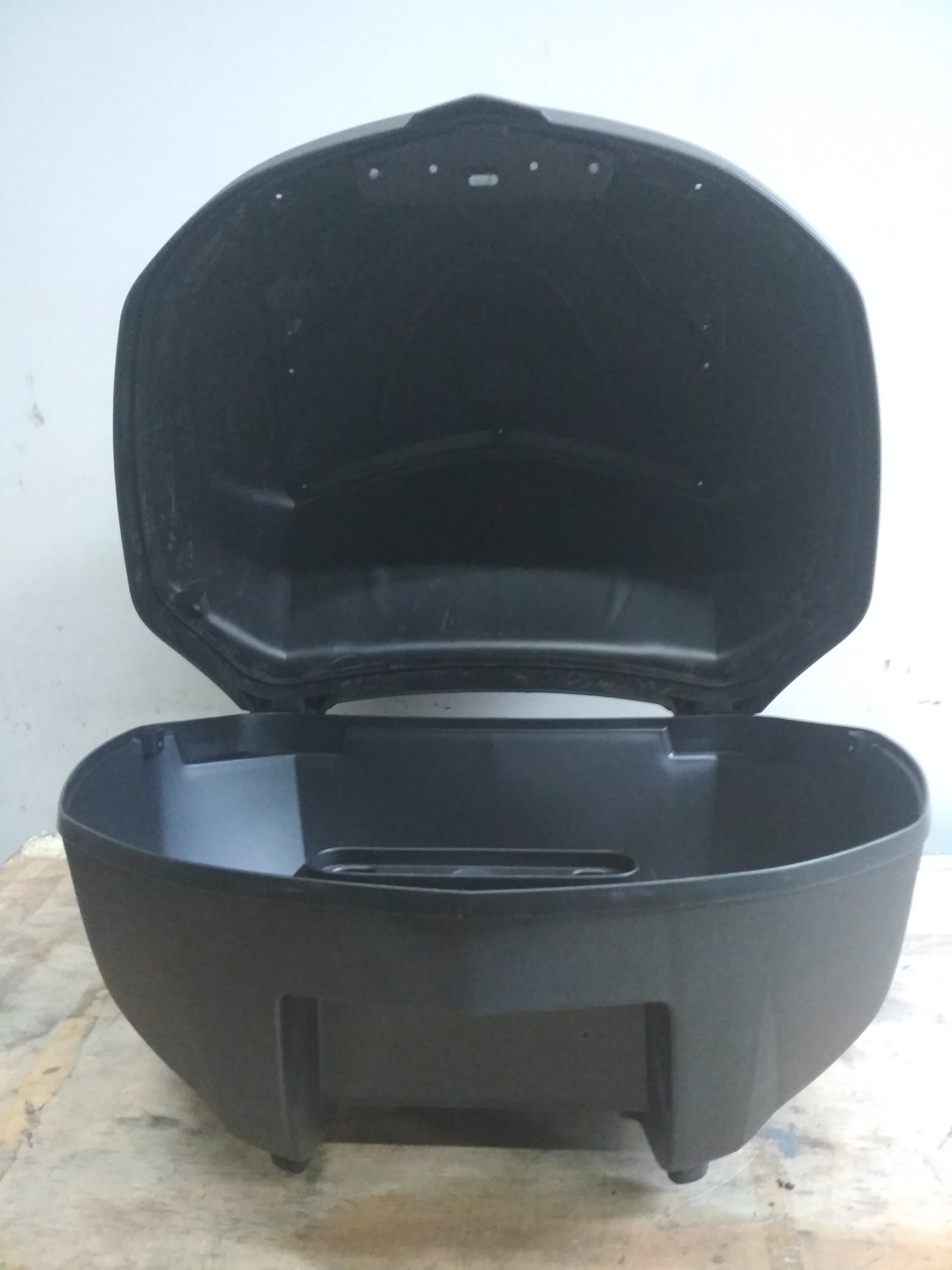

Кирил. , вы правы . Был немного резок по направлению PP. Используем мы его тоже в огромных масштабах. Для ямахи допустим Tocase на багажник( я про мотоцикл) льём полностью из sabic. Белый мишаем с краской. Просто ящик верхний, ящик нижний. Сверху лепится красная вставка плекси и всё. Из далека вроде не плохо выглядит. Вблизи , прикасаться страшно, чтоб не поцарапать. Я представляю как он выглядит после года эксплуатации. Зато заказ бесконечный, не успеваем делать. 49 литров и 50, двух видов. Так да . Прост, лёгок и дёшев. Теперь BMW. Тот же Topcase. Состоит из из множества частей .Есть PA6- 115, Pbt-pc, abs, abs- pc, . Дак его кувалдой не разобьёшь. И выглядит как игрушка. При случае , если интересует, накидаю фоток. Пока не разобрался толком как это у вас делается. Ещё один момент, что касается PP, это единственный материал , который не посылаем на вторичку. Шефу проще его выкинуть , чем перерабатывать. Всё остальное отправляем на перемолку и получаем назад в таком же гранулате, как оригинал. Молоть в пыль бросили давно, одни проблемы потом. В автомобильной теме всё что мы используем из pp это hifax с разным Talkum. Внутренняя часть бампера BMW . Его мы пеним mucell установкой, для уменьшения веса. К стати, Sorry, не правильно выразился до этого про машину. Я имел в виду станок . Просто в немецком всё называется машина. Станок , посудомойка, стиральная , кофеварка и т.д. Всё кроме автомобиля. 😳. Что касается экологии , нам всю кровь выпили этим. По этому такая реакция. И дотации от государства тоже не пустые слова. Под этот шумок предприятия миллионные налоги назад возвращают. Авто гибриды скупают как горячие пирожки. За новый гибрид или электро , государство возвращает до 5 тысяч евро ( зависит от модели) несколько лет освобождаешься от транспортного налога . Хотя он и так 30 евро в год на них , примерно.
Сообщения: 3455
Поблагодарили: 1430 раз
Re: 05.02.2020 Интерпластика 2020. ENGEL представил технологию skinmelt в рамках Recycling Solutions
#9 Сообщение Артур69 » 07 фев 2020, 11:39
Вот это
это вчера делали. Конечно ещё не готовый кофер.

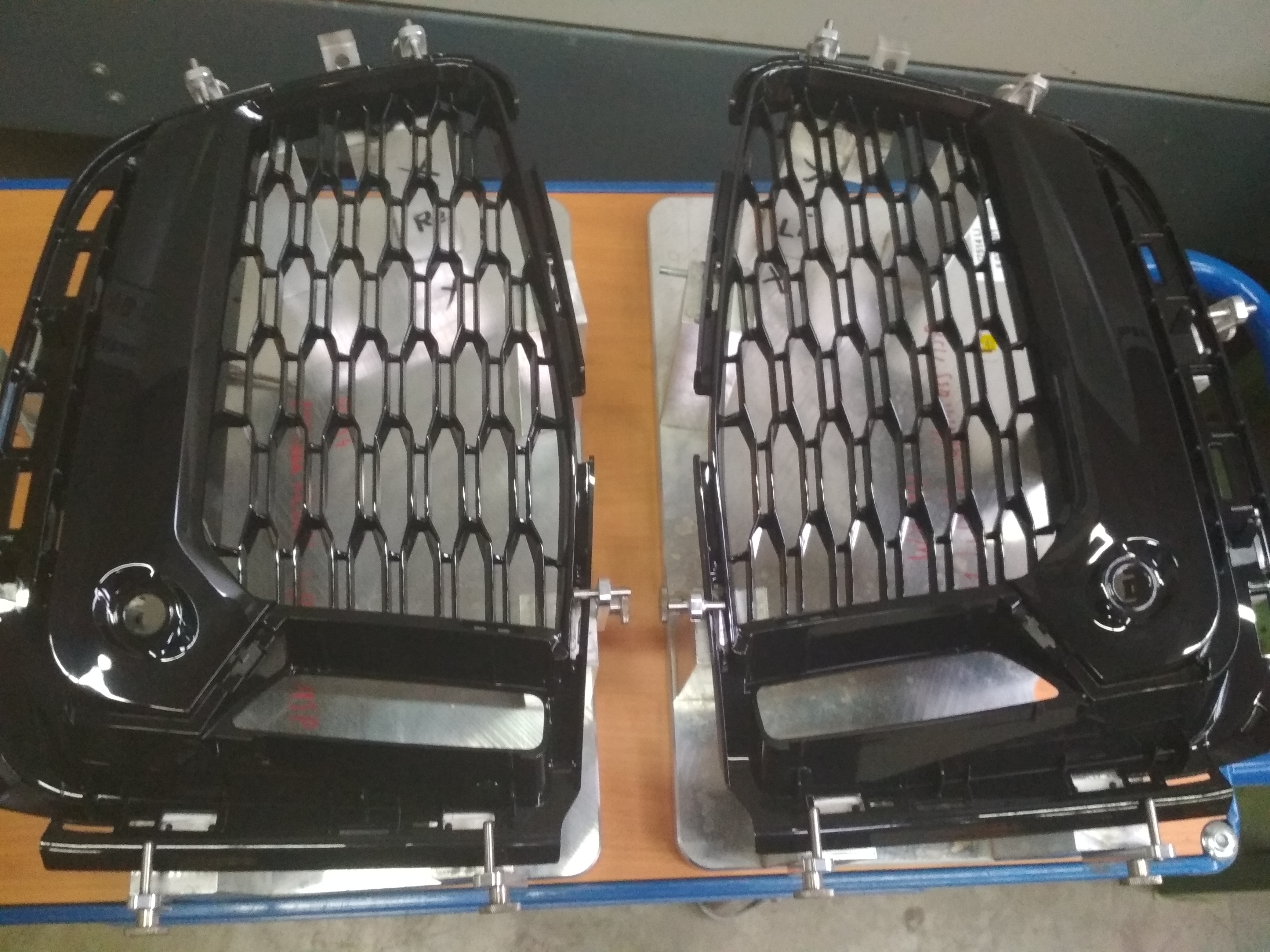

#10 Сообщение Артур69 » 07 фев 2020, 11:45
Это по что я раньше говорил. ASA Luran S . Форма зеркальная.

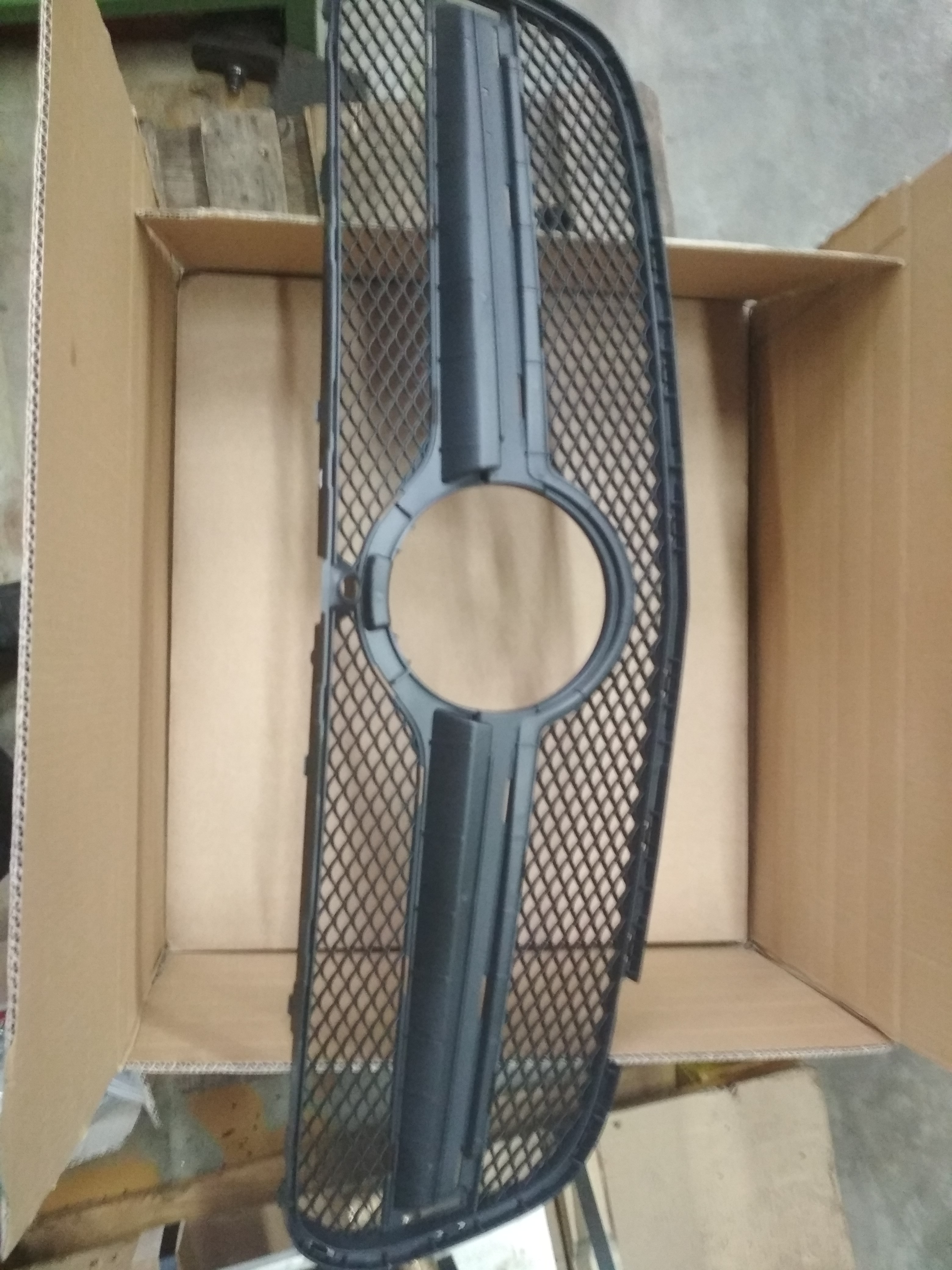

Вот ещё.
Сообщения: 3455

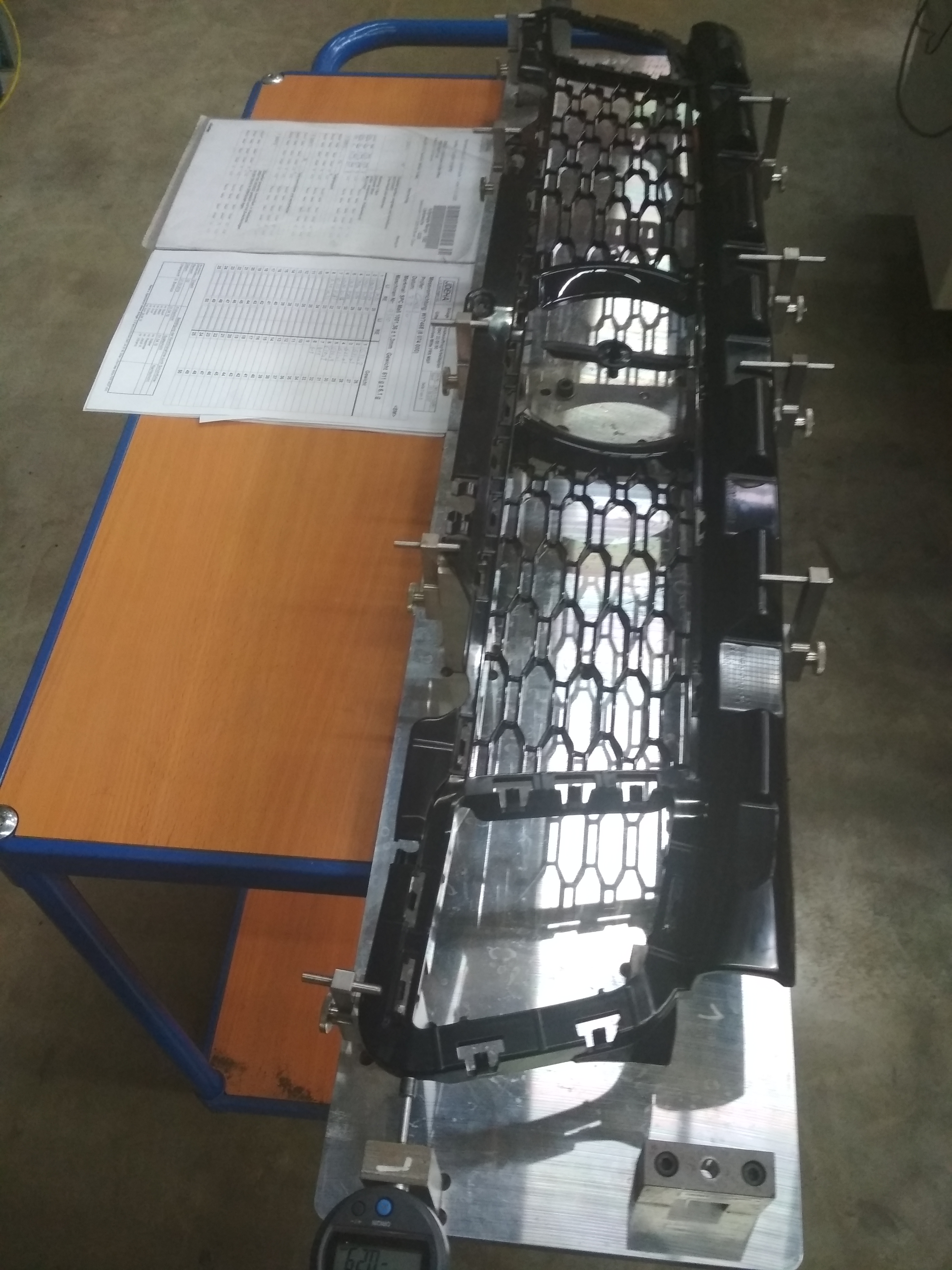

#12 Сообщение Артур69 » 07 фев 2020, 12:05
Это тоже PP hifax. К этому идёт рама PA6 GF15 и вставки ABS galvano Typ. Под покраску или хром. Звезду не делаем, не заслужили наверное 😀.
