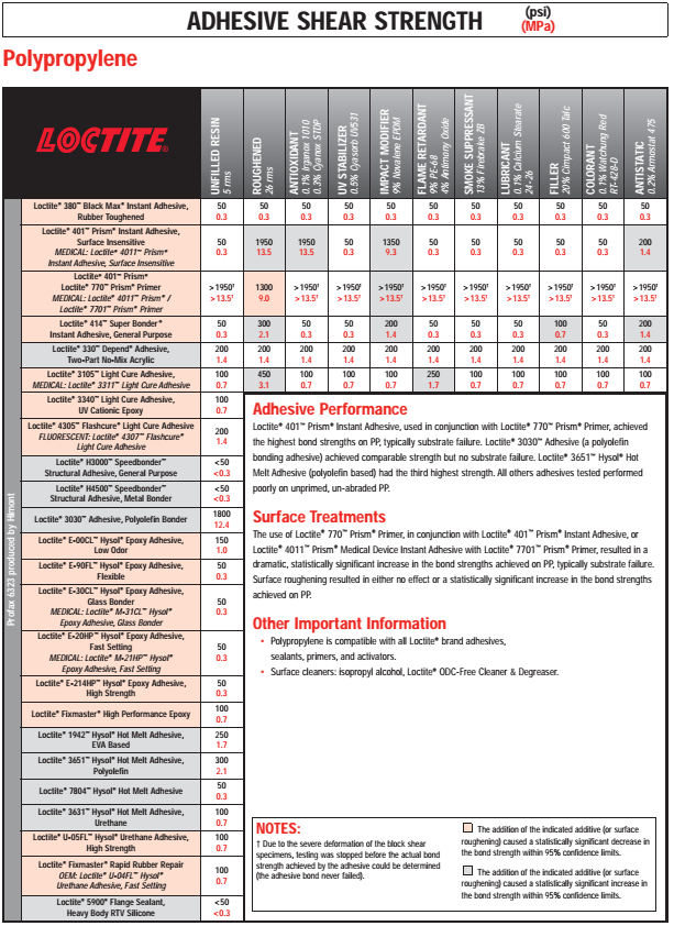

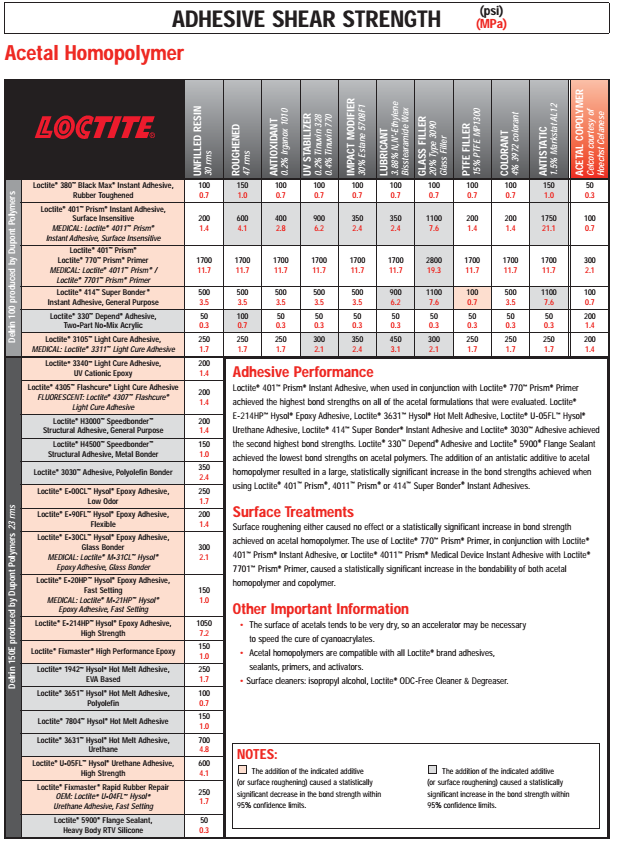

Уважаемые,подскажите пожалуйста чем склеить полиоксиметилен(POV) и Полипропилен(РР). Пробовал сварить не держит. Пробовал эпокситку
То же самое.

Во вложении клея и адгезивы для ПОМ, ПП. Сравните марки клеев и подберите требуемую для своей технологии. Иногда требуются праймеры. По сварке для ПОМ и ПП подходит ультразвуковая, вибрационная, сварка горячими элементами, лазерная. По эффективности лучше ультразвуковая. Сложность в сваривании это активация поверхности изделия. Иногда требуется обезжиривание, обработка растворителями или пламенем. Также важно "правильно" отлить изделие, без дефектов - утяжек, раковин, спаев и т.д. В марочном ассортименте ПОМ и ПП есть модифицированные марки, например ПОМ+ТПУ (термопластичным полиуретаном), ПОМ+СЭБС, которые обладают повышенной адгезией.
