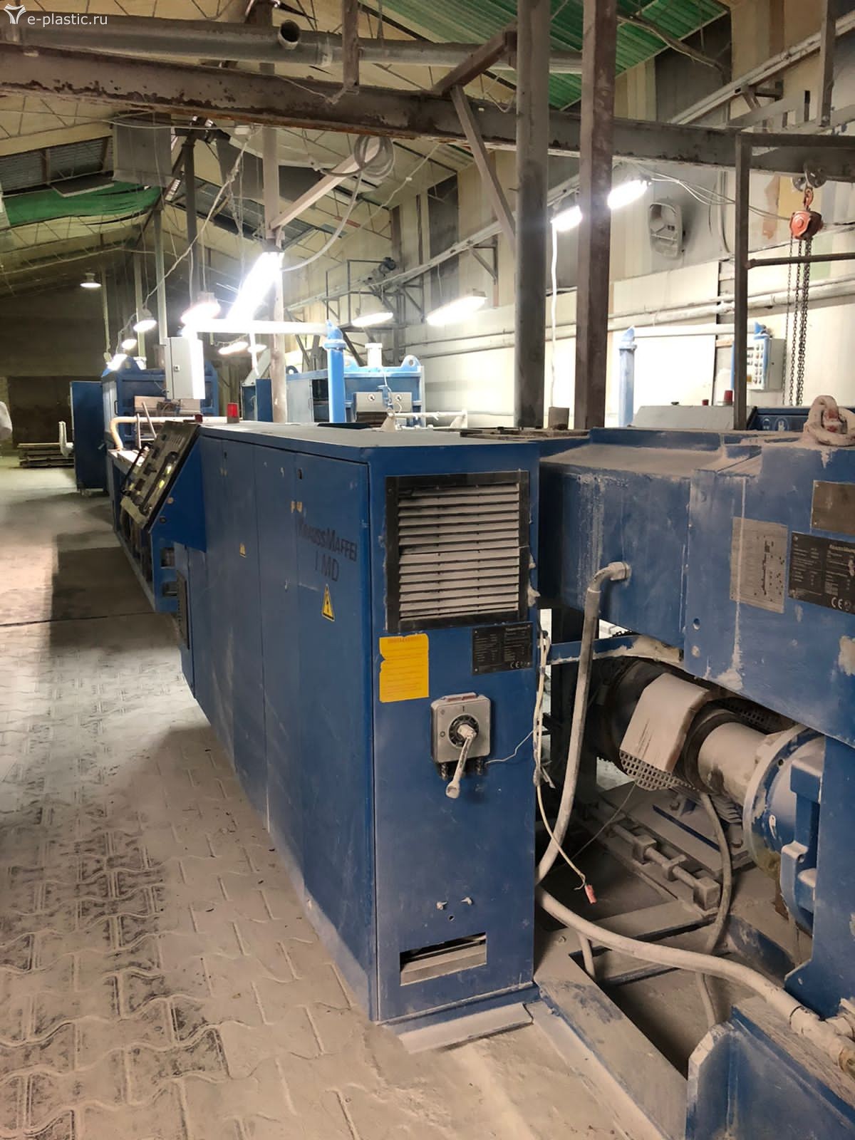

Год производства — 2006

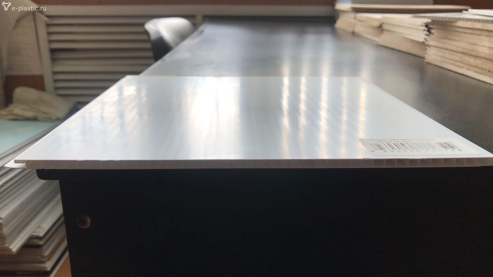

Делали две панели: 250 х 5 мм и 375 х 10 мм. Материал панели ПВХ.
Состав линии:
- экструдер двухшнековый KRAUSS MAFFEI мод. KMD 90-26-2

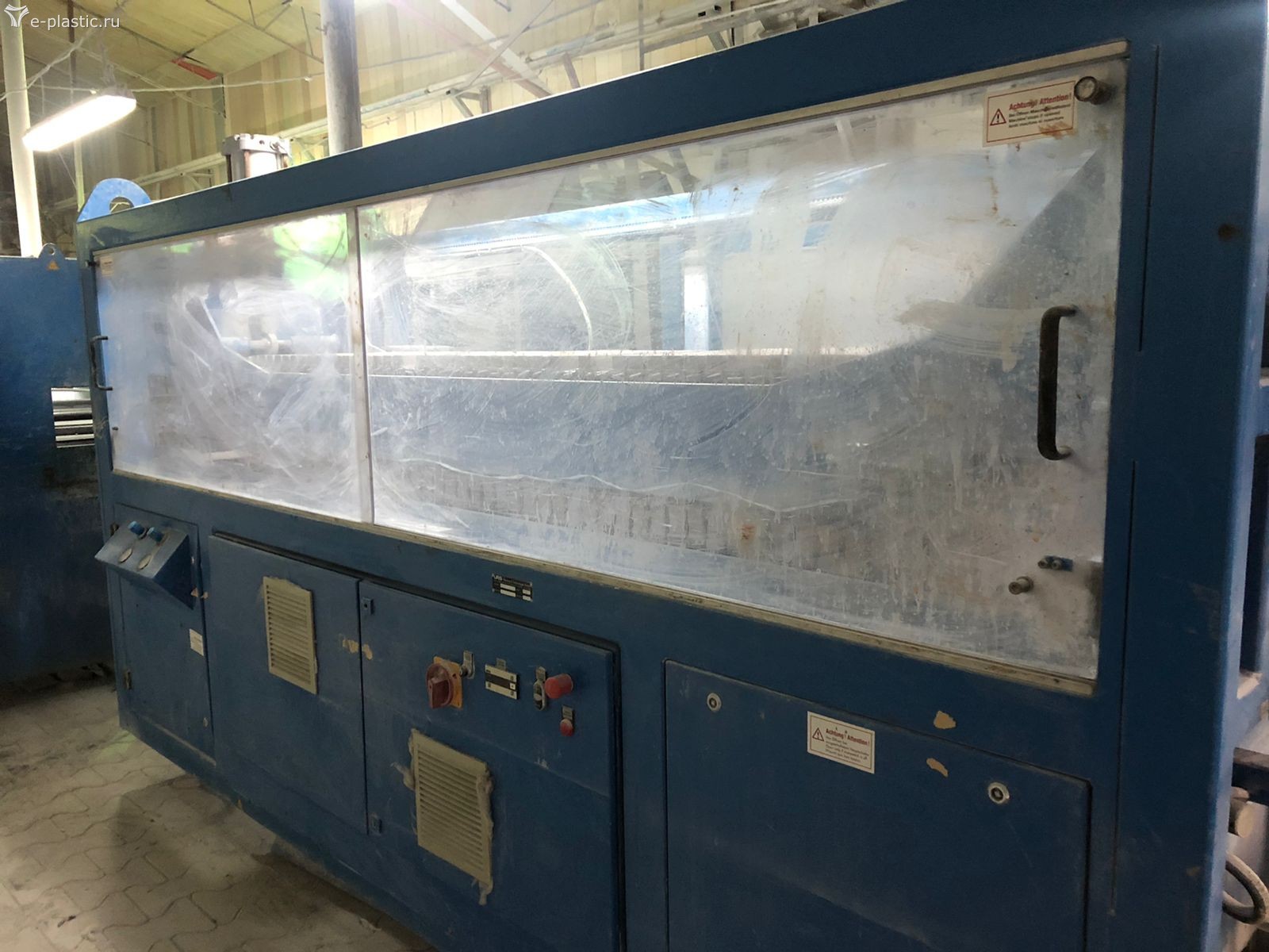

- калибровочный стол LRS Planung & Technologic Gmb (Германия);
- тянущее устройство LRS Planung & Technologic Gmb (Германия);;
- отрезное устройство LRS Planung & Technologic Gmb (Германия);;

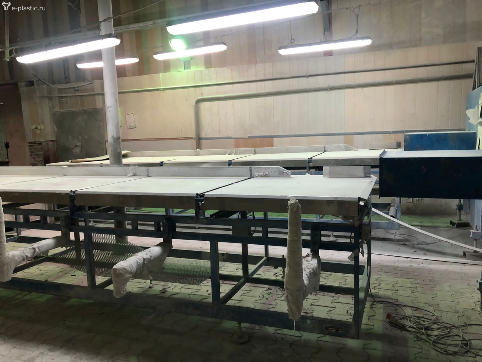

- приемное устройство (откидной стол) LRS Planung & Technologic Gmb (Германия);
- одна фильера для панели 375 х 10 мм
Производительность — до 450 кг/час
1) Экструдер двухшнековый KMD 90-26-2 :
- шнеки экструдера 90 мм;
- номинальная мощность главного привода экструдера 33 кВт;
- общая потребляемая мощность 205 кВт
- количество зон нагрева — 6;
-количество зон охлаждения — 4;
- габариты 4940*1150*2520мм
- масса 4700 кг
2)Калибровочный стол.

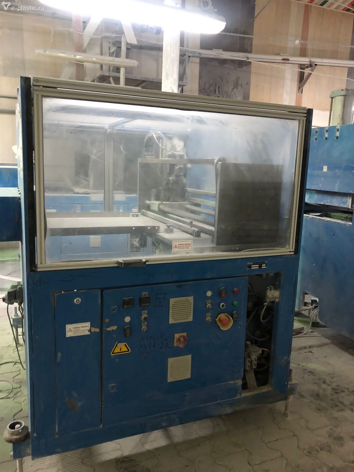

4)Отрезное устройство TMQ P-590-S-600
- мотор-редуктор (поперечная резка) — 0,55 кВт;
- скорость до 5 метров/мин
- точность реза — плюс-минус 2 мм;
- габариты 2960*1663*1870 мм
- масса — 1250 кг
- расход воздуха — 35 литров/рез
- рабочая высота — 1000-1300 мм
- размер профиля — 650*40 мм
5)Приемное устройство.
