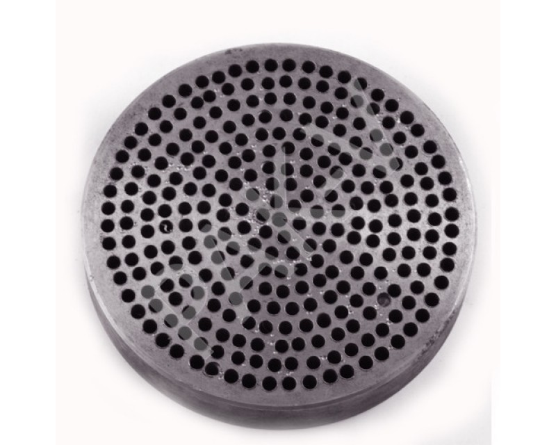

Добрый день!
Подскажите где купить под заказ по моим параметрам вставную круглую секцию фильтра расплава для пленочного экструдера.
Фото во вложении.

А в чем проблема отдать заказ ближайшему токарю, слесарю???

Судя по качеству чпу тут не использовали,в лучшем случае сверлильный станок, любой армянский гараж поможет.

Даже зенковать поленились.

проблема в том что материала- сталь 40Cr у гаражного токаря нет!

Какой диаметр и толщина изделия? диаметр отверстий? шлифовать надо или просто торцовка устроит? И нужна ли закалка, если да то сколько едениц?

Диаметр изделия= 150мм, толщина изделия=18мм, диаметр отверстий 4мм, шлифовка и закалка нужны. Одно изделие мне нужно.

С закалкой и шлифивкой гараж конечно не поможет. 40Х берут из за того, что вместо стали 45 продают не весть что, хотя характеристики обеих сталей одинаковые. Разместите запрос на ссср3d или чипмейкере там много компаний и частников.

Не понимаю "нафига козе баян?" Это обычный грубый фильтр в который вставляется сетка Для чего там сталь 40Х да еще и каленая????? Думете она отходит дольше? Не факт! Мало того каленая в зависимости от строения шибера может принести еще и кучу вреда!
