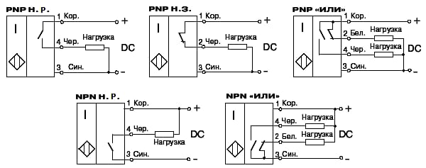

Всем привет !
Может у кого завалялись? У родных 4 провода, если что.

Igor_Ryazan писал(а): 12 окт 2020, 20:53...У родных 4 провода, если что.
Кроме двух питающих проводов - прямой и инверсный выходы. Индуктивные датчики с двумя выходами можно подобрать в каталоге ТЕКО, к примеру. Диапазон напряжений питания современных датчиков охватывает и применяемые в KuASY +15 В.

Если прочитать схему электрическую функциональную на KuASY, то станет ясно, что большинство сигналов ввода-вывода там идёт логическими "нулями". То есть для замены "родных" датчиков потребуются индуктивные датчики NPN - типа с нормально разомкнутым контактом (NO -normal Opened). Таких датчиков кругом - как грязи. Ну а если кое-где затесался положительный сигнал, найдите и опубликуйте. Будем знать.

Если четыре провода чёрный, белый, синий, коричневый. Может он работать или, или?
. Я понял, что может быть и закрытым и открытым.

Итак, "минусовой" щуп тестера цепляем к "минусовой" шине источника +15 В (или +24 В). Это будет называться "общая шина" ("общий провод"). Если теперь "плюсовым" щупом тестера "встать" на выход подключенного к схеме индуктивного датчика (без инициатора) с питанием +24 В, то тестер покажет напряжение либо близкое к +24 В (логическая "единица"), либо близкое к 0 (логический "ноль"). В приложении к нашему KuASY напряжение с датчика будет или +15 В, или 0 В, поскольку резистор нагрузки, расположенный на плате ввода, подключен к шине +15 В. Это датчик с NPN-выходом. Если бы резистор нагрузки нужно было бы подключать к шине 0 В, то датчик имел бы PNP-выход. Но их мы трогать не будем, поскольку NPN-выход попадается чаще.
Теперь, если инициировать датчик (поднести к чувствительному месту железяку), то внутри датчика загорится лампочка, а состояние выхода изменится. Нормально разомкнутый (без инициатора) выход изменяет состояние с "1" (+15 В) на "0" (0 В). Нормально замкнутый - наоборот.
Но всем этим можно голову не греть и использовать для любимых KuASY датчики со схемой, первой в нижнем ряду на рисунке, предоставленном ЗЮМ'ом.
Цветовая кодировка проводов датчиков: голубой (синий) - подключаем к общей шине (-24 В или -15 В), коричневый - подключаем к шине питания (+24 В или +15 В), чёрный - выход (инверсный) датчика, белый - выход (прямой) датчика.
Современные датчики обычно имеют защиту от неправильного включения (если не совать их в розетку 220 В, хотя есть датчики и с питанием 220 В переменки). :a_g_a:
Для проверки: коричневый - к "плюсу", голубой - к "минусу", чёрный - к первому концу обмотки реле, второй конец обмотки - на "плюс". Если при поднесении железяки загорается лампочка и реле срабатывает, то это нормально разомкнутый NPN - выход и он исправен.

Разобрались. По фото. Электроники подсказали. ГДР. Четыре провода. Может работать как PNP и как NPN. Нормально открытый. На фото чёрный провод убран в изоляцию. Остались синий, коричневый, белый. Это PNP. Если бы был подключен чёрный а белый убран то это NPN. Дедукция :nez-nayu:

Что нам сказали ещё?: В зависимости какие платы входов на ТПА. 15-51 или 15-53 , зависит тип БВК PNP или NPN.
