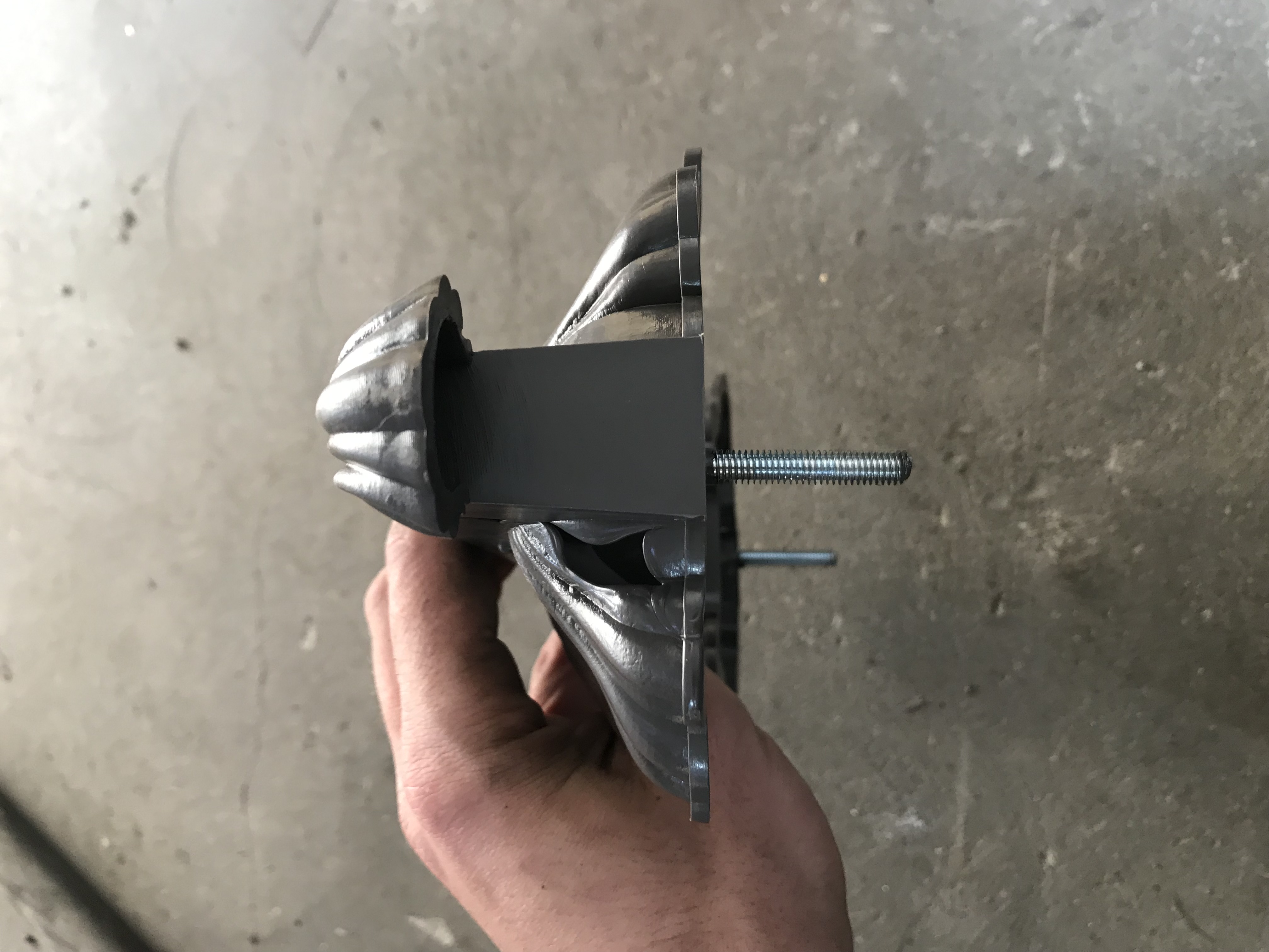

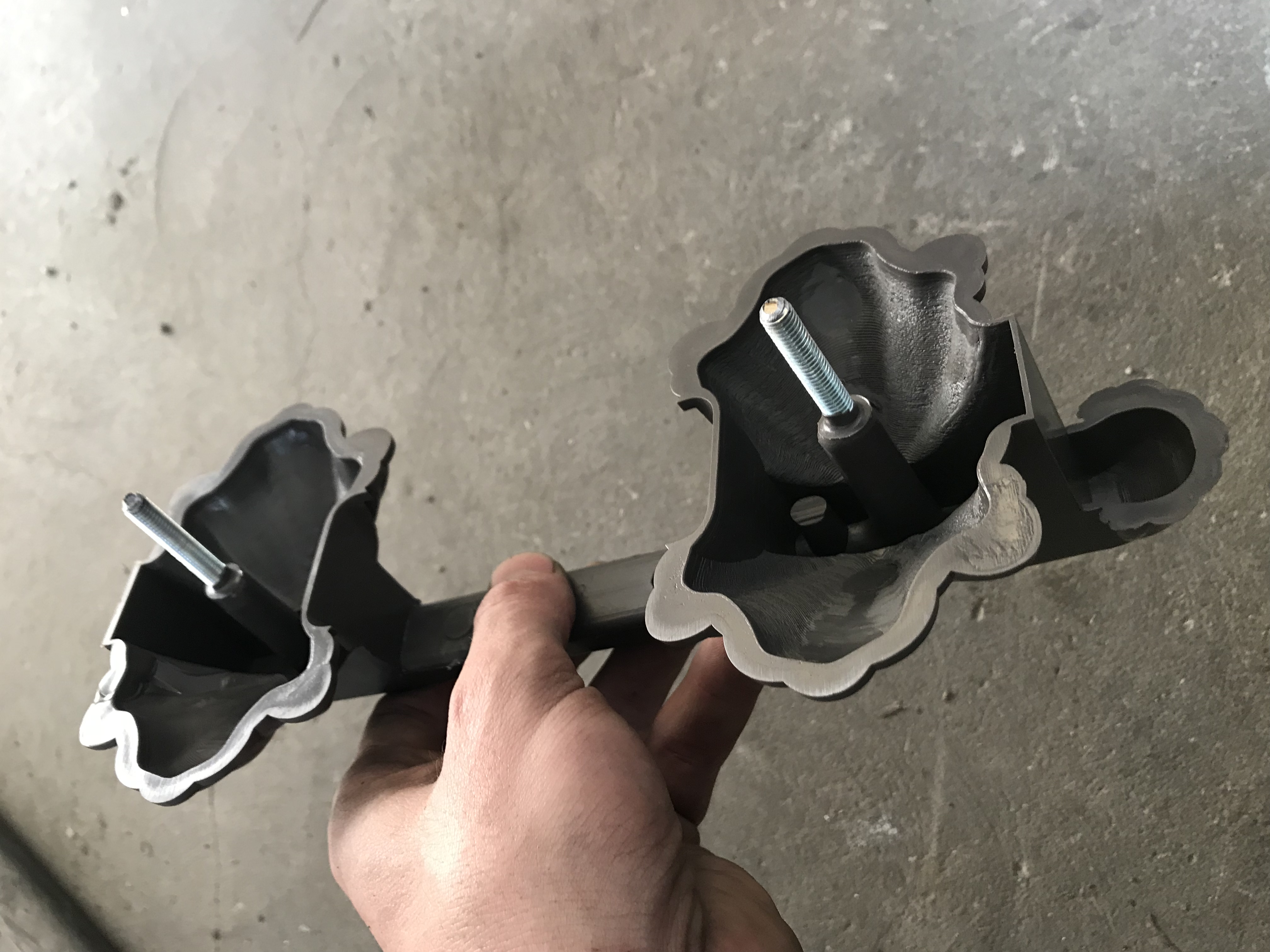

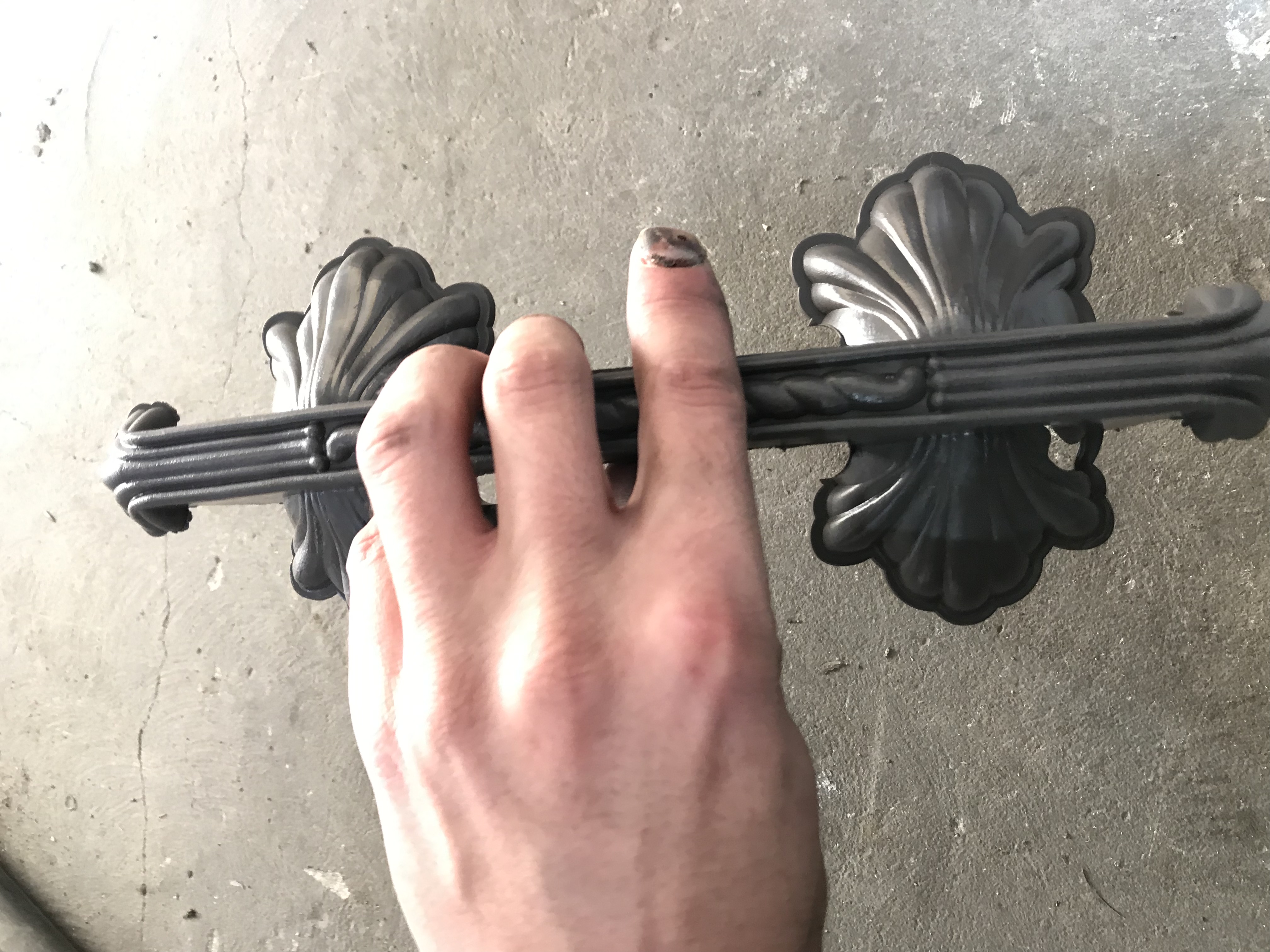

Всем привет. Назрел вопрос. В общем льём деталь с закладной, но в процессе в день имеем от 4 до 40 брака изделий. Как их можно переработать. Если разбиваем пластик кувалдой. То теряем закладную, потому как деформируется. Провали плавить в печи, при низкой Т не полностью стекает пластик, при высокой воспламеняется. Браку уже 8000 накосилось. По пластику выходит 7₽ по закладной 9₽ и то и другое не дёшево. Чтобы бы посоветовали. Может типа сваркой греть закладную или т.п. уже голову сломал (и палец). Уже только одного материала на 130000₽ брака, не считая другие затраты. :ps_ih:

Локально нагреть феном и вытянуть закладную. Можно кусачками выкусывать, можно прессом раздавливать место установки закладной. Вариантов много

Добрый день. Я бы на вашем месте сконцентрировал внимание не на переработке брака, а на причинах его появления. Может и вопрос отпадёт сам по себе 😉. Извините , меня так учили. Не знаю что за материал , но думаю разогреть феном или газовой горелкой в месте вплава, штырь выйдет. Как уже вообще-то предлагали. Вплавленная часть закладки тоже с резьбой? Если да , я бы попробовал зажать деталь в тиски, накрутить две гайки(законтрогаить) и нагревая феном пытаться выкрутить. Это так спонтанная идея. В результате не уверен 🤔.

Зачем так сложно?) Материал АБС? Оправку под закладную и молоточком пару раз. Естественно оператор молотка должен быть в спецодежде и маске. Место огородили, закладные сразу выбирать, после работы материал чистой метлой смели и гут.

То Вам может помочь гидравлический пресс
В качестве нижней основы. Плита с отверстием под шпильку. Шток пресса давит сверху.
Пластик разрушается. Шпилька выпадает в отверстие.
Для лучшего разрушения пластика. Вокруг отверстия можно установить острый буртик.
Потом очистить резьбу от пластика можно леркой.
