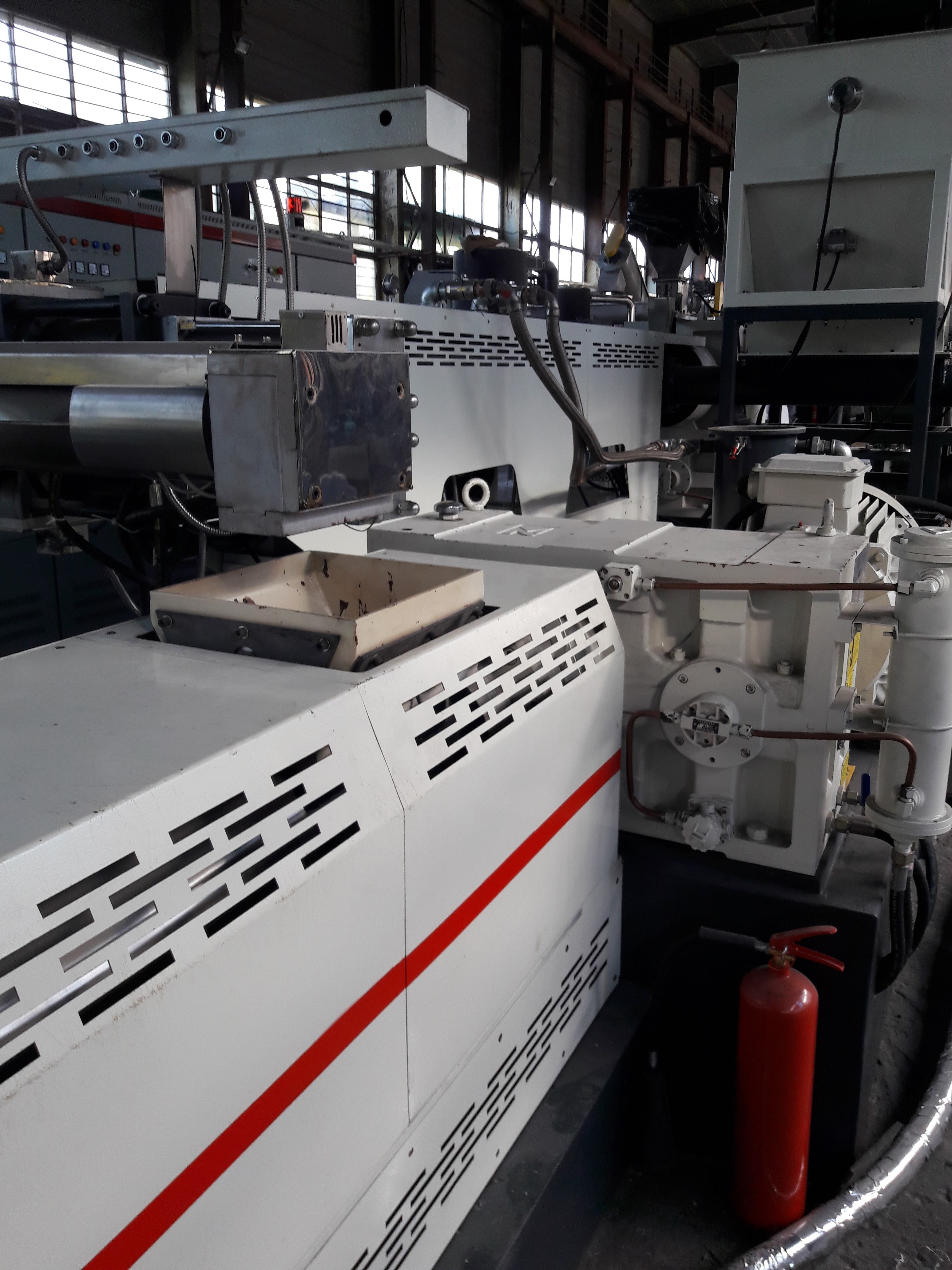

В дозаторе сырье встает шапкой, ломаем голову какой лучше бункер соорудить, потому как каждый раз приходиться прыгать с лестницы на лестницу https://ibb.co/gAaPzf

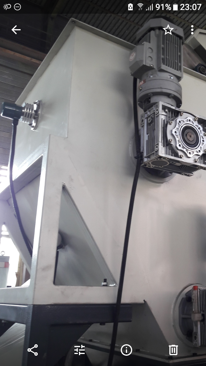

Ставится ворошитель (справа)и приборчик создающий вибрацию (слева на фото). Нет зависаний совсем.

Хорошо конечно иметь пневмовибраротационный трамбователь с модулем управления на базе искуственного интелекта, как на фото у Жданова.
Но у нас в сельской местности обычно применяют ворошилку с цепным приводом от редуктора.

zhdanoff888 писал(а):
19 ноя 2018, 21:07
Этот приборчик- датчик уровня заполнения бункера. Дал ранее неправильную информацию. По заполнению бункера материалом, датчик даёт команду остановки на загрузочный ленточный транспортёр. А виброгенератор установлен ниже этого датчика. На фото можно это увидеть.
И фото бункера изнутри с валом ворошителя не переднем плане.
