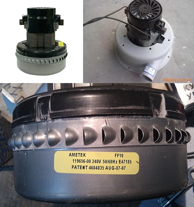

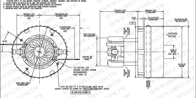

Shini SAL700G
Движок стоит AMETEK-119656-00 1100w
Естественно ни чего подобного у нас в России не нашлось, в штатах- пожалуйста.
После долгого рытья в интернете купили похожий по размеру здесь:
http://www.gmbm-shop.ru/index.php?produ ... ac0b25ded4
однако вместо 11me06 1200w
11ME06 1200w.jpg (101.38 КБ) 20056 просмотров
подсунули 11ME06b 1300w
11ME06b 1300w.jpg (118.61 КБ) 20056 просмотров
Сразу бросилась в глаза китайская халтура, все проводочки просто прижаты клемами в пластмассу, сами разъёмы болтаются...времени не было, пятница, вечер, пропаивать не стал, обжал, что можно плоскогубцами и засунул в загрузчик.
...Амитек вел себя тихо...этот ревёт, как зверь и тянет раза в полтора сильнее, убавил время на всасывание, воткнул на машину....и ушёл на выходные с уверенностью, что до утра не доживёт.
Однако в субботу позвонил, сказали что ночь отработал и ещё живой.
Посмотрим на сколько хватит) Старт в 19-00 25 ноября 2011г.

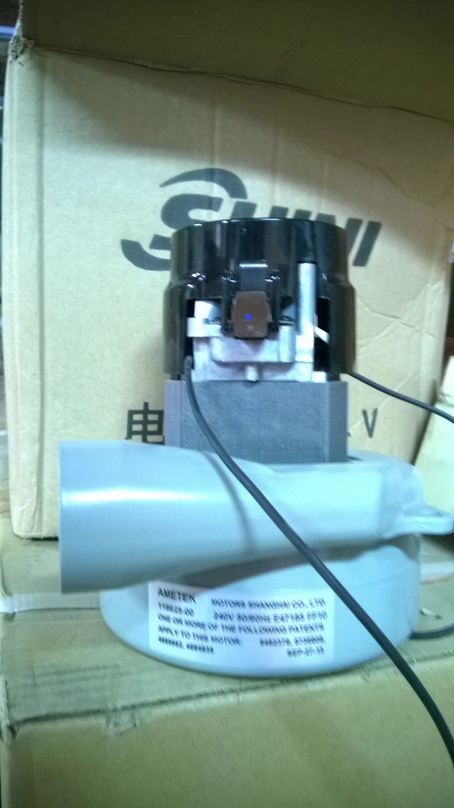

У меня есть старый загрузчик FAL-300 один в один как SHINI SAL-300 у него сгорел двигатель, подойдет ли движок от SAL-330?
Джим
Сообщения: 142
Поблагодарили: 4 раза
Re: Вакуум загрузчик Shini SAL700G
#16 Сообщение Джим » 19 июн 2015, 10:18
Движки от Сал330-360 подходят к Сал 700, только нужно старый корпус вентилятора оставлять, у Сал700 он с патрубком.

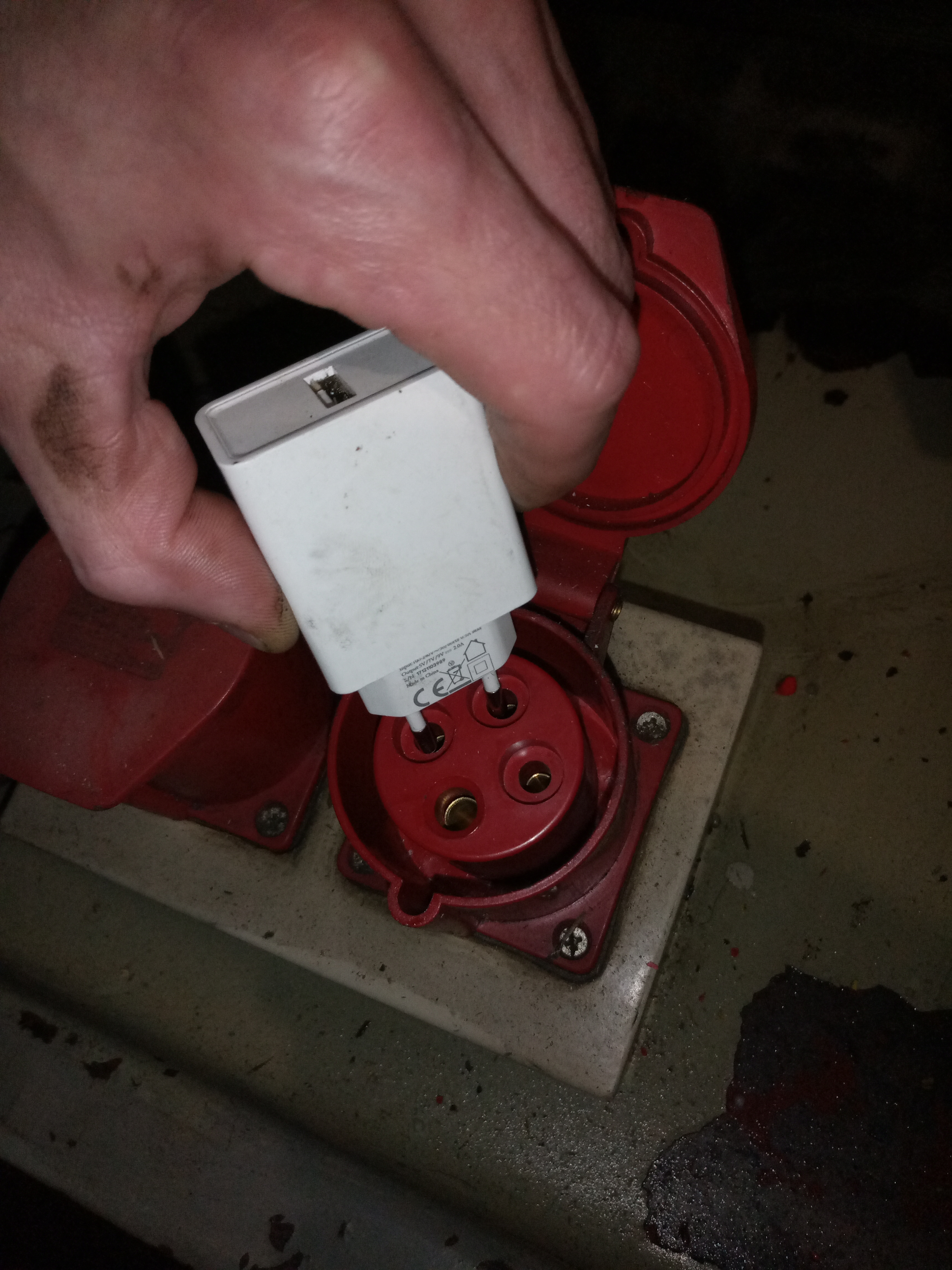

Это они у вас еще не эволюционировали до втыкания обычной двойной вилки в трехфазную розетку :-)
Они живые. Живые!
Джим
Сообщения: 142
#19 Сообщение Джим » 18 мар 2020, 16:38
evgeniialex писал(а):
02 фев 2020, 23:42
Это они у вас еще не эволюционировали до втыкания обычной двойной вилки в трехфазную розетку :-) IMG_20200202_233026.jpg
А почему бы и нет))). Правило в таких розетках "толстый-тонкий" соблюдать и все работает. Еще заряжать телефон можно от разъема USB для записи программ на ТПА и от блока питания PLC контроллера за много тыс.р. можно запитать радио приемник китайский который будет играть музыку в цеху. Управляющее напряжение на SHINI на контакторы - 24 VAC, если еще что то захотят подключить. :-) Правда тот кто знает что такое "24VAC" делать этого точно не будет.
