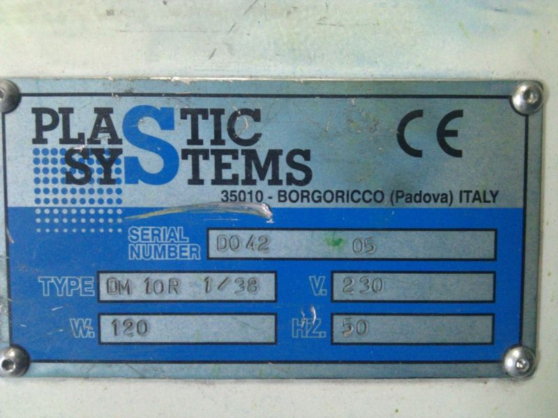

Нужна документация на это чудо.
Заранее благодарен)

Гера212, а можно подробнее про параметры, куда занести, потому как методом тыка я вижу только время и скорость в процентах. DM 10 R конечно для пэтовских красок, что нам совсем не нужно. Я это прекрасно понимаю, но моё начальство это понимать отказывается, когда отдают это чудо за треть цены от нормального шини, который после ввода времени загрузки, массы отливки, процентов и результата теста сам всё просчитывает, и если поменять или время, или вес, или процентовку он пересчитает всё сам.
Ещё интересует подключение сигнала, в том варианте, что достался мне, замыкание(даже кратковременное) управляющей пары включает загрузчик, и он начинает дуть краску заданное время, даже если загрузка на машине прекратилась. Нельзя ли там подключить как на шини, управляющие 24в с магнита зугрузки, и чтобы он выключался, если нет управления?

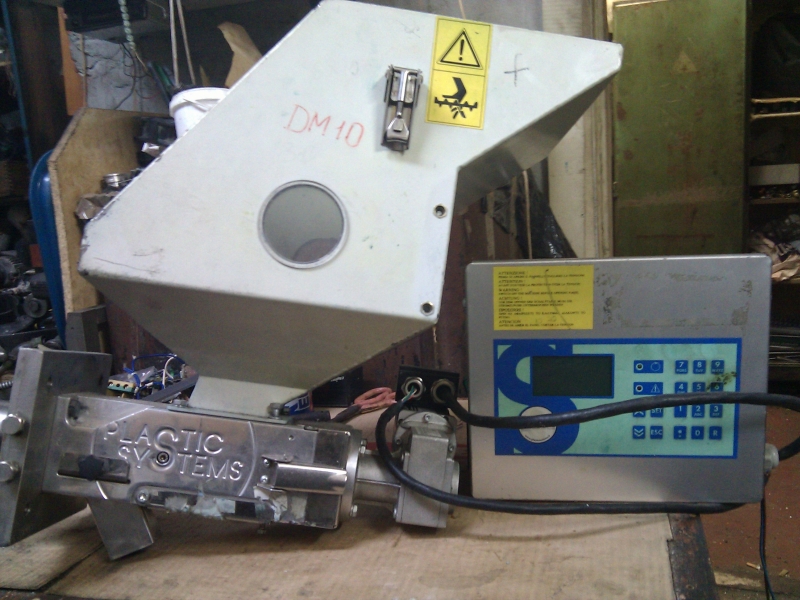

Раскопки показали, что стоял режим базовый, переключение на расширенный открыло нужные настройки, в том числе и калибровку.
Однако с ней какой то косяк.
Feed scr.: it is used to fill up the barrel in case it is empty, the screw rotates for 30 s. Do it until the resin comes out.
Calibration: it starts the procedure. The speed will be the one of actual recipe on working view so better to check the previous details; the time is related to type of screw. The resin will be collected from outlet of dozer or down of calibration slide.
Th. weight: this represents the theoretical target of resin amount and it’s on relation of recipe, therefore it is unchangeable.
Meas. W. : upon the screw stops, weigh the amount and insert it into this value.
Так вот, Feed scr.:, как и сказано в мануале включается на 30 сек для заполнения цилиндра дозатора. А вот если включить Calibration: , то шнек крутится нескончаемо и дождаться момента upon the screw stops я не могу. Не реагирует ни на одну кнопку, сбрасывается только выключением питания.
Я наверное чего то недопонимаю...
Дождался... оказывается калибровка тянется около пяти минут!...

Оно работает)
Правда пришлось срезать родное основание и сварить своё, нормальное, влепить во внутрь релюшку, переключить его на прошивку простого DM 10 ... ну и расточить родной мелкодисперсионный цилиндр с 16 до 22 мм. И всё получилось.
Подаёт ПВХашный краситель не хуже, чем Shini SCM75-12. Правда дисплей ужасный, не подсвечивается и мелко... ни фига не видно.
