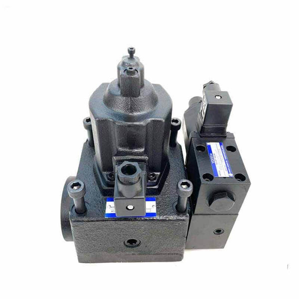

#11 Сообщение ЗЮМ » 03 дек 2025, 21:16
Изображение. В лицо знаешь дроссель пропорциональный и клапан давления пропорциональный. И не известно, машина с сервомотором или нет. Какой гидропривод?

#15 Сообщение ЗЮМ » 03 дек 2025, 21:45
Изображение Там такая штука есть?
XuIIIhuk
Сообщения: 30
Зарегистрирован: 08 апр 2021, 11:54
Город: москва
Re: Скорость набора давления
#16 Сообщение XuIIIhuk » 03 дек 2025, 21:47
Да пробовали меняли именно его

#21 Сообщение ЗЮМ » 04 дек 2025, 00:18
Изображение Или Или
