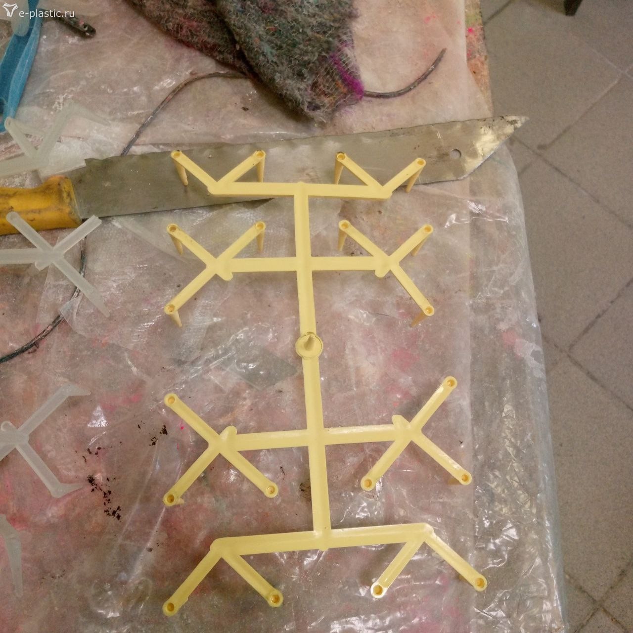

День добрый. Вопрос по автомату HAITAN HTF 160x - не падает облой после завершения цикла. Приходится вручную открывать дверь и убирать его. В чем может быть проблема?

Что вы имеете ввиду приходится только догадываться.
Какой облой не падает, литник что-ли? Облой обычно на детали . Короче, больше конкретной информации.

Вот такая штука висит на прессформе после завершения цикла. И чтобы ее убрать, оператор открывает дверь и убирает ее вручную. А она должна падать вместе с готовыми изделиями. Вопрос - почему висит и не падает?

Многоразовый ход выталкивателя тоже не помогает? Покажите обратную сторону. Может зацеп можно уменьшить или вообще убрать.

Судя по всему автор темы не совсем в теме (извиняюсь за масло масляное :-) ) По фото предположу что речь идет о многогнездной трех-плитной форме и при раскрытии формы литник не выпадает, работа в автоматическом режиме не возможна. Причин может быть очень много, сам когда-то давно работая наладчиком невзлюбил этот тип форм потому, что очень много конструкторских ошибок бывает на таких формах и даже на "нормальной" форме ты настраиваешь не качественную отливку, а стабильно-падающий литник, ха-ха. Основные причины:
1) "сбрасыватели литника" не работают. Это могут быть подпружиненные планки, пневмосдув. Либо их вообще нет по конструкции формы. Без них не очень хорошо...
2) ошибка либо целенаправленный выбор при проектировании формы - реально видел несколько трех-плитных форм у которых автоматический режим работы не был возможен впринципе
3) слишком медленное и аккуратное раскрытие формы - к сожалению трех-плитные формы частенько "любят" чтобы раскрытие было быстрым и даже с ударами/толчками иначе литник залипает и не падает
4) переуплотненный литник
5) литник физически застревает при падении - мало места между колонками и т.д.
Для более детального выяснения причин нужно фото застрявшего/не выпавшего литника на форме чтобы было видно конструкцию данного места на форме и где конкретно сидит литник.

Дополню.
Насчёт невозможности работы в автоматическом режиме.
Некоторые формы изначально расчитаны на съём роботом.
Детали и литника.
Иногда зацепы цилиндрические слишком длинные , приходилось укорачивать. Много раз мы их вообще срезали. За ненадобностью. Если литник легко сходит с неподвижной части, зацепы только мешают свободному падению при возврате выталкивателя.
Бывает что зацеп ( Kralle- коготь) , прото не имеет ограничителя вращения с задней стороны штифта. В результате штифт крутится . Вырез наверх - литник висит . Вырез вниз - падает . И просто подвижная часть сильно горячая, тоже может прилипать крепко
Кстати, я надеюсь что речь о подвижной части. Раз не падает вместе с деталью. Иначе могут быть варианты.

Автор скуп на обстоятельства: раньше выпадал, а с четверга остаётся? Или новая форма? У нас литник застревал только из-за дефекта в литниковой втулке: замятие, зазубрина и всё такое. В центральном литнике вверху какое-то затемнение, жалко пощупать нельзя.
Подробности, пжлста...
