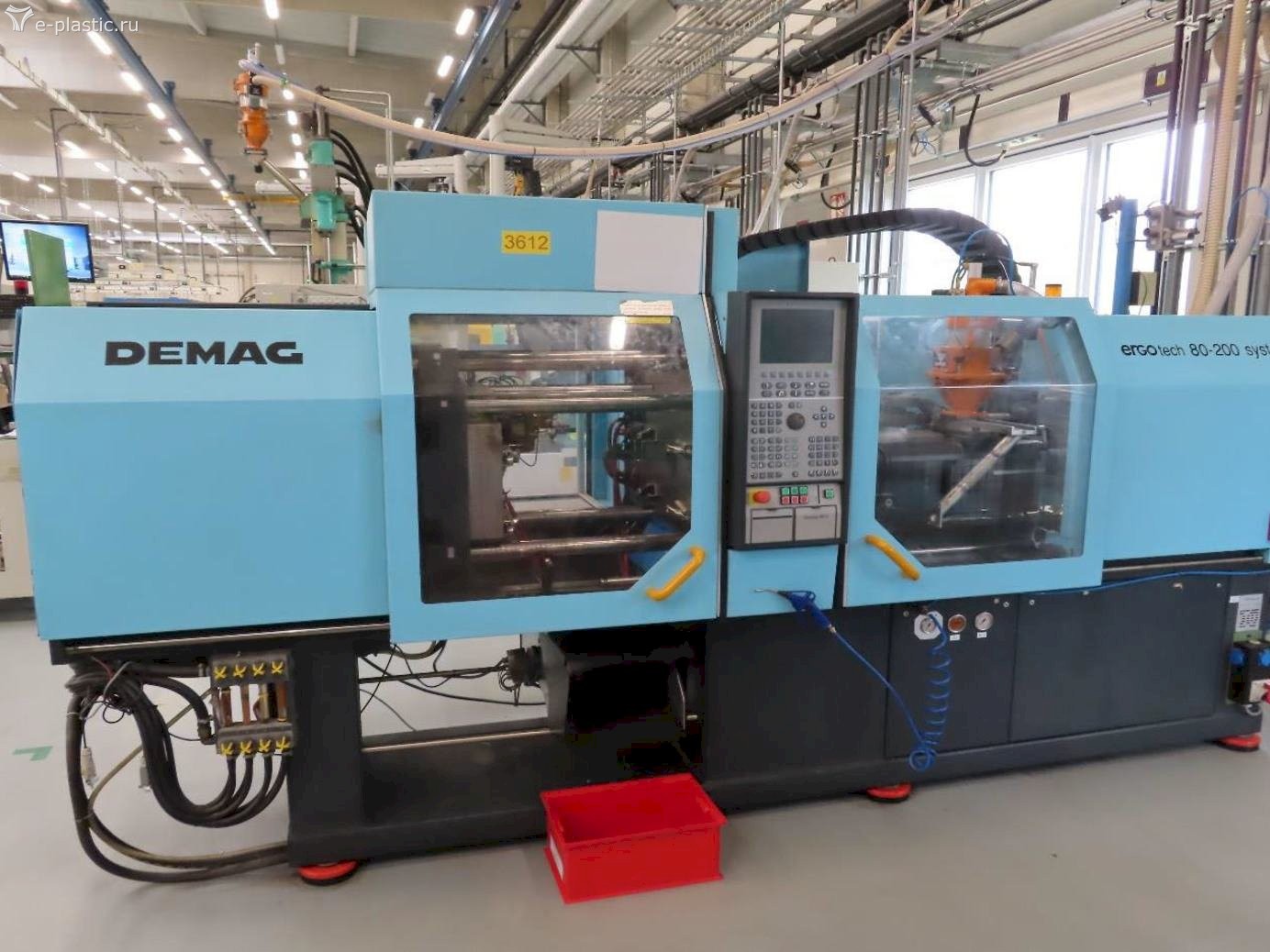

Доброго времени суток, уважаемые знатоки!
Подскажите пожалуйста холостой ход насосов? Стоят насосы rexroth 045 и 071. Давление холостого хода 045 - 12-14, 071 - 6 бар.
После 3-4 работы, появляются звуки в районе насоса похожие на гудение, и падает мощность. После не большой остановки запускается но его как буд-то пробивает и начинает работать как нив чем не бывало, но хватает не надолго, не знаю куда копать, возможно пропорциональные… подскажите если сталкивались

injection-molding-machines-need-in-repa ... 14865.html Этот вопрос надо изучать. Описание поведения машины скудные. Нужны подробности. Причин может быть не мало. Например нагревается система и начинает сбоить. Уровень сложности не наш. Но чем можем... Фото из сети. И вообще нужна предыстория. Фото, схема, год выпуска ....показания манометров, сигналы управления. Вещь дорогая, квалификация требуется хорошая. Кто хорошо знаком с этими ТПА надеемся подскажет.
