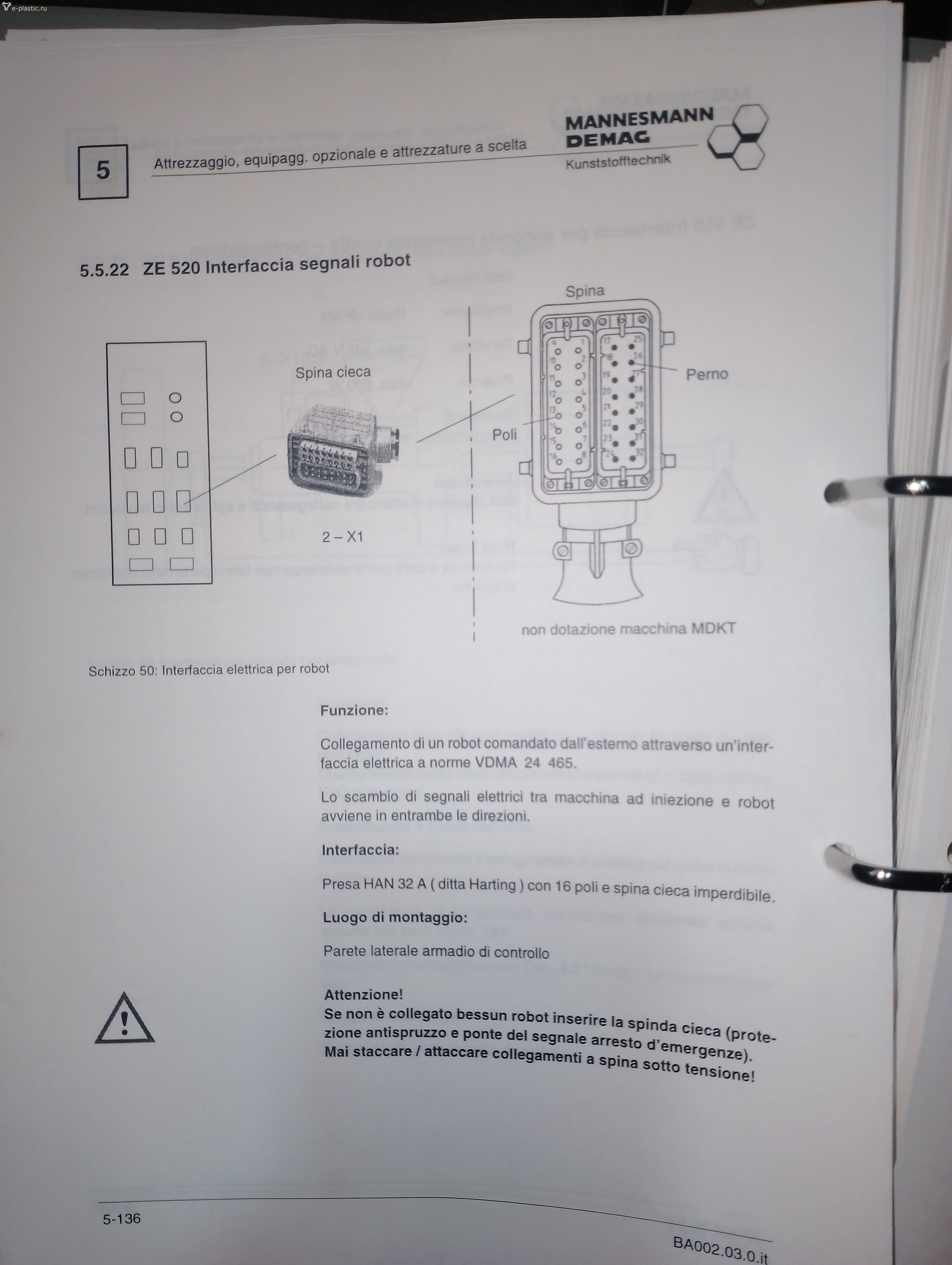

Всем привет. Эта схема разъемов мне нужна для того, чтобы отключить робота в станке Демаг 100/430.

#2 Сообщение Артур69 » 18 сен 2024, 17:08
5.4.19 . На 100 думаю тоже самое.

#4 Сообщение Артур69 » 18 сен 2024, 19:56
Eslam elkzzaz писал(а):
18 сен 2024, 19:07
Как узнать схему удаления бота? Я хочу работать без робота. ????????
Вам нужна заглушка евромап 12 . На странице есть точки для перемычек. Или зовите электрика пусть прозванивает сигналы и перемыкает. Хотя машина должна и так без робота работать.

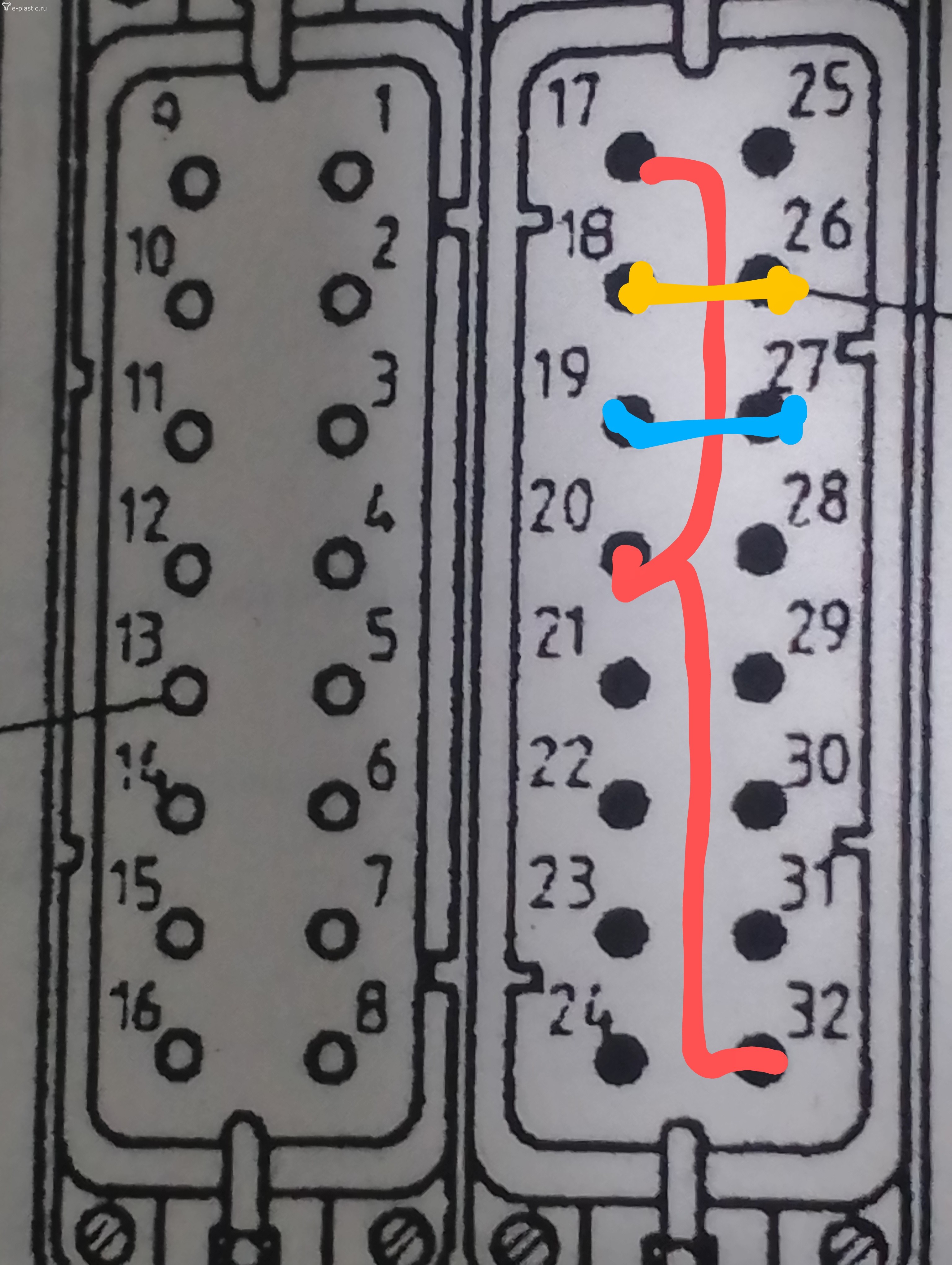

#7 Сообщение Eslam elkzzaz » 19 сен 2024, 11:32
Корректны ли эти соединения для работы без робота?

#8 Сообщение dedaborja » 21 сен 2024, 20:08
Что представляет собой потенциал управления машины гнездо 32? +24 Вольт? Нет ли у вас электрических схем, касающихся этого разъёма, чтобы понять логику взаимодействия машины и робота? Согласно мануалу для отключения рОбота достаточно замкнуть гнездо 20, но непонятно с чем замкнуть.
Если задача решена, то хотелось бы узнать, как именно.

#10 Сообщение Eslam elkzzaz » 23 сен 2024, 07:32
Да, проблема решилась по этой схеме. Это правильно. Удачи всем.
17--20-32
18-26
19-27
