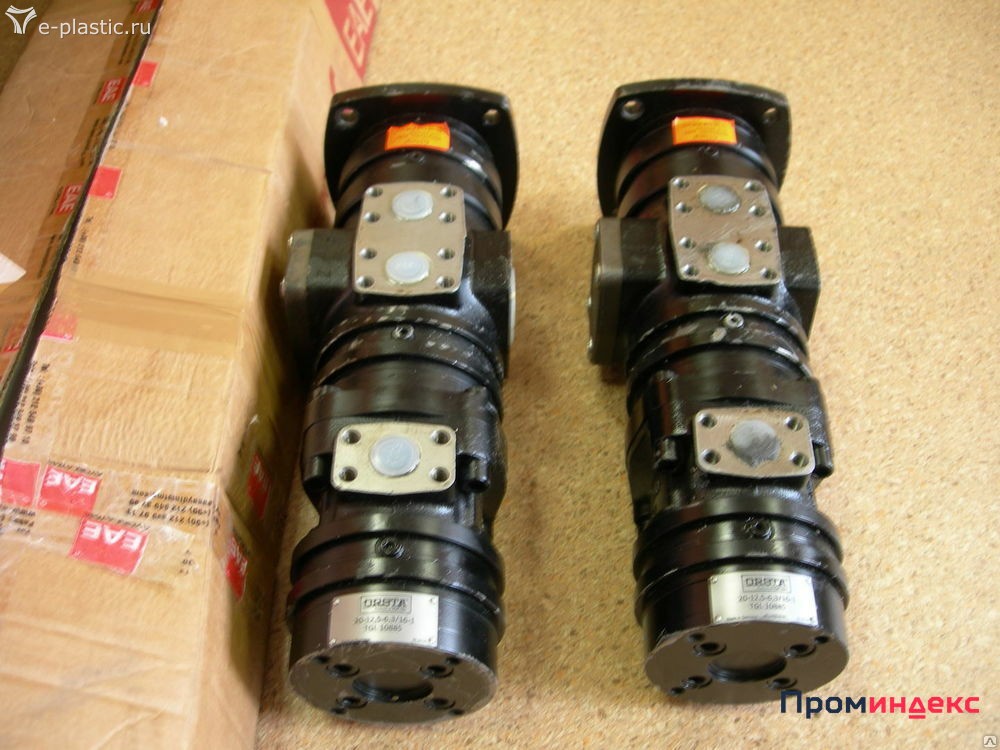

Re: ДЕ 3132 Ищу замену насосу Caproni на другой тип насоса
!Выбор есть на любой бюджет. В смысле не слабый.
- Вложения
- Pk4QHJIfcyM.jpg (48.23 КБ) 7850 просмотров
- nasos-npl-16-6-3_foto_largest.jpg (31.59 КБ) 7856 просмотров
А также: Викерс, Паркер, Данфос, Юкен... Выбор огромен
