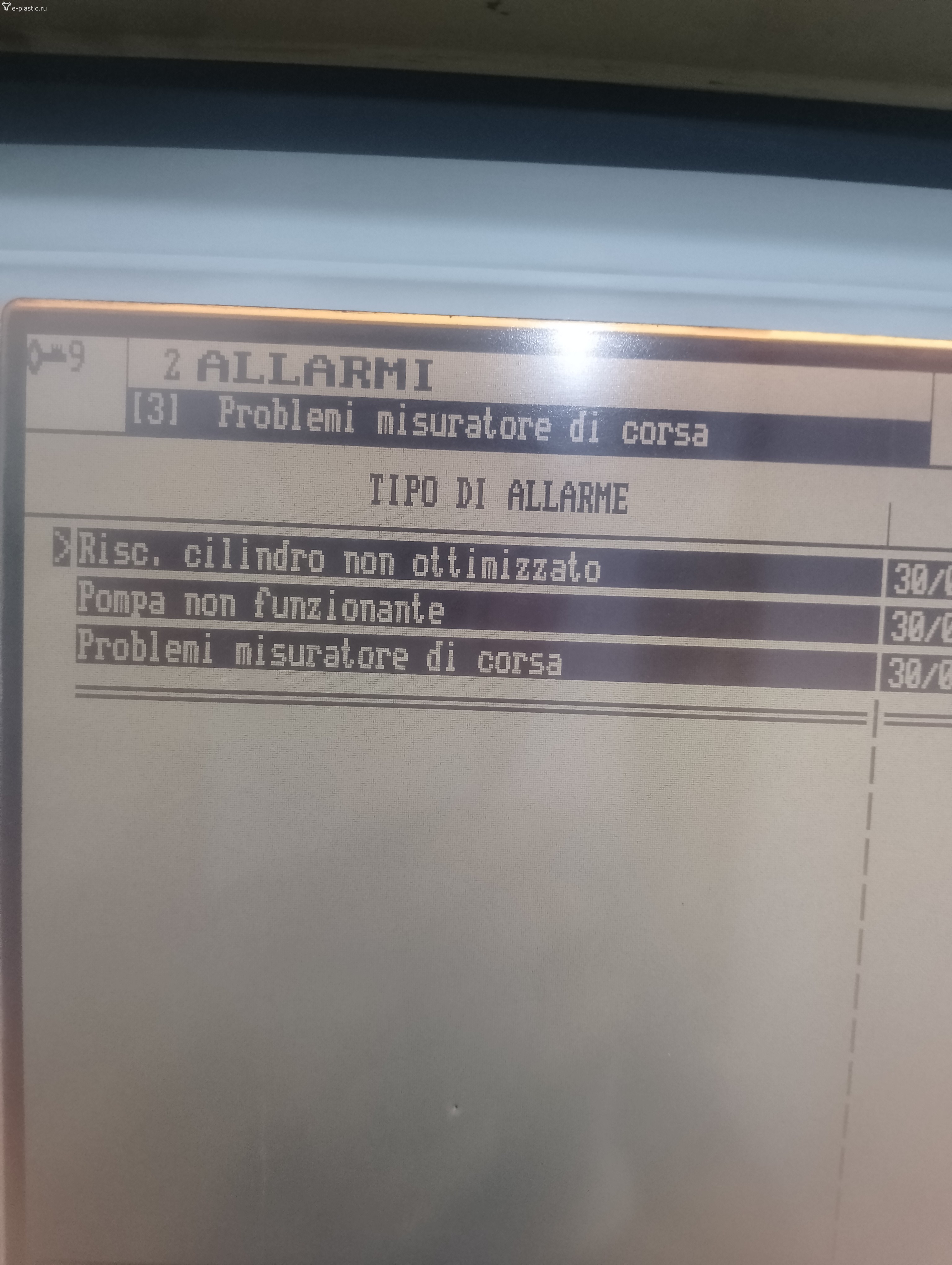

How to improve the cylinder in Demag Ergotec 100-430 Compact

Из двух его сообщений убрали не верное. В первом на итальянском стояла ошибка выданная машиной. Ошибка оптимизации нагревателей цилиндра. Вроде при включении функция включается автоматически, можно и самому . Или на демагах по другому? Скорее всего одна из зон скачет или греется до максимума. Виноват регулятор или просто контакт плавает на термопаре , кто знает. Но общение обещает быть интересным. Если будет конечно.

Heaters not working
Heaters not working

Кроме нагревателей требующих адаптации, скорее всего активировано отключение после определеного количества циклов в целях проведения технического обслуживания.
Или просто напросто защита активирована в том числе на счётчик. Машина или просто предупреждает или всё выключает , можно выбирать что выключать ( мотор , нагрев полностью или охлаждать , холодную воду . Так по крайней мере не на дамагах
Принцип , скорее всего один .Короче думаю ничего серьёзного.
