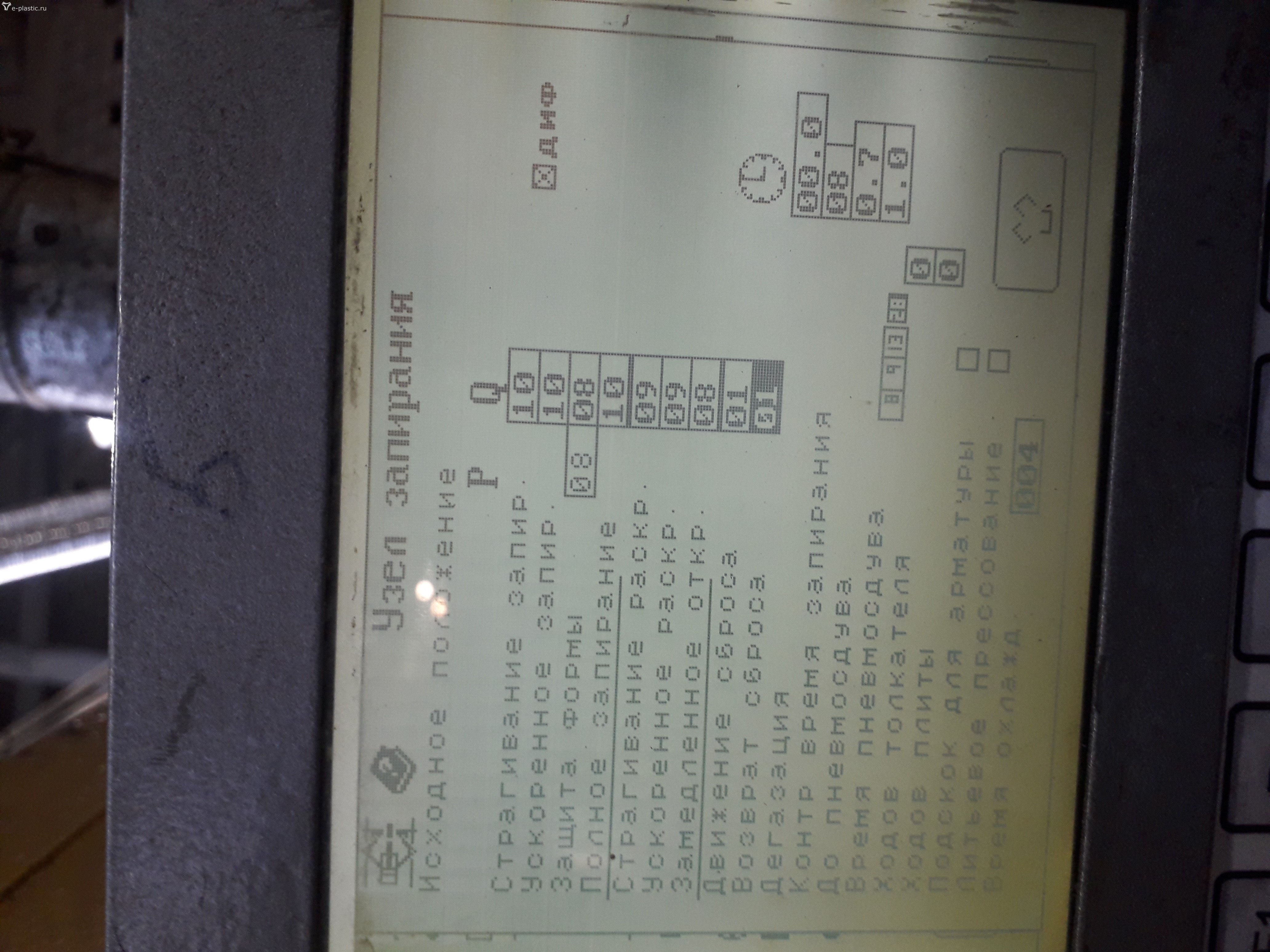

Здравствуйте профессионалы! Один из нескольких термопластов оснащен УС-05-Д, и возникла проблема с пневмосдувом. в ручном режиме работает нормально всё отрабатывает полностью но стоит перевести в автоматический режим пневмосдув перестает работать. Сейчас переделал в обход управления с датчика SQ7 включается пневмосдув YA17, но длительность короткая и срабатывает два раза при открытии и закрытии. Есть подозрение в прошивке но не могу найти Программное обеспечение для пульта оператора термопластавтомата со встроенным загрузчиком файл uprsys.zip сейчас похоже с 16 года сайт наработает и остались только прошивки в формате usp.

Выталкиватель задействован? Или сдув без него? . Значение открытия формы случайно не меньше установленного старта сдува? Не сомневаюсь в компетентности, но лучше спросить.

форма без выталкивателя, вот насчет значений пробовали повсякому ставить. в ручном режиме нормально срабатывает. сдув то идет после открытия от датчика торможения раскрытия. на входе индикатор SQ7 срабатывает а сигнал на сдув неидет

Не уверен как у вас , но могу предположить, что сдув срабатывает параллельно выталкивателю . Активируйте , пусть двигается, чисто символически, короткие дистанции. На ручном может всё работать, это ни о чем не говорит. Не работает в автомате, значит не выпооненны все условия для старта.

сегодня пробовали менять настройки изменений нет.
я сам как электрик сталкиваюсь с этим оборудованием только последние полгода, а до меня станок стоял долго но говорят что все работало.

Не все видно по этим установкам. У вас всё таки срабатывание клапана идёт в момент полного открытия или есть возможность задать пункт старта . Кстати клапан один? По идее ставят на подвижную и не подвижную часть. Как уже говорил, если вы электрик, что вам стоит перекинуть срабатывание клапана с фомы на выталкиватель. Выталкиватель вперёд на пару мм ( секунд) срабатал клапан. Думаю проще, чем зофт искать. И в нём ли проблема?

Всё проблема решена. Оказался полубитый выход на контроллере. При запуске пока контроллер холодный пневмосдув работает с прогревом перестает. Так как выталкивателя на машине нет то задействовал его выход на пневмосдув. Пришлось долго убеждать начальника цеха, что теперь надо настраивать выталкивание. Если бы был софт по прописал бы другой канал на выходе.
