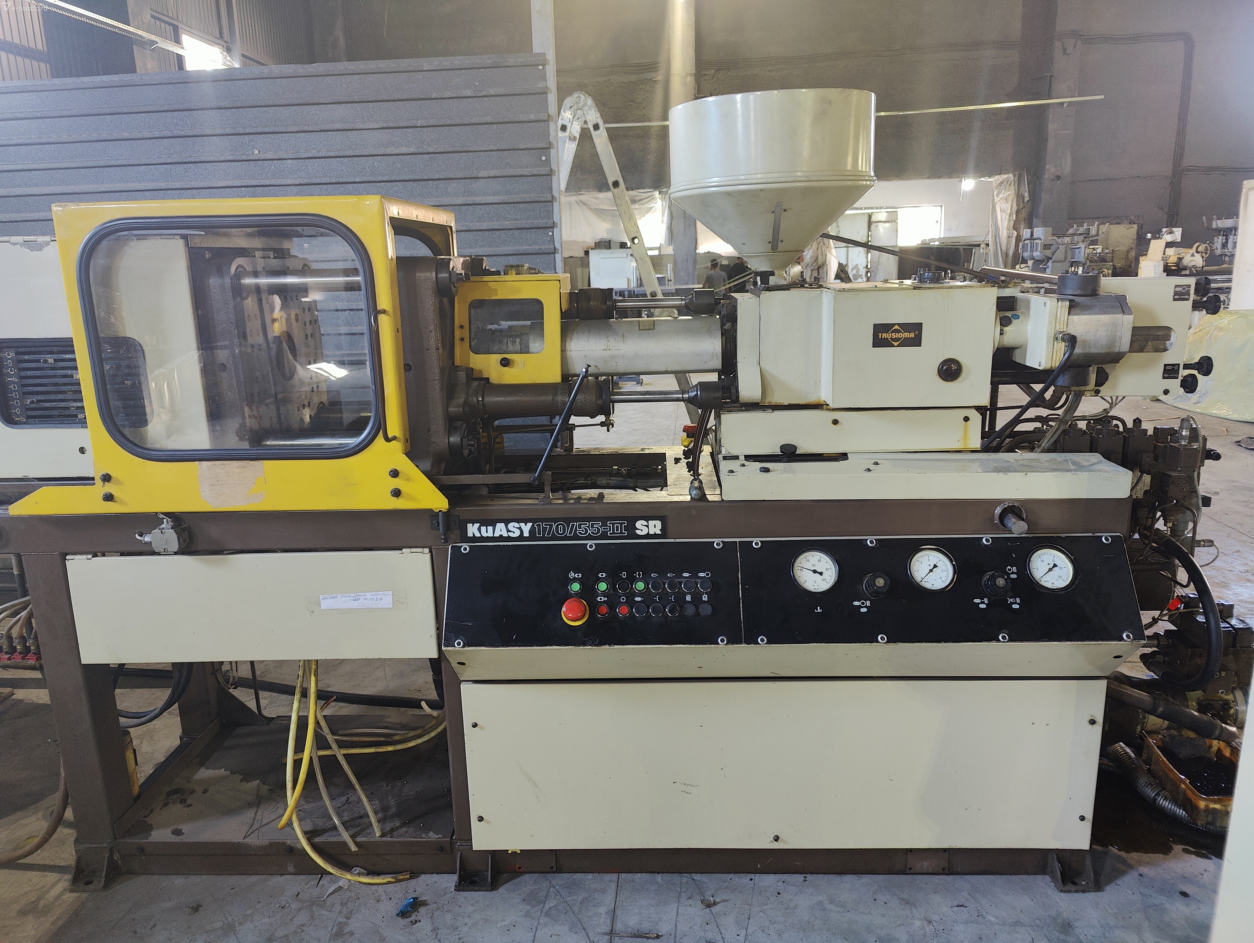

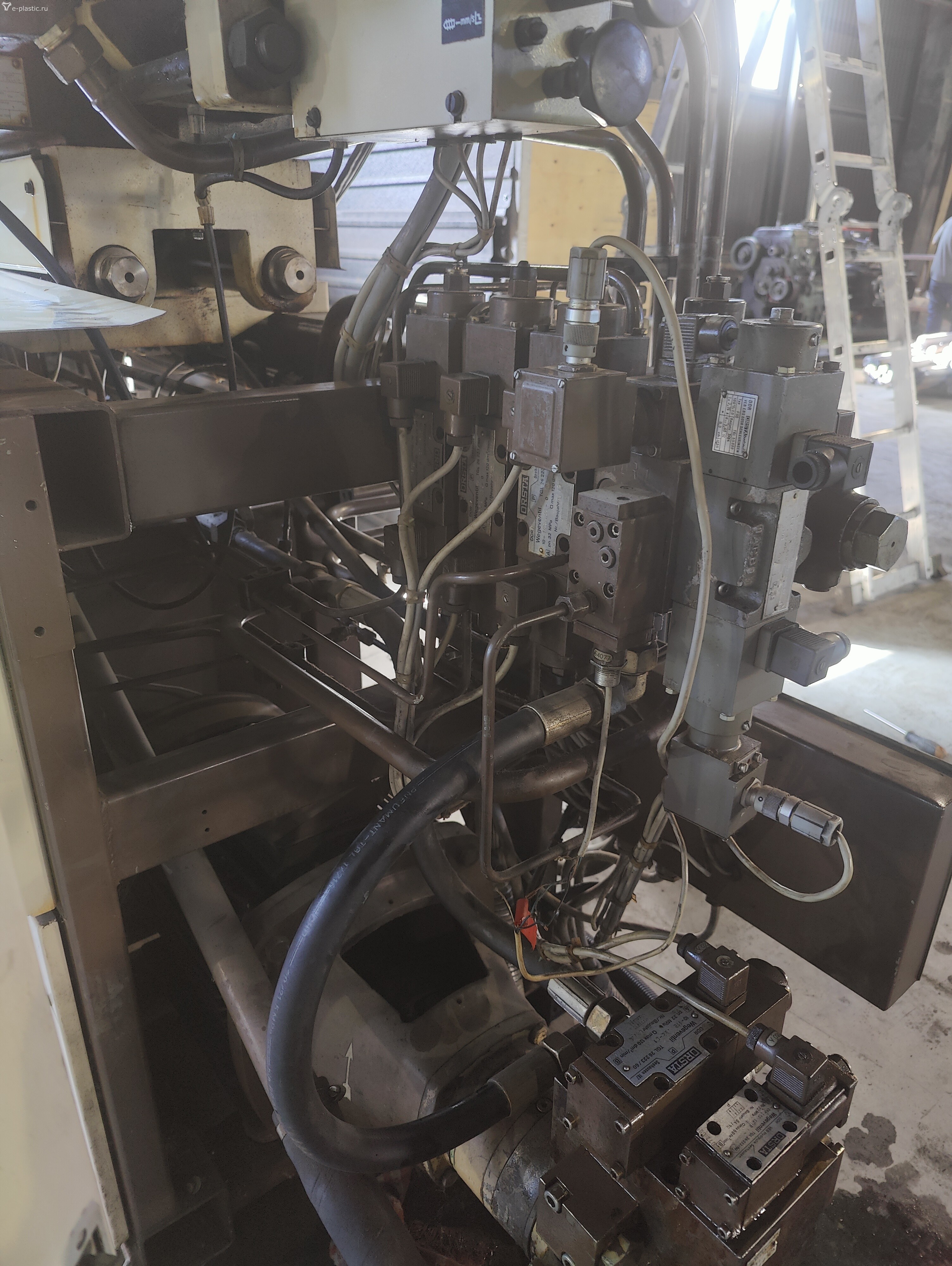

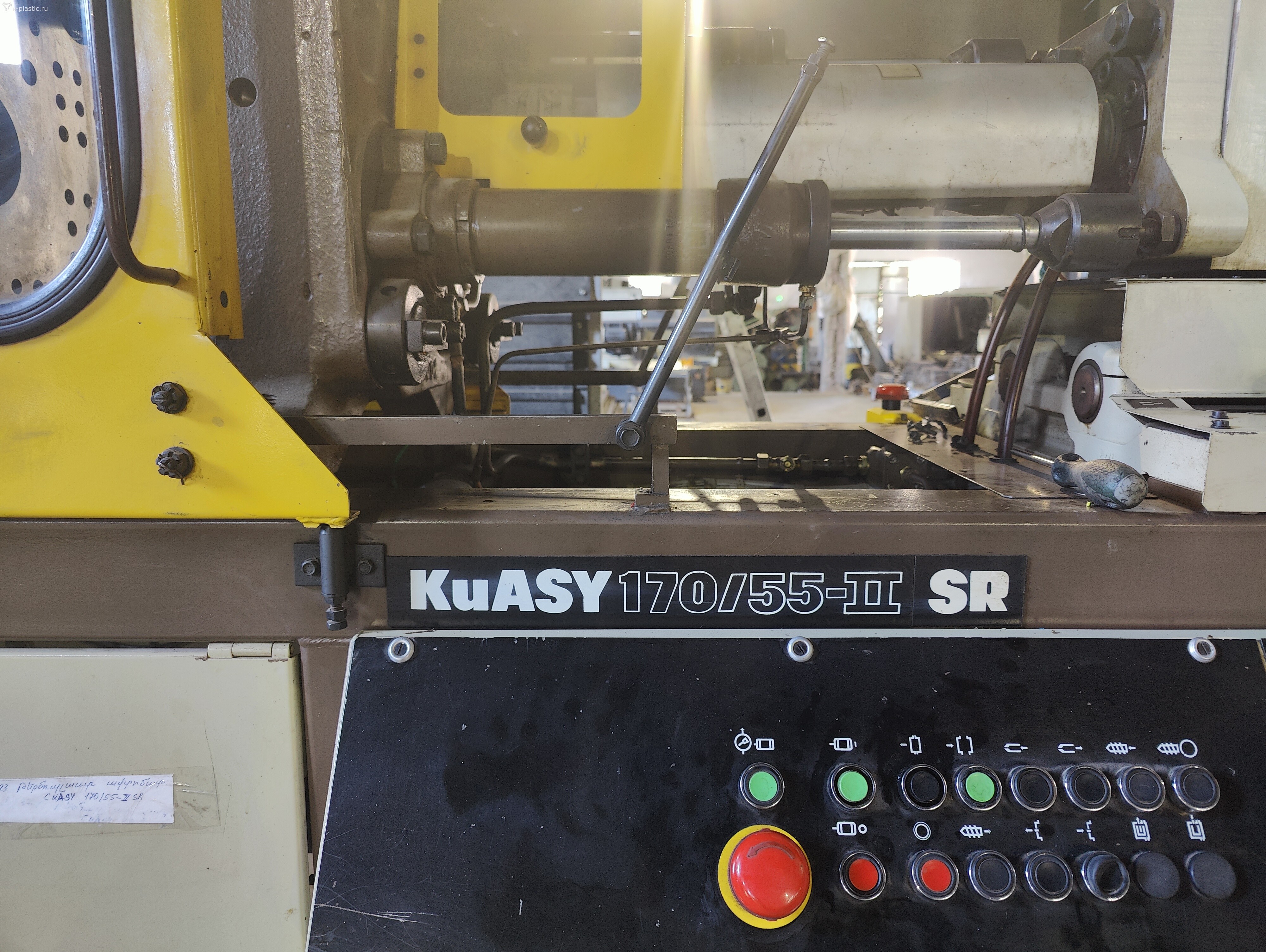

Всем доброго времени суток.
Есть станок и указание "что бы работал".
С подобной техникой раньше дела не имел совсем.
Станок подключил, техпаспорт внимательно прочитал, суть проблемы вот в чем:
1. Станок запускается, ошибки не показывает, насос работает но при нажатии на кнопку смыкание формы есть щелчок клапана и ничего больше.
2. На остальные кнопки (шнек, сопло, выталкиватели) нет реакции совсем.
На данный момент перебрали редукционный клапан. Сливаем масло что бы проверить работоспособность насоса. Но хотелось бы узнать у более опытных пользователей в какую сторону можно ещё посмотреть, немаловероятно, что я просто не выставил какие либо переключатели :ny_tik:
Все действия производились в режиме наладки и ручном режиме, в шкафу давление прессформа выставлялось от 00 до 99, манометр на холостых показывает около 1-1.5МПа, при нажатии на смыкание формы давление кратковременно (пол-секунды) подскакивает до 2-2.5МПа потом опускается обратно.
Охлаждение пока не подключали, так как это пробные запуски, станок не работал дольше 5 минут.
Предыдущими владельцами были отключены датчики уровня масла и закорочен концевик защиты сопла.

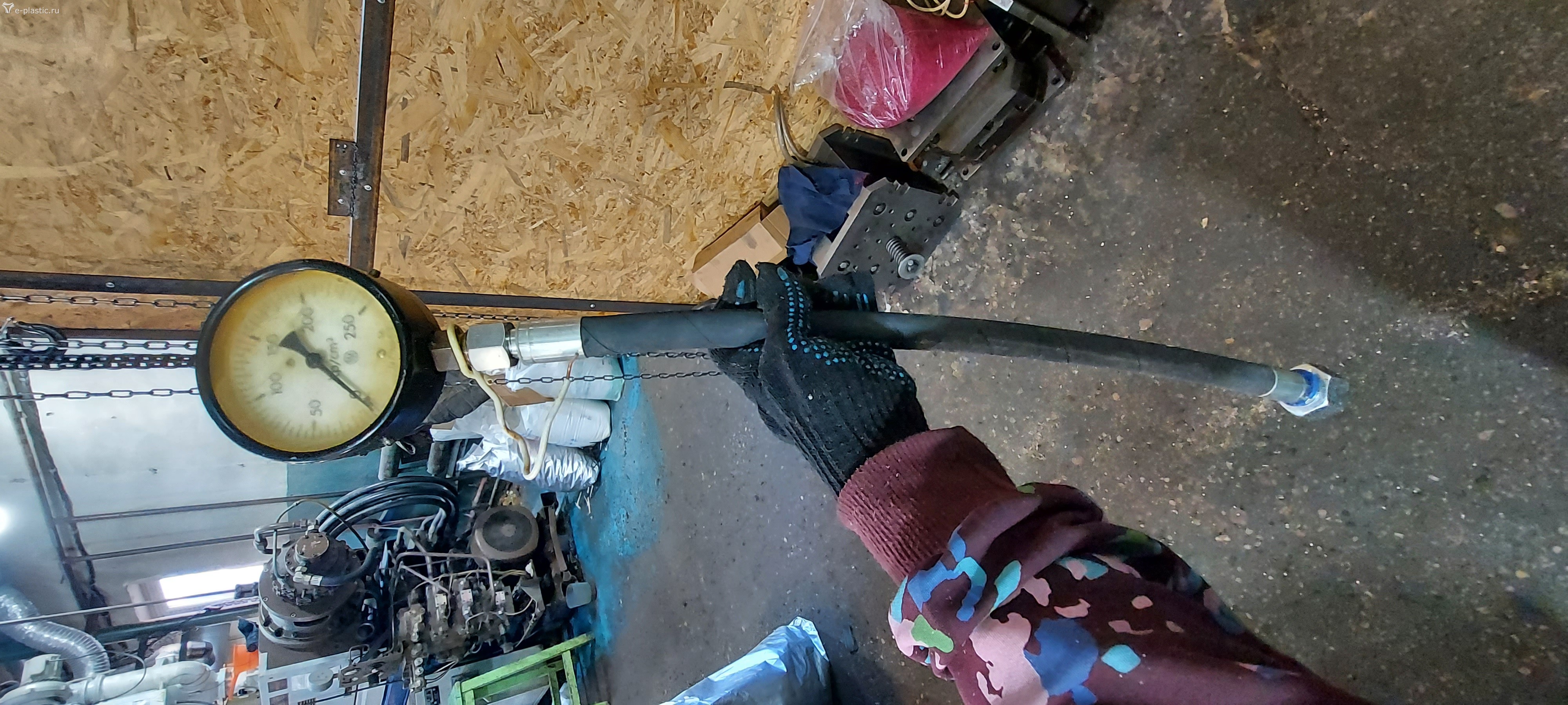

Каким образом проверили работоспособность насоса? Подключите манометр хотя бы вот сюда. Выкрутите клапан настройки давления насоса VD01 вроде. Что бы не взорвался манометр. Включите машину и принудительно нажмите на магниты 021 и 022 по очереди. Потихоньку закручивайте VD01 и смотрите на манометр.

Работоспособность насоса как раз сегодня будем проверять. Нет в наличии манометра который могли бы туда вкрутить, поэтому быстрее получится снять насос и проверить на стенде.
Как проверим отпишусь.

Проще купить манометр или на время снять с другой машины, метр рвд и впуть!

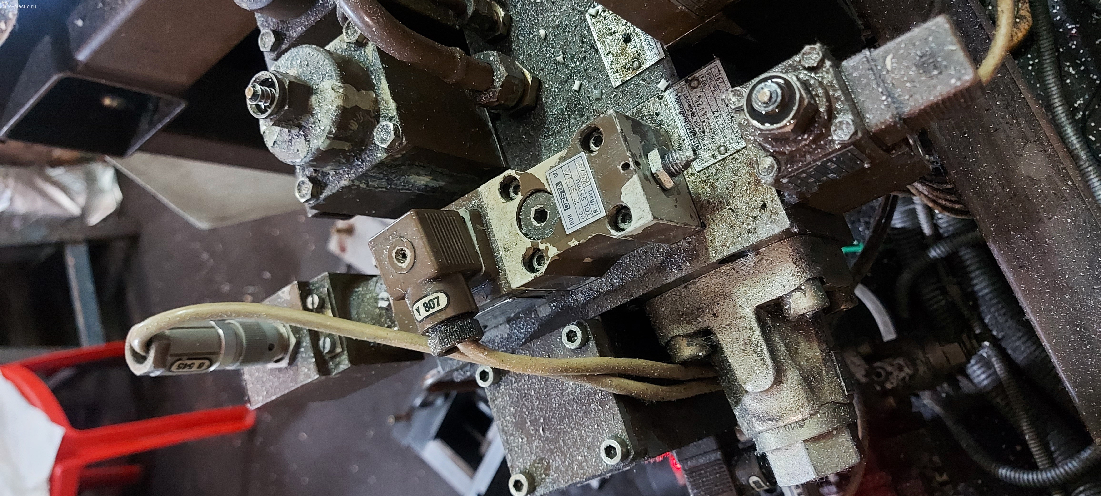

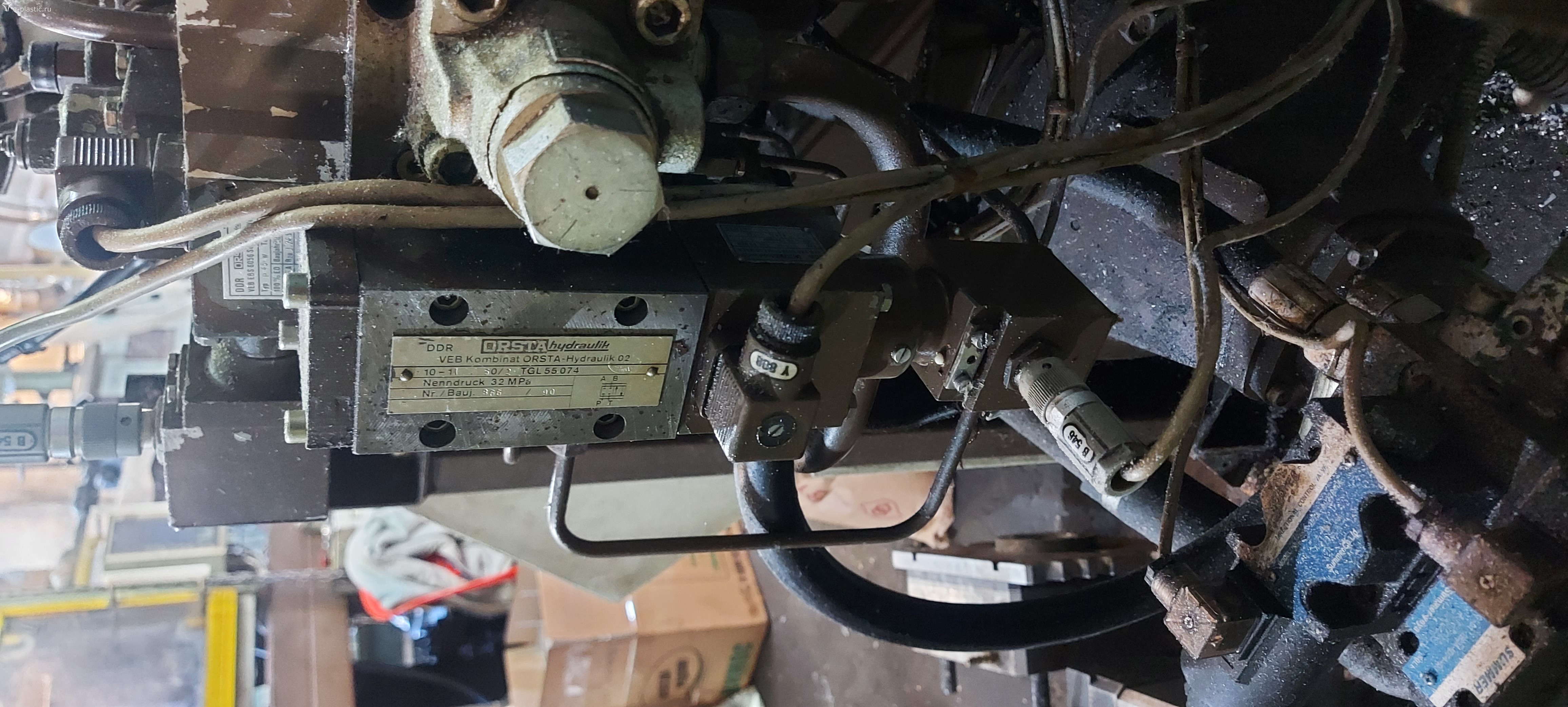

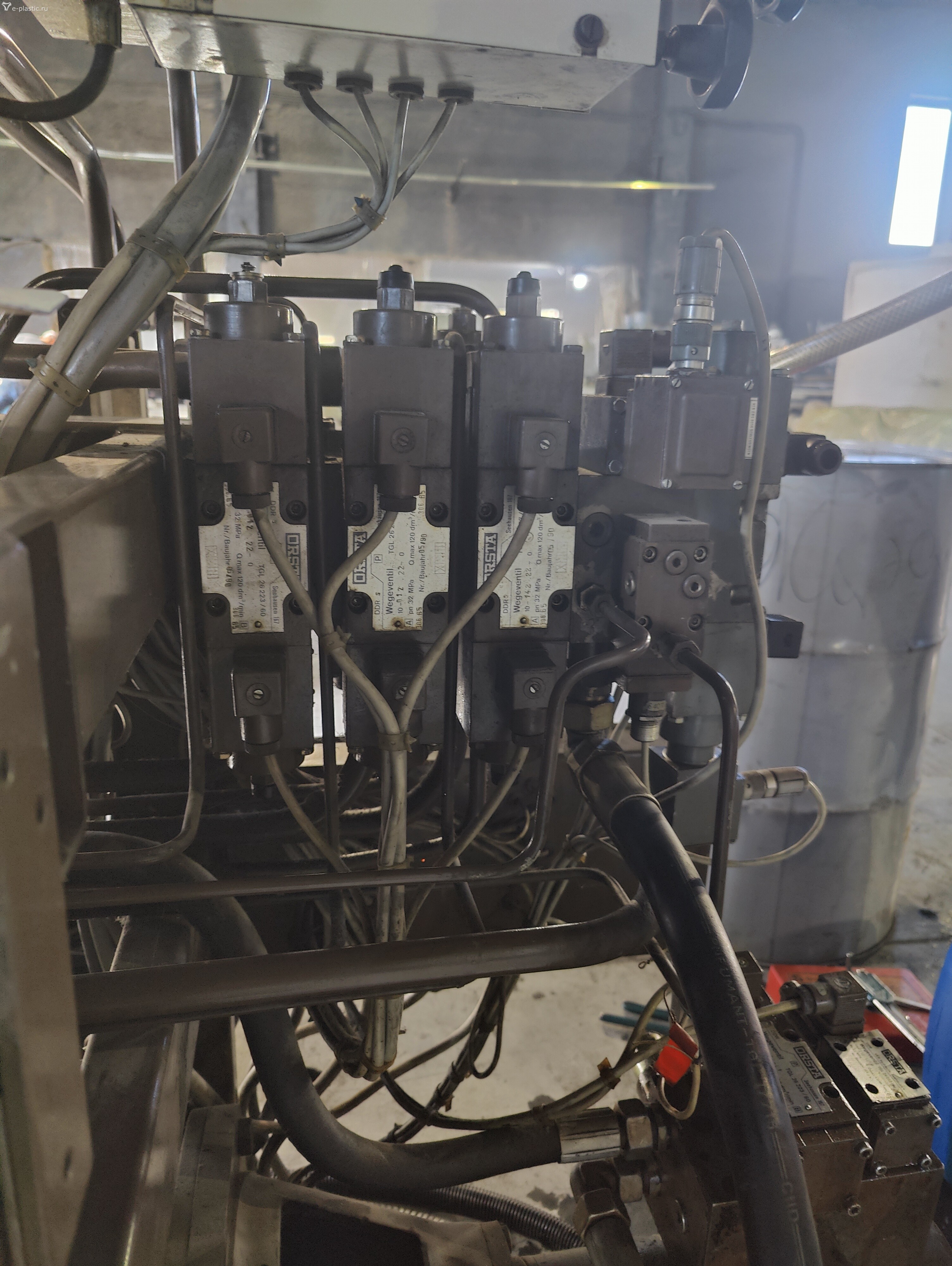

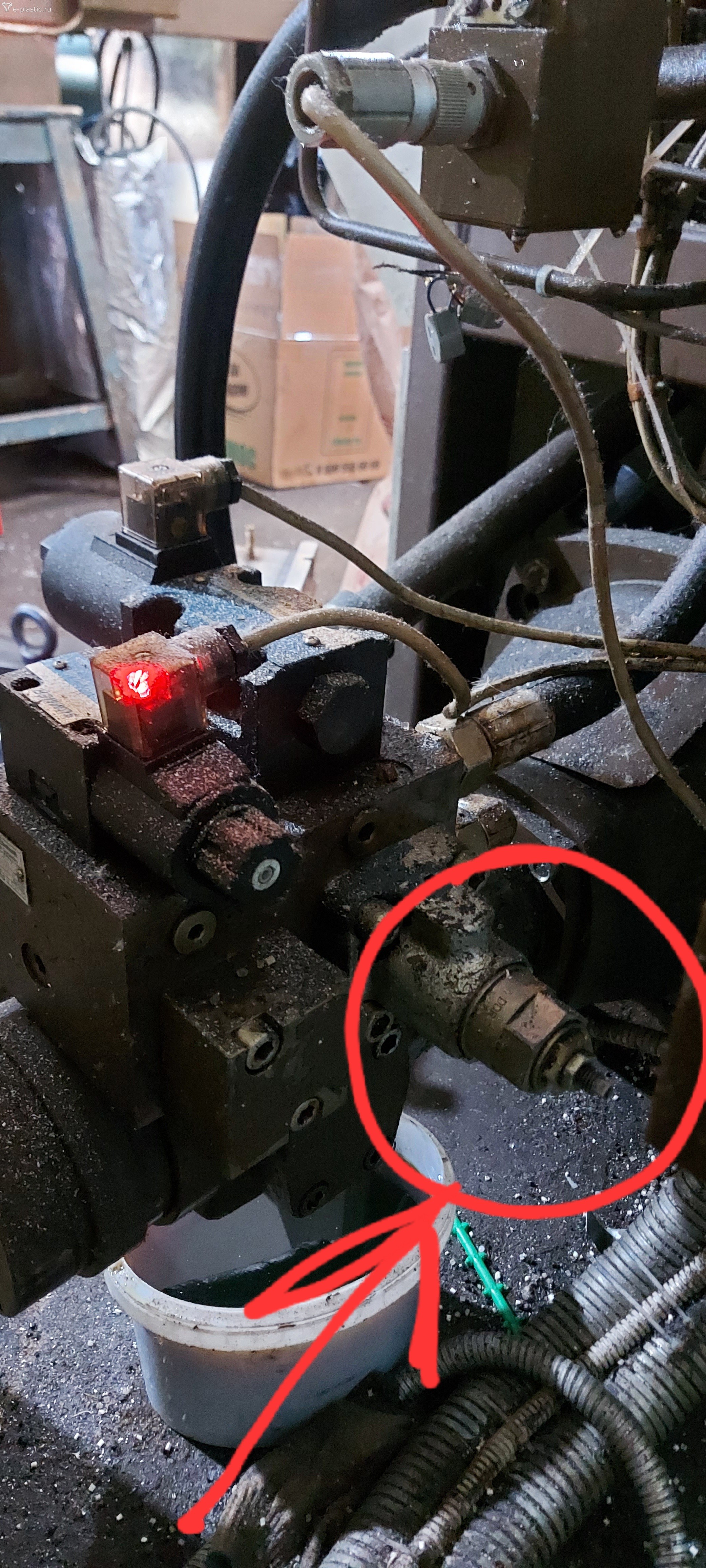

Клапана с обратной связью не разбирали, не крутили? y807 давление y808 расход.
У Вас гидравлическая схема есть ?

Схема есть, эти клапана не разбирали.

Далее поток идёт через y808 а потом через y807.
Проверить не заклинило остальные распределители.

Олька писал(а): 10 окт 2022, 14:13 Далее поток идёт через y808 а потом через y807.

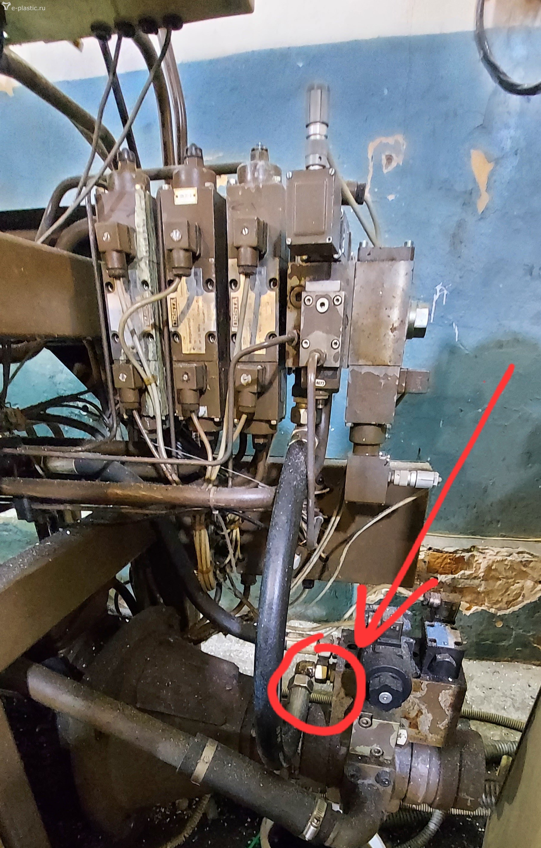

Тут к сожалению стерлась маркировка на большинстве клапанов, нет ли у вас случайно картинки с обозначениями где что?)

y807 давление на верху горизонтально, y808 расход вертикально расположен.
Сначала надо от насоса какие то данные получить. Потом смотреть далее.

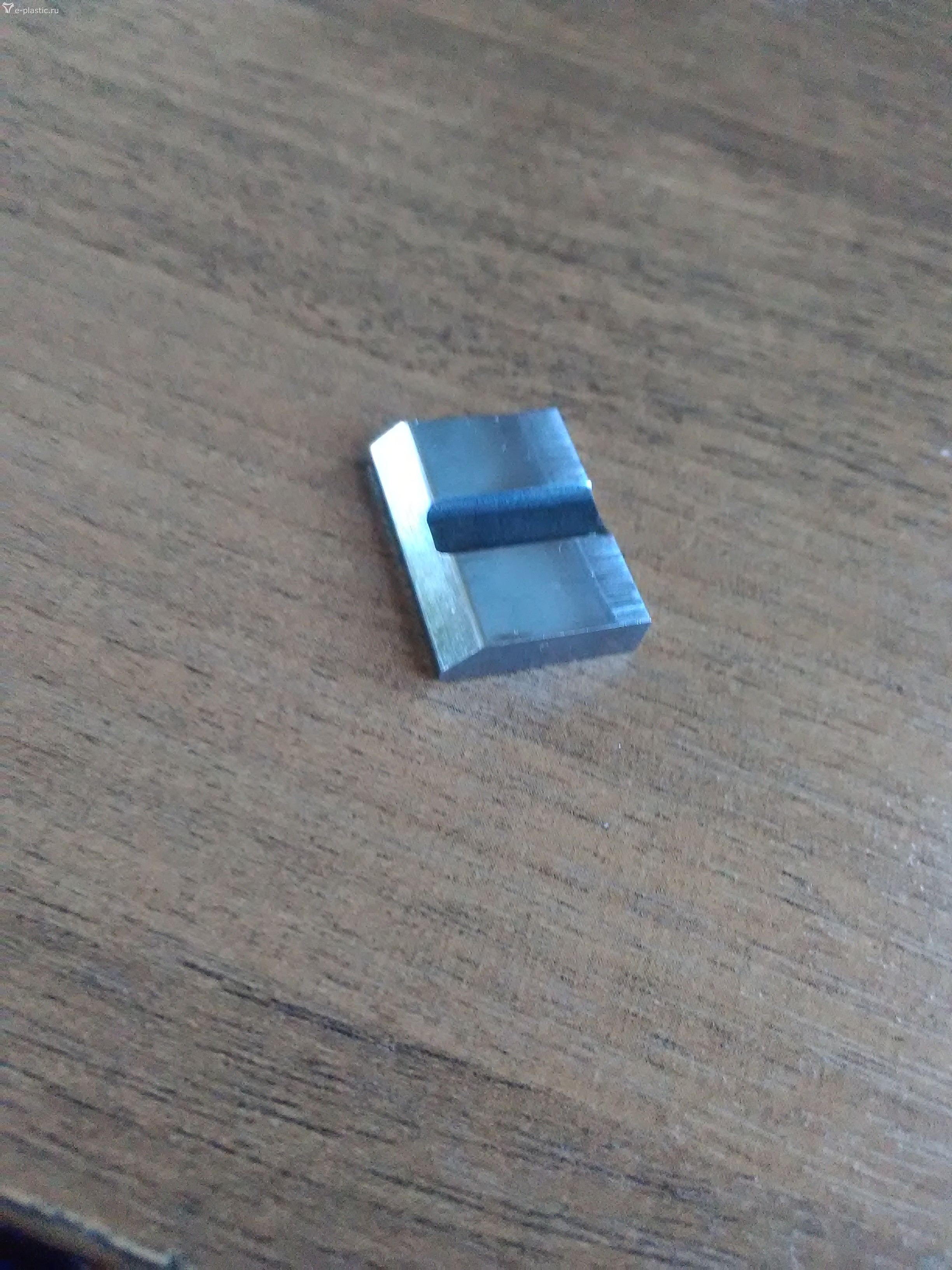

Разобрали половинку насоса и в который раз я удивляюсь мудрости древних.
Роторно-пластинчатый насос, ни малейшего износа, но вот сами пластинки на 4-5мм короче чем нужно, видимо и они обтерлись, и пружинки ослабли. Соответственно пружинки их до ротора не дожимают. По идее, если завтра не вскроется чего нибудь ещё, выточить новые пластинки, закалить и будет как новый.
Сообщения: 845
Благодарил (а): 717 раз
Поблагодарили: 362 раза
Re: Kuasy 170/55 II SR Не работает.
#13 Сообщение Woolfy » 11 окт 2022, 06:22
Осторожнее с закалкой, а то будет изнашиваться корпус насоса вместо пластин. Да и дисульфид молибдена не помешает при обкатке и притирке.

injection-molding-machines-need-in-repa ... 9-s60.htmlНе вероятно. Пластины ходят годами. Это про то что пластины стерлись на 5-4 мм. Судя по внешнему виду . Пробег не особо большой. Скорее пружины подразогнулись. Фото пластин? Пружинки имеют возможность регулировки. Размеры заводские есть пластин? Можно сравнить.
Сообщения: 5750
#15 Сообщение ЗЮМ » 11 окт 2022, 09:53
Заводской размер : 20*15*4 (мм) сотки не указываю.

ЗЮМ писал(а): 11 окт 2022, 07:56 Не вероятно. Пластины ходят годами. Это про то что пластины стерлись на 5-4 мм. Судя по внешнему виду . Пробег не особо большой. Скорее пружины подразогнулись. Фото пластин? Пружинки имеют возможность регулировки. Размеры заводские есть пластин? Можно сравнить.
Да, вы правы, утром как раз разобрали до конца, сравнили пружины - действительно дело в них. Предыдущие владельцы видимо разбирали, так как пружины стояли наоборот и были сильно задавлены. Даже износ на диске наковыряли :sh_ok:
Сейчас изготавливаются новые (на одной была трещина, сломалась после отпуска)

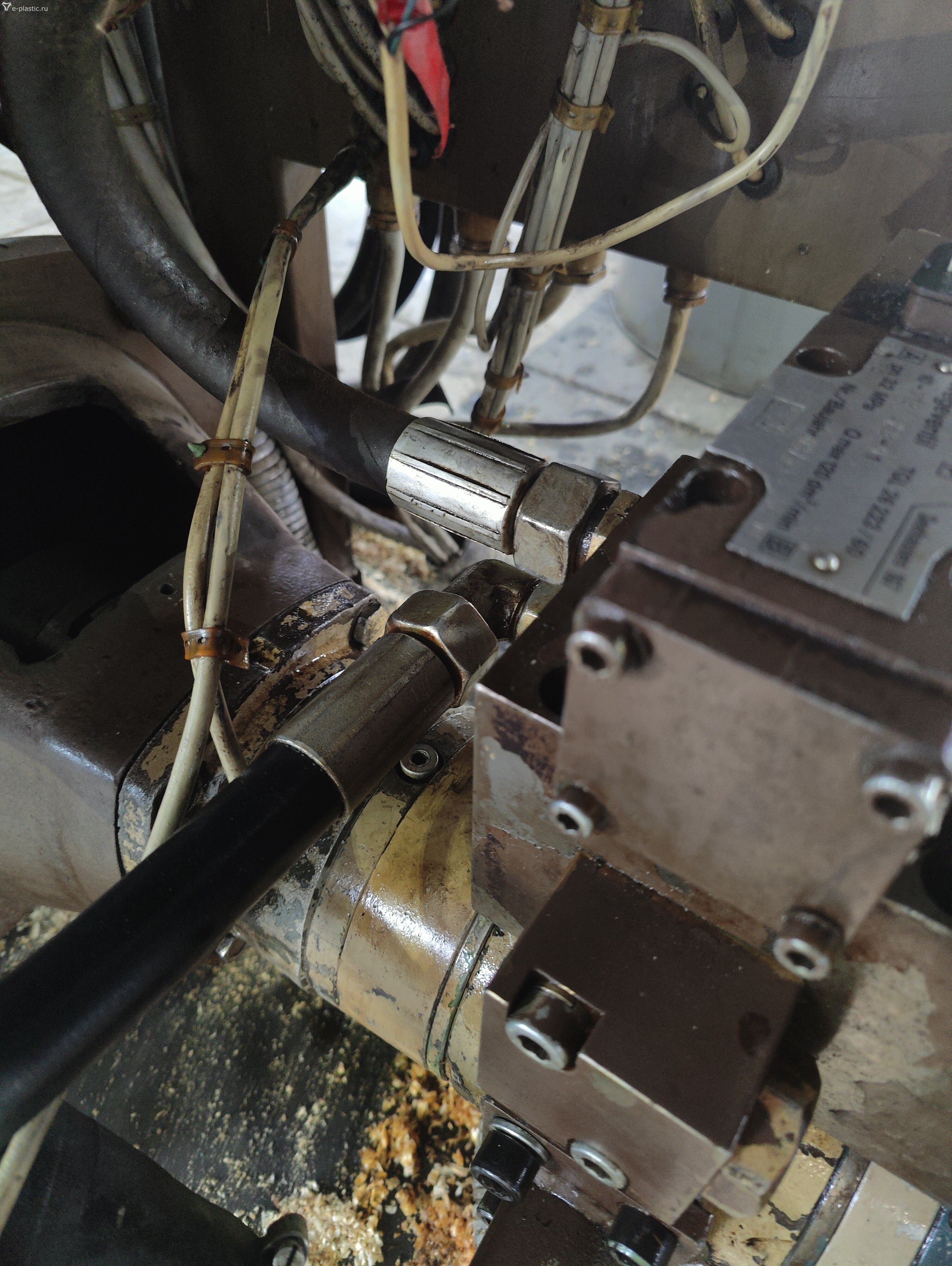

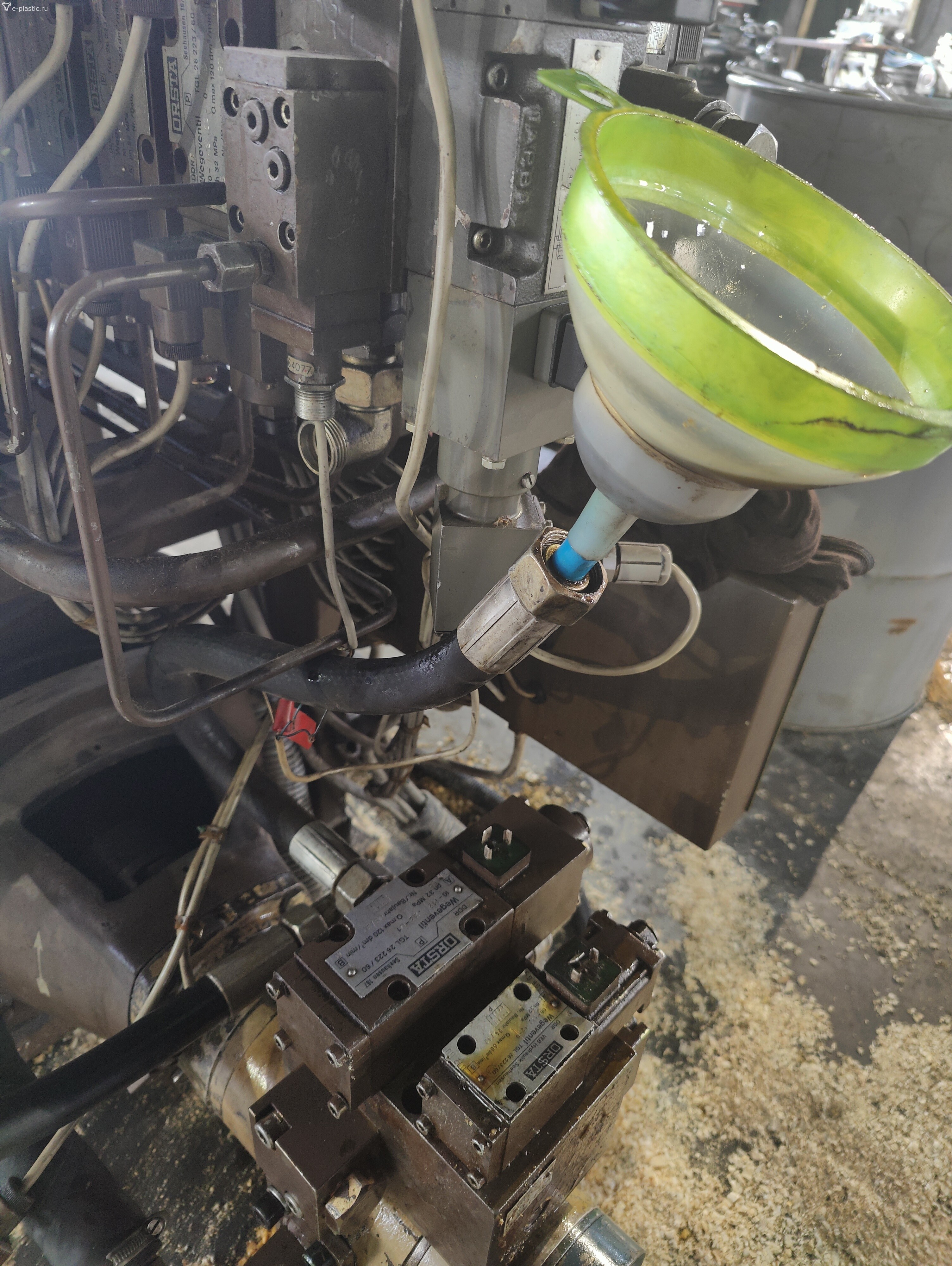

Заранее извиняюсь за очень глупый вопрос :ps_ih:
Я не гидравлик от слова совсем, поэтому не очень понимаю происходящее.

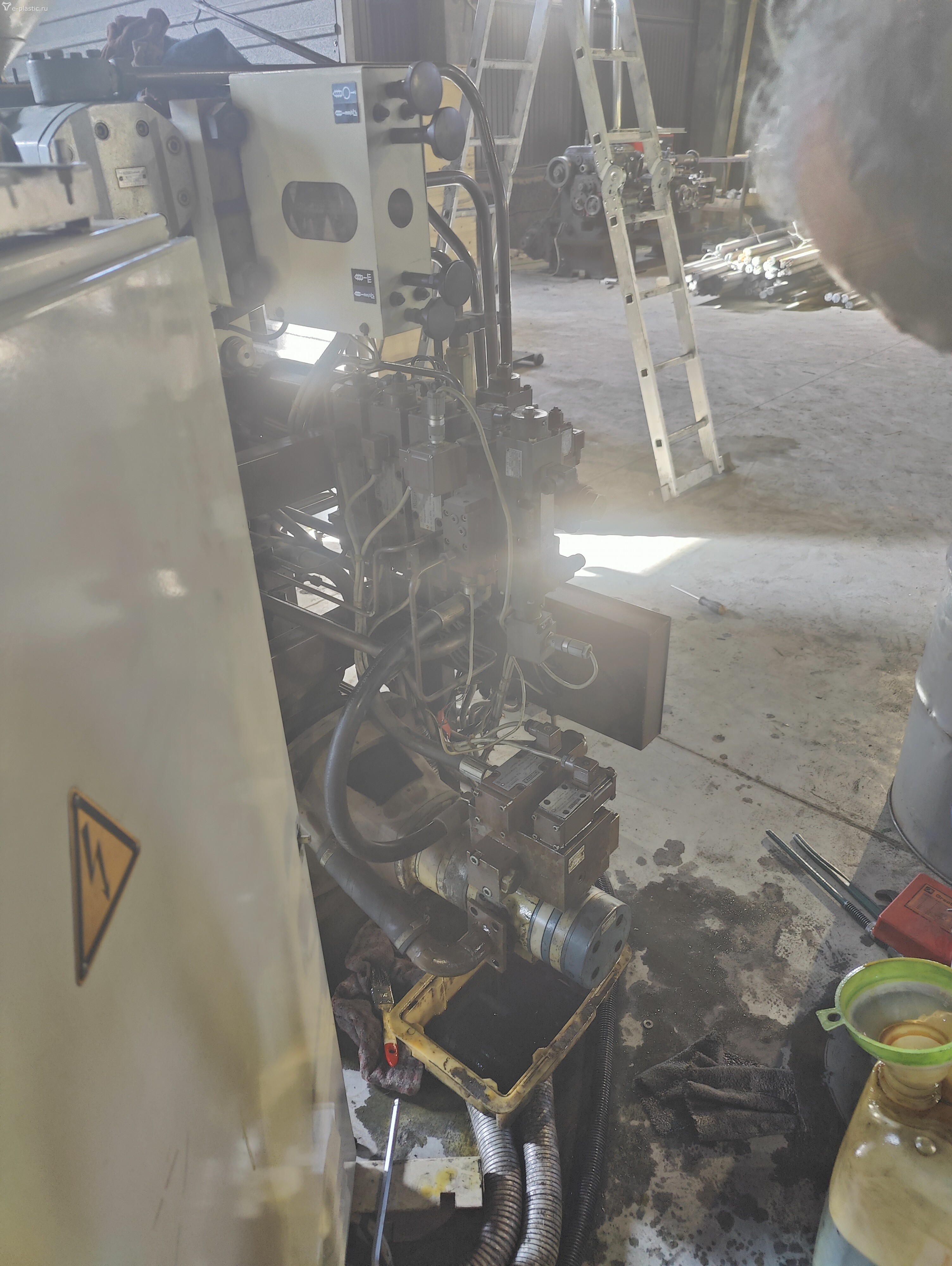

Насос перебрали, промыли, пружинки поменяли, на место все прикрутили, масло в бак залили. Внезапно масло к насосу не поступает. Я так понимаю что насос на сухую не способен создать достаточного давления для всасывания масла из бака.
Так вот вопрос есть ли способ/секрет это решить кроме непосредственной заливки масла в маслопровод? :ps_ih: :ps_ih: :ps_ih:
Ну или наш механик что-то собрал неправильно? :ps_ih:

Насос надо собирать с маслом. Залить его маслом. Что бы перед голодным пуском не задрало.
Проверить правильность вращения насоса
Герметичность всасывающей магистрали и самого насоса.

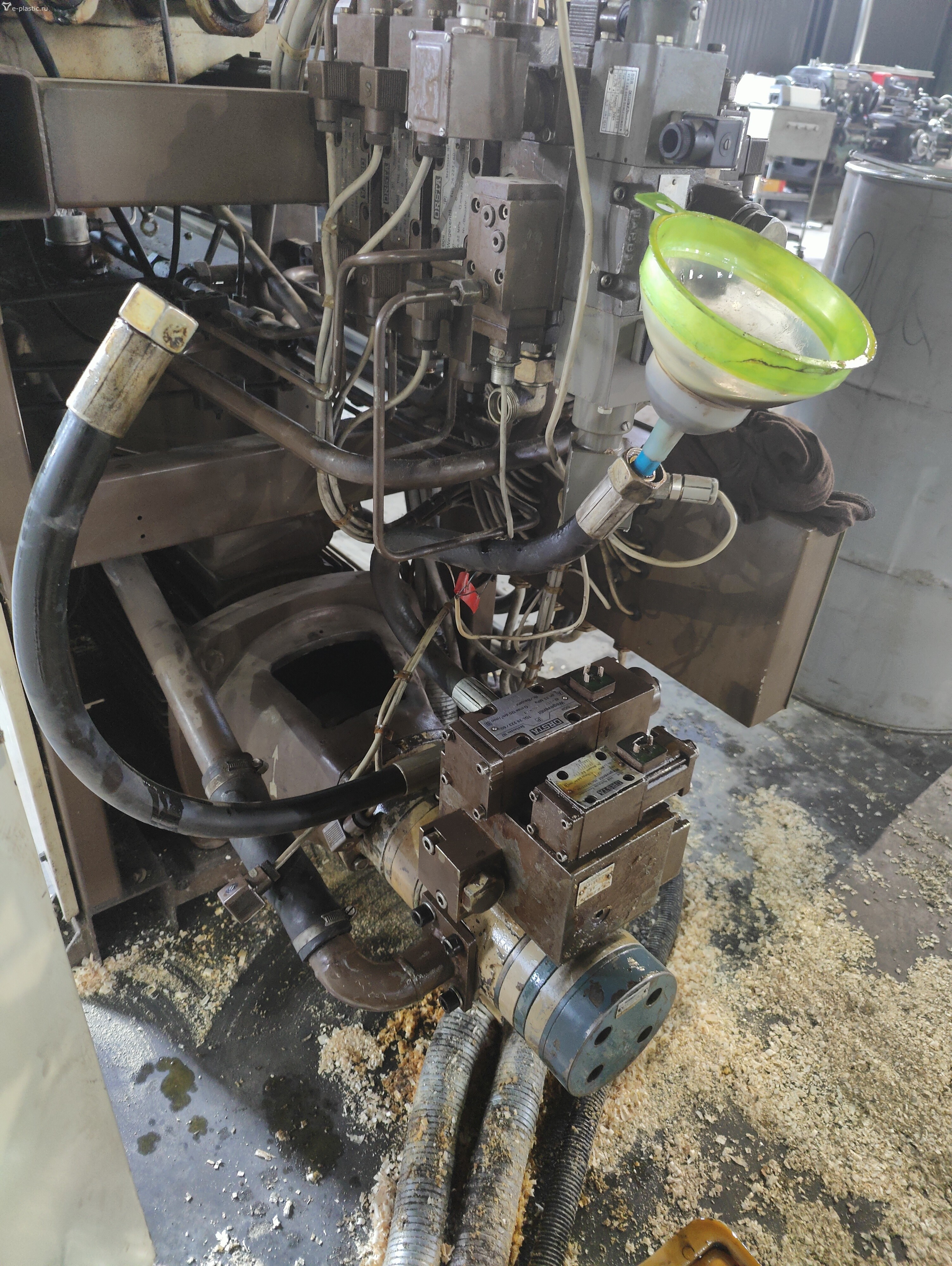

Насос собирали с маслом, но возможно не прокрутили что бы масло попало везде. Вращение строго по стрелкам на станке.

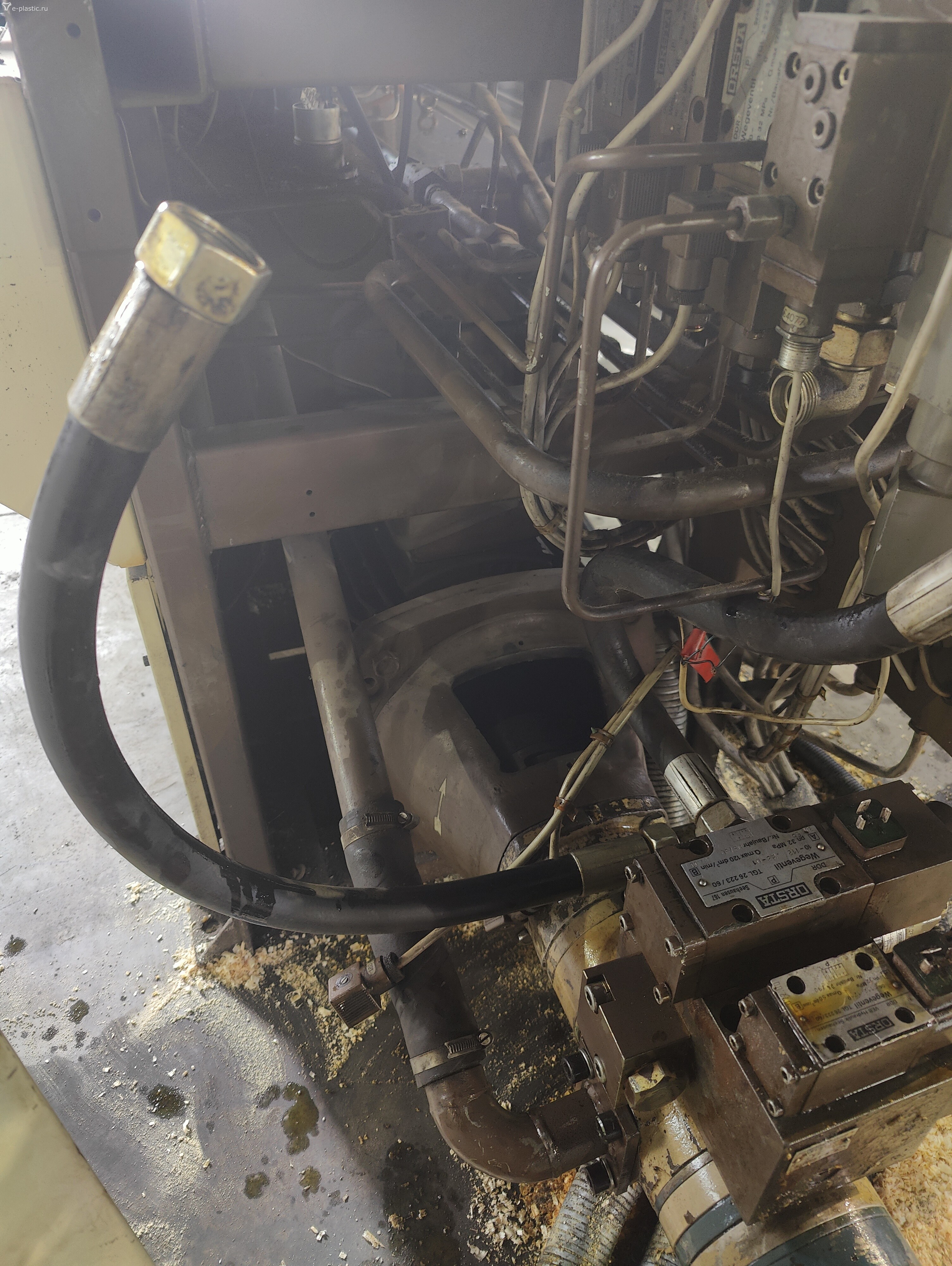

Сейчас по совету Зюма льем масло в шланги, но что то ни из одного шланга масло не уходит при вращении привода.
Придется лить в основной, который с бака.

Первый раз такую систему вижу. Я беребирала эти насосы. Включаешь, пару секунд и насос хватает масло сам.

Да, упустил из вида блок нагрузки. И да масло через шланги не пойдёт, подпружиненные обратные клапана. Только через всасывание, резиновый патрубок. Можно снять обратные клапана, два болта залить через блок, можно снять весь блок Проблем не вижу. При сьеме метки ставить. Заодно проверить как держат герметичность на керосин- обратные клапана.

В итоге сегодняшнего дня дело таки в насосе и, скорее всего, в моих кривых руках.
Масло залили через резиновый патрубок всасывающего канала, покрутили привод, какая то часть масла в насос ушла.
При кратковременном включении масло из патрубка не засасывалось, сняли блок с насоса, крутанули - масло не пошло. Есть паспорт на насос, на немецком, собрали все по нему, но возможно при сборке перепутали ориентацию пластин с каналами.
Насос крутится если смотреть на него сзади - по часовой стрелке, стрелки на нем и на корпусе привода направлены туда же...
