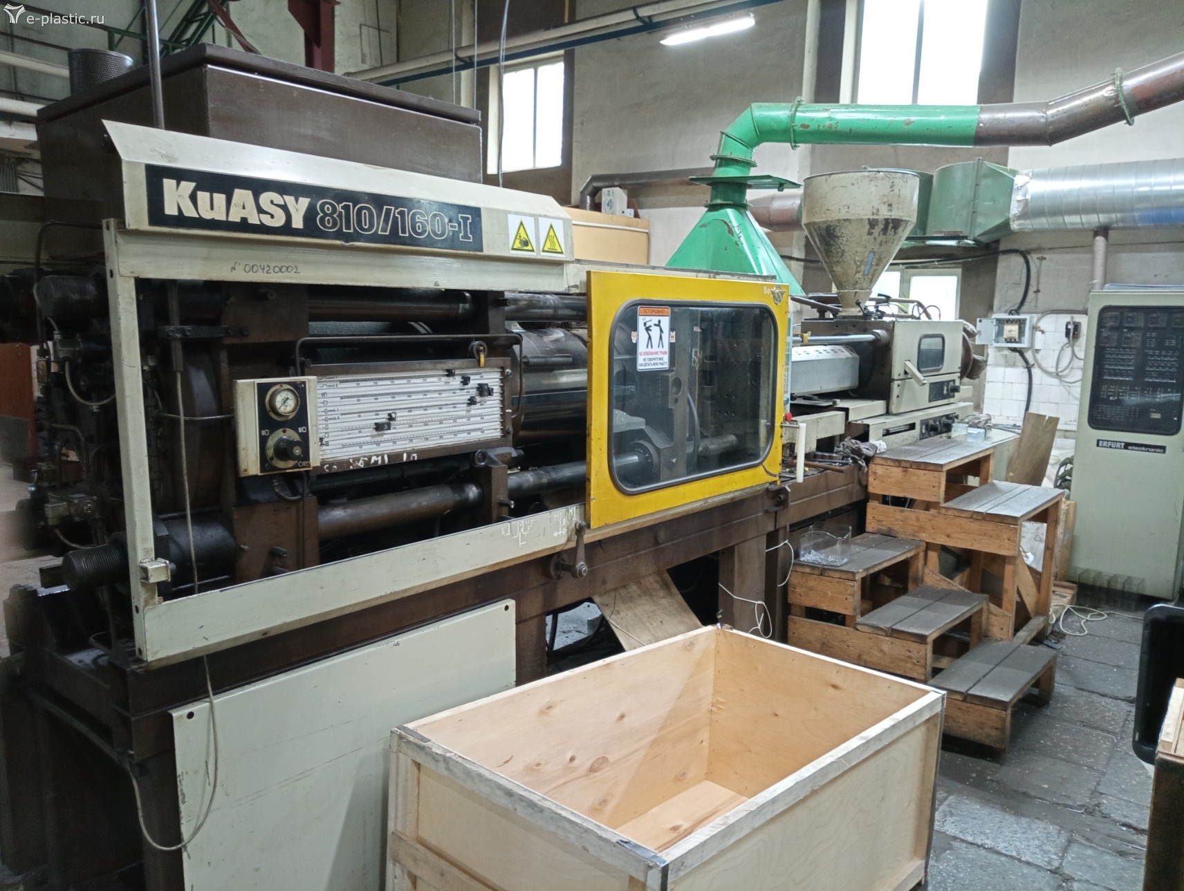

Доброго всем времени! Давно не обращался, ну и вообще давно не работал на куасишках. Имеется вот такой агрегат KuASY 810/160 (1990 года выпуска)
общий вид

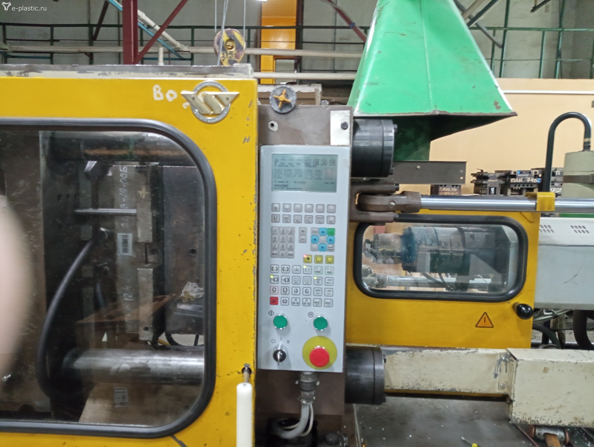

Электроника управления заменена, немного лагает, но терпимо

Проблема с гидравликой. Началось с того, что в октябре прошлого года не остановилась на концевике ограничения движения назад. Сам не успел разобраться (приболел, корону словил). На предприятии нет людей, которые могут такое оборудование ремонтировать, вызвали какую-то стороннюю организацию - вроде заработала. Но именно ВРОДЕ. Движение есть, в цикл идёт, всё отрабатывает, но вот только в основном так, как хочется ТПА, а не наладчику. Сначала сильно проявлялось только на движении формы - смыкание-размыкание по скорости не стабильно, Ну на впрыск от существующих сохранений пришлось добавить давление и скорости. Терпимо. Но с месяц назад начались уже серьёзные финты. Не желает слушаться ни каких регулировок, выключаю, ну и, допустим включаю на следующий день - всё почти прекрасно. Примерно через три часа работы, приходится поднимать давление впрыска на всех ступенях. А через пять часов останавливать, т.к. давление поднимать уже некуда. Ну и ко всему этому слишком уж быстрый нагрев масла, с 19 до 28 минут за пятнадцать, и разогревается до 43-44. Вроде и нормальная температура, но за три года работы на этом ТПА не получалось нагреть масло за 12 часов работы даже до 39.

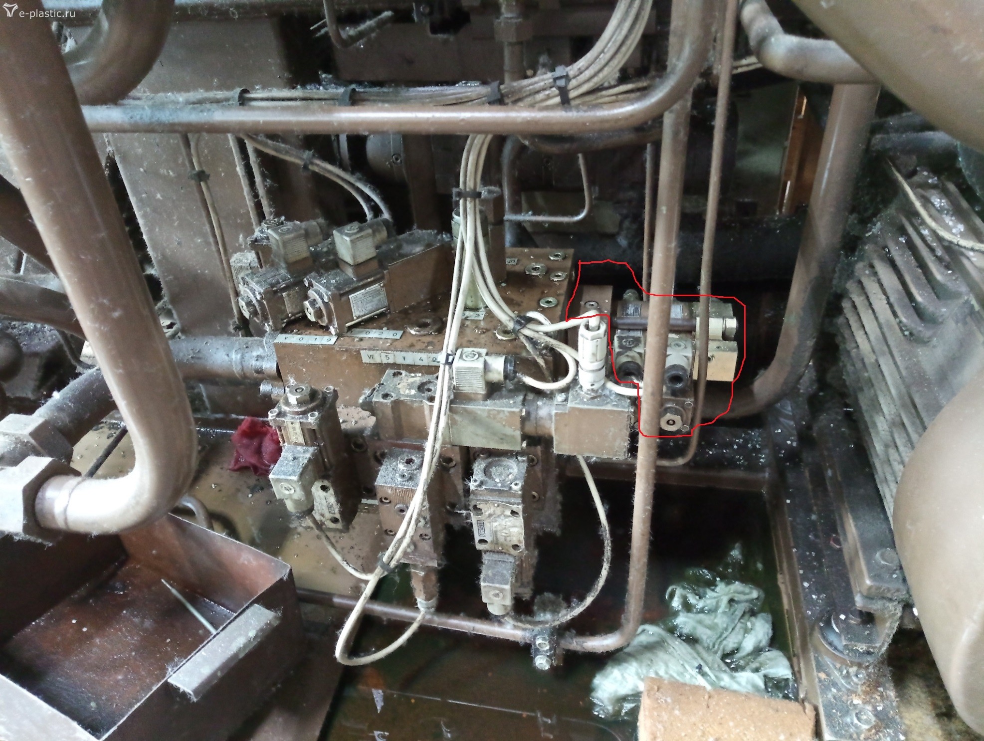

Теперь вернусь к тому, с чего началось. Теперь знаю, почему проскочила ограничение хода - пробило выход в драйвере на Y112, включился постоянно вот и результат . Это "ремонтники" не устранили. Разобрали вот этот блок гидравлики (основные давления и скорости) Красным обведена та часть, которую увозили для "настройки"
основной гидроблок
Сам в гидравлике не особо тяну, могу по мелочам только. Моё электроника-электрика, хоть и работаю наладчиком (нравится). Грешу на неправильную настройку дросселей, на узле, который "настраивали", попробовал покрутить самый крайний справа - результатов нет, остальные опломбированы - трогать не стал, хотя и который крутил тоже когда-то был опломбирован. А, вот ещё, вспомнил, так как выход в драйвере так и остался пробитым при мне опять не остановилась. А работать надо. Посмотрел по г.с. - вроде этот Y112 создаёт высокое давление(?) в контуре запирания-открытия. Снял с него колпачок, работает, но на тяжёлых формах не открывает, приходится на электромагнит нажимать.

Полностью новый контроллер со своим БВВ, управлением пропорциональным клапаном и обогревом, старая система управления отключена, осталась только стойка полупустая. Электросхема только "родная", но она действительна лишь по силовой части. То, что есть от новой системы больше напоминает блок-схему. С причиной пробоя пока не разбирался, предприятие микруху драйвера толи ищет, толи покупает :-) (предприятие в Гатчине, Лен. обл., а головное в златокаменной, процесс долгий). Но думаю, что не криминал, было такое на толкатель, просто заменил драйвер и на всякий случай поставил реле, тут пойду тем же путём.

- когда ремонтировали этот ТПА, увозили полностью сборку состоящую из: VD1.1, VD1.2, VD1.3, VW1.1, VW1.2, VE1. До ремонта все регулировки были опломбированы, теперь нет.

Разбирал всю "гребёнку" VD1.1-VD1.3; VW1.1,VW1.2; VE1. VE1 представляет собой полый цилиндр с пружиной внутри, диаметром примерно 20мм. Когда клапан вытаскиваешь из седла, то масло льётся очень сильно. Поэтому сразу вставил обратно и, как на хмельницких, подёргал на закрытие-открытие, двигается, при закрытии щелчок по седлу слышен - значит грязи нет. Когда уже перебрал все клапана и два насоса, спарку и тройку(ох его там вытаскивать :-) ), понял, что керосин и воздух не помогут, стал ковырять серьёзней. Ну и сделал несколько крышек с резиной, чтобы уже вытаскивать хоть клапана отдельно, хоть вместе с сёдлами. Так вот в этом самом VE1 оказалось, что под сеткой с торца клапана есть обратник. Ну это так, просто, что он там есть. Когда-то пробовал откручивать такую "сетку" - и чего не вышло, она стоит через медную прокладку и видимо затянута сильно. А тут не то что не затянута, а примерно на пол витка откручена. Через латуньку зажал в токарном патроне, затянул, собрал - всё заработало.
